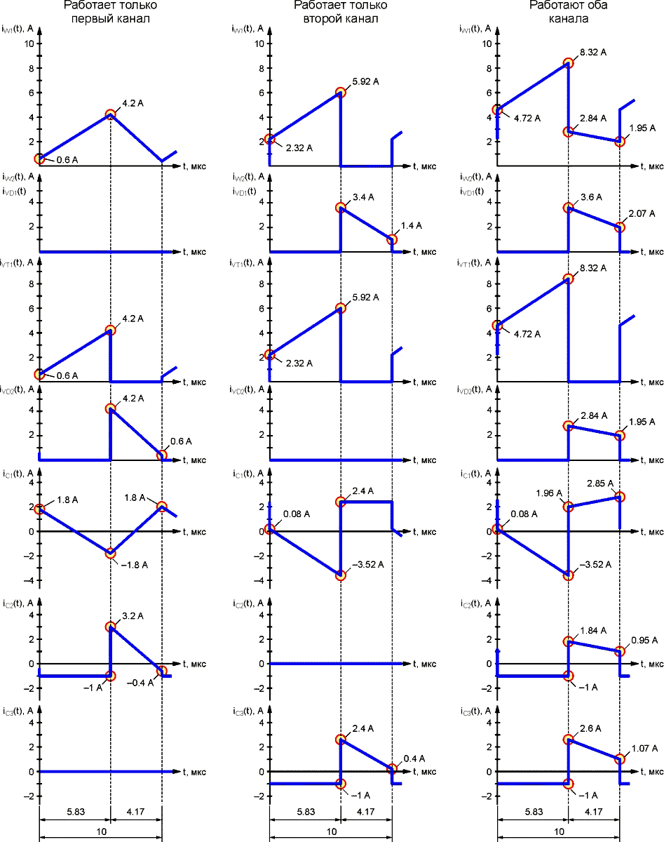

Максимальные значения токов в элементах силовой части преобразователя необходимо знать для правильного выбора силовых ключей: транзисторов и диодов. Именно эти значения вместе с максимальными значениями напряжений будут определять величину установочной мощности (произведения максимально допустимых значений напряжений и токов), от которых напрямую зависит стоимость полупроводниковых элементов.
В нашем случае решение этого вопроса не представляет какой-либо сложности, ведь через транзисторы и диоды протекают те же токи, что и через обмотки дросселя, а их параметры уже были определены в предыдущих частях статьи. Так, например, уравнение для мгновенного значения тока транзистора VT1 описывается формулой (120), а численные значения параметров, входящих в него, определены в Таблице 4.
Поскольку токи обмоток дросселя, а, следовательно, и токи транзисторов и диодов изменяются по линейным законам (см. формулу (58)), они будут принимать максимальные значений либо в начале (IНАЧХ_Х), либо в конце (IКОНХ_Х) какого-либо из этапов преобразования. В нашем случае максимальное значение тока в транзисторах и диодах будет или в самом конце первого этапа преобразования, или в самом начале второго, ведь именно в этот момент количество накопленной энергии в дросселе максимально. До недавнего времени это правило было универсальным, и первый этап преобразования многие специалисты по импульсному преобразованию называли не иначе как «интервалом накопления». Однако развитие элементной базы позволило импульсным преобразователям работать и в иных режимах. Так, например, в режиме рекуперации, подробно рассмотренном в [7], когда энергия передается в обратном направлении – с выхода преобразователя на его на вход, максимальное количество энергии в дросселе будет в начале первого этапа преобразования.
Таким образом, при определении максимальных значений тока нужно внимательно проанализировать режимы работы силовой части и по определенным ранее значениям IНАЧХ_Х и IКОНХ_Х выбрать максимальное из них. В нашем случае, анализируя значения Таблицы 4, просто перепишем максимальные значения тока (Таблица 6).
Таблица 6. Максимальные значения токов в силовых элементах схемы
Элемент Уравнение для
определения
мгновенного
значения тока
Обозначение Режим Максимальный
ток, А
Дроссель L1, обмотка W1 (60) IКОН1_1 Работают оба канала 8.32
Дроссель L1, обмотка W2 (59) IНАЧ2_2 Работают оба канала 3.6
Транзистор VT1 (120) IКОН1_1 Работают оба канала 8.32
Диод VD1 (59) IНАЧ2_2 Работают оба канала 3.6
Диод VD2 (122) IНАЧ2_1 Работает только первый канал 4.2
Обратите внимание на токи диодов. Если для транзистора VT1 ток, протекающий через него, ожидаемо будет максимальным в режиме 100% мощности, когда работают оба канала, то для диодов это может быть не так. Дело в том, что в аварийных режимах, например, когда отключается нагрузка одного из каналов, изменившийся уровень пульсации тока в обмотках дросселя (ΔIХ_Х) может привести к увеличению максимальных значений токов диодов. Это, в частности, происходит при отключении нагрузки второго канала. Увеличившийся уровень пульсации обмотки W1 c ΔI2_1 = 0.89 A (когда работают оба канала) до ΔI2_1 = 3.6 A (когда работает только первый канал) приводит и к увеличению максимального значения тока диода VD2 с 2.84 A (когда работают оба канала) до 4.2 A (когда работает только первый канал). Если этот момент не учесть при проектировании и выбрать диод VD2 с максимально допустимым током, например, 3.5 А, то при отключении нагрузки второго канала разработчика может ждать неприятный сюрприз.

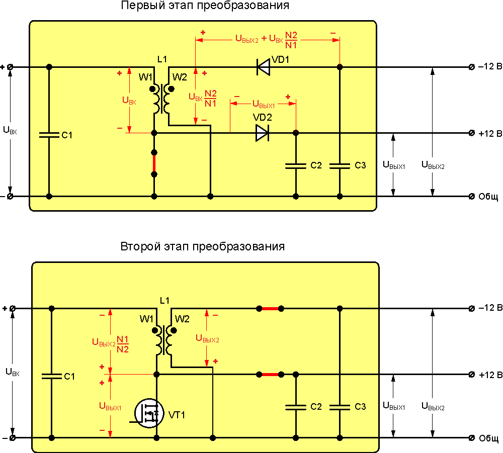

Как и максимальные значения токов, максимальные значения напряжений необходимы, в первую очередь, для выбора транзисторов и диодов. Их определение не представляет большой сложности, и для этого удобнее всего использовать второй закон Кирхгофа.
	Определение максимальных значений напряжений.
Рисунок 28. Определение максимальных значений напряжений.
На первом этапе преобразования, когда через транзистор VT1 протекает ток, к обмотке W1 прикладывается входное напряжение UВХ, которое трансформируется дросселем L1 во вторичную цепь второго канала (Рисунок 28). В результате этого обратное напряжение диода VD1 равно сумме выходного напряжения UВЫХ2 и напряжения на обмотке W2. При максимальном входном напряжении UВХ_MAX = 6 В оно будет равно:
  (131)
Для диода VD2, анод которого подключается транзистором VT1 к общему проводу, оно будет равно выходному напряжения первого канала (UVD2_MAX = 12 В).
На втором этапе преобразования, когда ток через транзистор VT1 не протекает, между его стоком и истоком формируется напряжение, которое можно определить двумя способами. В первом случае, как для повышающего преобразователя, напряжение между стоком и истоком транзистора VT1 равно выходному напряжению первого канала (UVT1_MAX = 12 В). Во втором случае, как для обратноходового преобразователя, напряжение между стоком и истоком транзистора VT1 равно сумме входного напряжения UВХ и выходного напряжения второго канала, трансформированного дросселем L1. При номинальном входном напряжении:

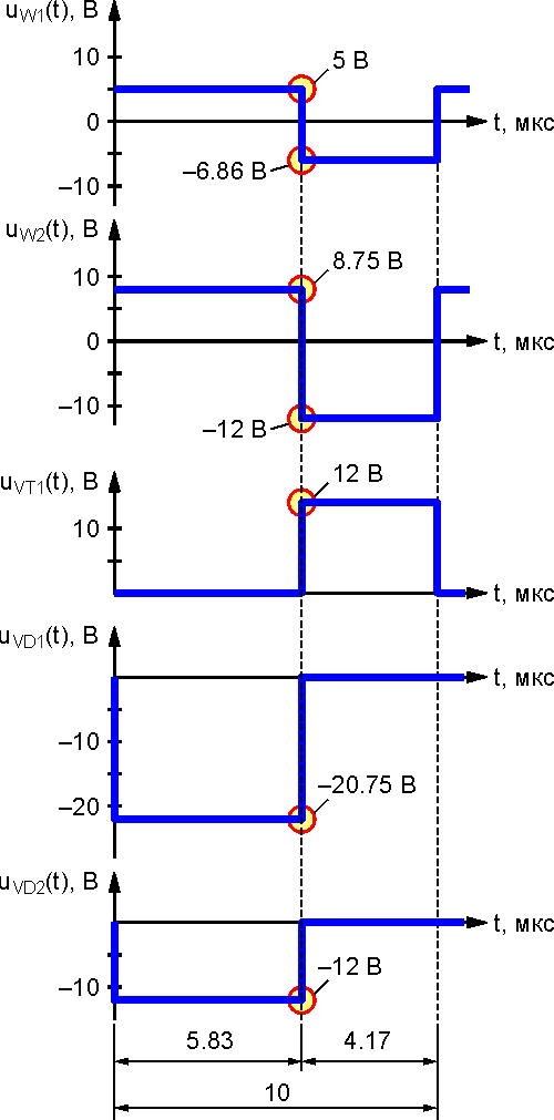

Диаграммы напряжений в силовой части преобразователя.
Рисунок 29. Диаграммы напряжений в силовой части преобразователя.
Также следовало бы учесть существующее в реальных схемах падение напряжения на обмотках дросселя и силовых полупроводниковых элементах. Однако тут снова все зависит от выбранной элементной базы, вплоть до конкретных моделей транзисторов и диодов, выбор которых без рассмотрения идеализированной схемы будет уже несколько сложнее. А самое главное – это увело бы читателя немного в сторону от сути процессов, на которых очень хотелось акцентировать внимание.
Рисунок 30. Определение максимальных значений напряжений.
В любом случае, как было сказано в самом начале, главное в этой статье не результат, а ПРОЦЕСС расчета – четкое понимание вещей, происходящих в силовой части импульсного преобразования. Именно поэтому в статье была выбрана нестандартная схема, электрические и энергетические процессы в которой (Рисунки 29 и 30) были успешно определены.
