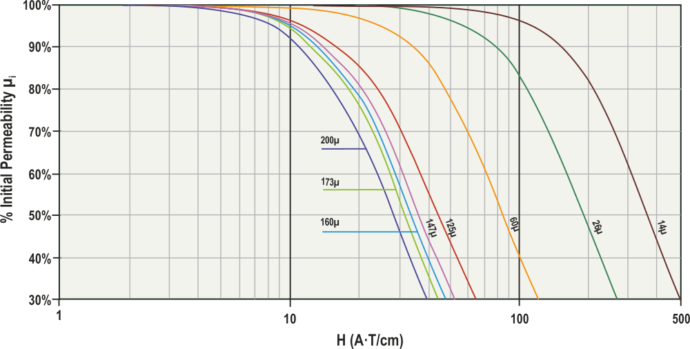

Типовая зависимость μЭКВ(H) показана на Рисунке 16. Из графиков видно, что по мере увеличения H магнитная проницаемость уменьшается. В сильных магнитных полях (при H → ∞) происходит насыщение материала магнитопровода и его способность «усиливать» магнитное поле исчезает (μЭКВ(H) → 1).
Графики относительного изменения μЭКВ от напряженности магнитного поля H для материалов MPP с различной начальной магнитной проницаемостью [8].
Рисунок 16. Графики относительного изменения μЭКВ от напряженности магнитного поля

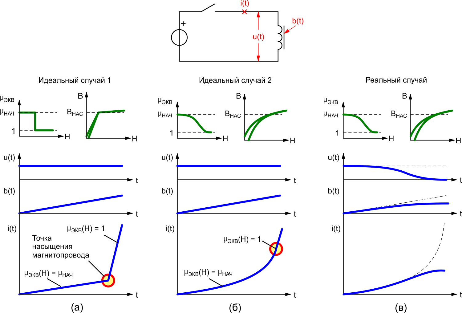

Как это явление влияет на токи обмоток? Рассмотрим вначале идеальный случай. Представим себе, что у нас есть источник напряжения, способный обеспечить нагрузку бесконечно большим током при неизменном напряжении на выходе. Подключим к нему дроссель с единственной обмоткой, число витков которой равно N, а активное сопротивление равно нулю (Рисунок 17). Также условимся, что в момент подключения к источнику напряжения магнитопровод размагничен.
Формы напряжения, тока и индукции в различных случаях.
Рисунок 17. Формы напряжения, тока и индукции в различных случаях.

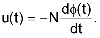

Согласно второму закону Кирхгофа, напряжение на выходе источника напряжения должно уравновеситься суммой ЭДС самоиндукции и падения напряжения на активных элементах схемы. Но поскольку все активные сопротивления равны нулю, на основании закона Фарадея можно записать:
  (38)

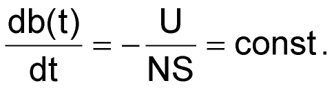

Поскольку мгновенное значение магнитного потока φ(t) связано с мгновенным значением индукции b(t) соотношением φ(t) = b(t)S (S – площадь поперечного сечения магнитопровода), а напряжение на выходе нашего источника напряжения в любой момент постоянно (u(t) = const = U), то из формулы (38) получится весьма любопытный вывод:
  (39)
Если формулу (39) описать словами, то получится следующее: если идеальный дроссель подключить к идеальному источнику напряжения, то магнитная индукция в его магнитопроводе будет с постоянной скоростью увеличиваться до бесконечности.

Например, пусть эквивалентная магнитная проницаемость μЭКВ изменяется резко (Рисунок 17а), что произойдет в схеме? Сразу после замыкания ключа ток в обмотке дросселя начнет линейно увеличиваться с относительно небольшой скоростью. Но как только магнитная индукция b(t) достигнет величины насыщения BНАС, из-за резкого уменьшения μЭКВ произойдет скачкообразное изменение скорости нарастания тока. Ток в обмотке дросселя при этом продолжит линейно увеличиваться, но уже гораздо быстрее. Обратите внимание, что на скорость изменения индукции насыщение магнитопровода не повлияло никак, ведь она определяется законом Фарадея, а не законом полного тока.
Чтобы глубже прочувствовать весь масштаб катастрофы, происходящей при насыщении сердечника, приведем цифры. Пусть начальная магнитная проницаемость магнитопровода μЭКВ = 100. Пусть при таком значении μЭКВ ток в обмотке нарастает со скоростью 1 А/с, а насыщение сердечника происходит при токе 1 А. Это означает, что сердечник войдет в режим насыщения спустя секунду после подключения обмотки к источнику питания, при этом ток в обмотке будет равен 1 А. После насыщения магнитопровода эквивалентная магнитная проницаемость уменьшится до единицы, и ток в обмотке уже будет нарастать в сто раз быстрее, а это значит, что спустя еще секунду он достигнет величины 101 А. Вот почему даже кратковременное насыщение магнитопровода дросселя или трансформатора может стать причиной выхода из строя силовой части преобразователя (хотя существуют схемы, в которых насыщение магнитопровода является обязательным условием работы).
Если магнитопровод выполнен из материала, не имеющего резких перегибов кривой намагничивания (Рисунок 17б), то процессы будут аналогичны, только скорость нарастания тока будет увеличиваться не так стремительно. Но все равно, рано или поздно наступит момент, когда ток в обмотках начнет нарастать с той же самой скоростью, что и при отсутствии магнитопровода.
В реальности же все немного проще (Рисунок 17в). Неидеальность источника питания и наличие активного сопротивления обмотки приведут к «просадке» эквивалентного напряжения, подводимого к обмотке. Это, согласно формуле (39), приведет к уменьшению скоростей нарастания b(t), h(t) и i(t). Если не принять никаких мер, то рано или поздно падение напряжения на активных сопротивлениях станет равным U, напряжение на выводах обмотки (эквивалентное), согласно второму закону Кирхгофа, станет равным нулю, что приведет к остановке нарастания индукции, напряженности магнитного поля и тока, а вся система перейдет в новое стационарное состояние.

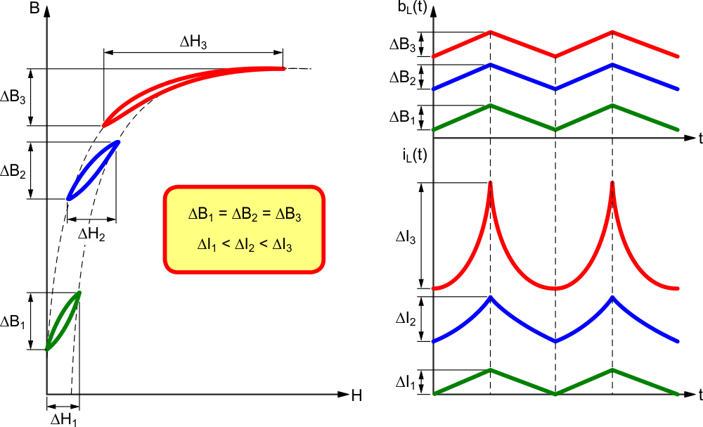

Зачем нужен это экскурс в физику и теорию электрических цепей? Хотя бы затем, что в реальном преобразователе при линейном изменении магнитной индукции магнитопровода токи в обмотках могут быть нелинейными (Рисунок 18). Чем больше ферромагнитный материал приближается к режиму насыщения, тем более нелинейными становятся токи.
Диаграммы магнитной индукции b(t) и тока i(t) в обмотке дросселя при различных режимах работы магнитопровода.
Рисунок 18. Диаграммы магнитной индукции b(t) и тока i(t) в обмотке дросселя при различных
В большинстве книг, посвященных импульсным преобразователям, этот момент рассмотрен недостаточно подробно. Во многих моделях считается, что магнитопровод дросселя никогда не зайдет в режим насыщения, поэтому токи в его обмотках всегда будут иметь «треугольную» форму и изменяются на некоторую величину, не зависящую от тока нагрузки. И это может сбить с толку начинающего разработчика. Поэтому если вы вдруг увидели на осциллографе ток, показанный на Рисунке 18 красным цветом, и это не было задумано, то знайте, что вам повезло, потому что ваши транзисторы и диоды еще «живы». Обычно при переходе в этот режим, например, при перегрузке преобразователя по току, силовые полупроводниковые приборы выходят из строя менее чем за секунду.

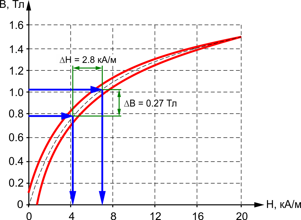

В большинстве справочников зависимости μЭКВ(B) отсутствуют, а приводятся обычно зависимости μЭКВ(H), как, например, на Рисунке 16. Но нам ничего не мешает определить μЭКВ(H) классическим способом – по кривым намагничивания. Для этого отложим на основной кривой по вертикальной оси диапазон изменения индукции ΔB в соответствии с выбранными значениями BМ и ВСР и, опустив перпендикуляры на горизонтальную ось, определим соответствующее ему значение ΔH (Рисунок 19).
Определение μЭКВ по кривым намагничивания материала T26-52.
Рисунок 19. Определение μЭКВ по кривым намагничивания материала T26-52.

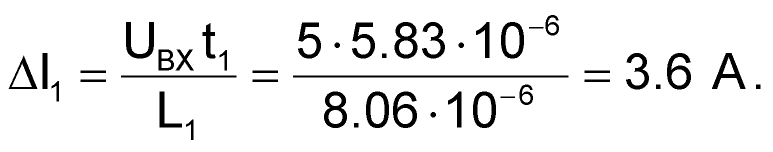

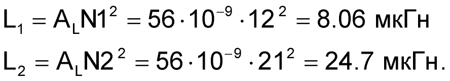

На всякий случай сделаем проверку, определив размах пульсаций в обмотках другим путем. Справочный параметр магнитопровода Т26-52 равен AL = 56 нГн/виток2. В этом случае индуктивности обмоток равны:
  (42)
На протяжении первого интервала преобразования длительностью t1 = 5.83 мкс к обмотке W1 прикладывается напряжение UВХ = 5 В. Согласно теории электрических цепей за это время ток в обмотке должен измениться на величину ΔI1:
  (43)
Это практически совпадает со значением, рассчитанным по формуле (41). Аналогично, можно определить размах пульсаций во второй обмотке, к которой на втором интервале преобразования длительностью t2 = 4.17 мкс приложено выходное напряжение второго канала UВЫХ2 = 12 В:
  (44)
И здесь результат совпал с формулой (41).
