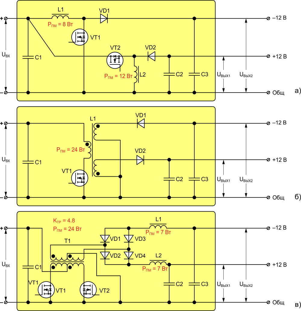

Прежде чем брать в руки калькулятор, нужно вначале определиться с тем, что должно получиться в итоге. Пусть нам необходим преобразователь, который из постоянного напряжения, изменяющегося в диапазоне от UВХ_MIN = 4 В до UВХ_MAX = 6 В (номинальное напряжение при этом равно UВХ = 5 В), должен сделать двуполярное напряжение UВЫХ1 = +12 В и UВЫХ2 = –12 В с максимальным током каждого канала IВЫХ1 = IВЫХ2 = 1 А. Гальваническая развязка входа и выходов не требуется.
Варианты построения силовой части преобразователя, удовлетворяющие техническому заданию: на основе двух независимых преобразователей (а), на основе обратноходовой схемы (б), с двойным преобразованием энергии (в).
Рисунок 2. Варианты построения силовой части преобразователя, удовлетворяющие
Конечно, поставленную задачу можно было бы решить множеством других способов, некоторые из которых показаны на рисунке (Рисунок 2). Но схема Рисунка 1, во-первых, привлекает своим изяществом, а во-вторых, на этом примере можно показать всю последовательность действий в нестандартных ситуациях.

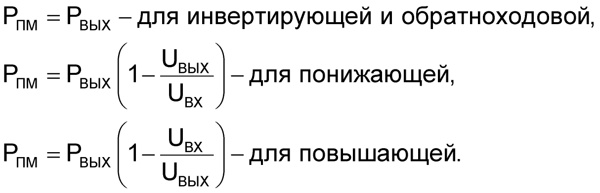

Однако на самом деле на массу, габариты и стоимость ключевое влияние оказывает не выходная, а преобразуемая мощность РПМ – скорость передачи энергии через магнитные или электрические поля элементов, изменяющих параметры электрической энергии. В нашем примере это процесс происходит в дросселе L1, поэтому именно от его режима работы зависят все остальные параметры схемы.
В общем случае, величина преобразуемой мощности может быть меньше мощности преобразователя. Это связано с тем, что за счет особенностей схемотехники силовой части часть энергии поступает в нагрузку непосредственно из источника первичного питания (с входа преобразователя), минуя магнитное поле дросселя. Этот вопрос подробно рассмотрен в [1], где и получены формулы, позволяющие рассчитать величину РПМ для четырех наиболее распространенных («базовых») схем:
  (2)
где UВХ, UВЫХ – соответственно, напряжение на входе и выходе преобразователя.

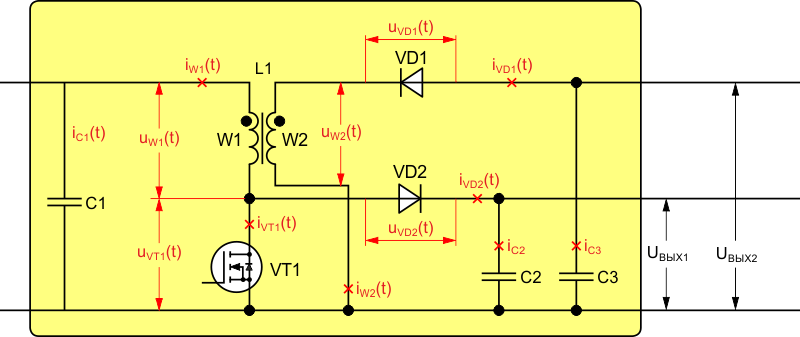

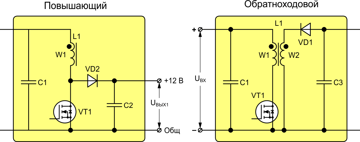

Наша схема, на первый взгляд, не является ни одной из «базовых», однако посмотрим на нее внимательно. Если мысленно убрать из нее все элементы, относящиеся ко второму каналу преобразования (обмотку W2, VD1, C3), то останется классический повышающий преобразователь, а если убрать элементы первого канала (VD2, C2) – то обратноходовой (Рисунок 3).
Разделение схемы (Рисунок 1) на элементарные «базовые» преобразователи.
Рисунок 3. Разделение схемы (Рисунок 1) на элементарные «базовые» преобразователи.

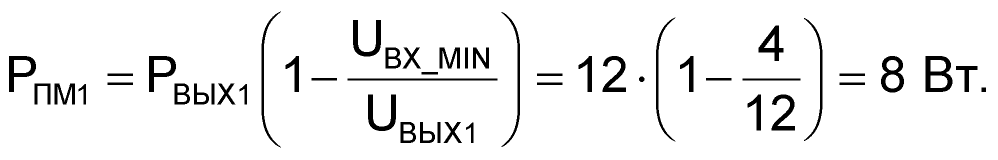

Для первого канала (повышающая схема) преобразуемая мощность РПМ1 зависит от соотношения напряжений на входе и выходе, причем, чем больше разница напряжений, тем больше РПМ1. Определим эту величину для худшего случая – при минимальном входном напряжении UВХ_MIN:
  (3)
Во втором канале (обратноходовая схема) вся энергия проходит через магнитное поле дросселя, поэтому преобразуемая мощность РПМ2 не зависит от соотношения напряжений на входе и выходе:
  (4)
Магнитопровод дросселя L1 является общим для двух каналов, поэтому, используя принцип суперпозиции, суммарную преобразуемую мощность РПМ можно представить в виде суммы преобразуемых мощностей первого и второго каналов:
  (5)
Сравнивая результаты расчетов по формулам (1) и (5), видим, что РПМ < РВЫХ. Недостающие 4 Вт за счет электрической связи поступают в нагрузку первого канала напрямую с входа без каких-либо преобразований. Это позволяет сделать нашу схему почти на 17% меньше и легче, чем в случае включения обоих каналов по обратноходовой схеме (Рисунок 2б). Кстати, если у читателя есть желание попрактиковаться в расчетах преобразуемой мощности, то на Рисунке 2 приведены результаты расчетов РПМ, для всех индуктивных компонентов, которые можно использовать для самопроверки.

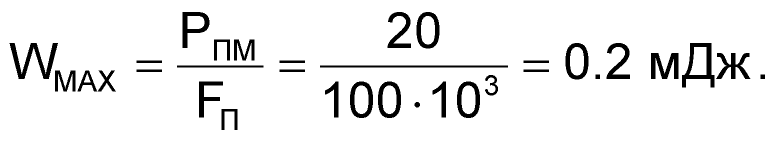

А как определить NП? К сожалению, однозначного ответа на этот вопрос нет, поскольку этот параметр напрямую зависит от метода управления силовой частью. Если преобразователь будет работать с фиксированной частотой FП, например, при использовании классического ШИМ-контроллера с управлением по напряжению, тогда все просто – NП = FП. Если частота преобразования изменяется в зависимости от тока нагрузки, например, при использовании ЧИМ-контроллера с управлением по току, то NП должен быть равен минимальной частоте преобразования FП_MIN при максимальной мощности РВЫХ_MAX. Более сложно определить WMAX при использовании гистерезисных методов управления. В этом случае необходимо тщательно изучить техническую документацию на используемый контроллер и разобраться во всех тонкостях его работы.
Кроме того, ситуация усугубляется наличием колебаний входного напряжения, токов нагрузок, аварийных режимов, а также частотными характеристиками цепей обратной связи. Переходные процессы, возникающие, например, при резком уменьшении потребляемой мощности или перегрузке преобразователя по току, могут привести к «перезаряду» дросселя, когда реальное количество накопленной в нем энергии превысит расчетное значение WMAX, а это значит, что в схеме возникнут экстратоки, и она может выйти из строя.
К сожалению, правильный выбор WMAX, приблизительное значение которого можно определить по формуле (6), во многом зависит от опыта и интуиции разработчика. На этом этапе можно дать лишь общую рекомендацию – используйте запас. Пусть дроссель будет немного большего размера, но зато схема не выйдет из строя в самый неподходящий момент. Причем, чем меньше опыта у разработчика, тем большим должен быть запас. Впоследствии, когда будут решены все остальные вопросы, к этому этапу можно будет вернуться и провести необходимую оптимизацию.
Пусть в нашем случае будет использоваться классический ШИМ-контроллер с управлением по напряжению, работающий на частоте FП = 100 кГц, тогда:
  (7)
Учитывая наличие перегрузок по току, переходных процессов и прочих «неприятностей» (а также отсутствие опыта), возьмем 50% запас по энергетической емкости и в дальнейших расчетах примем WMAX = 0.3 мДж.

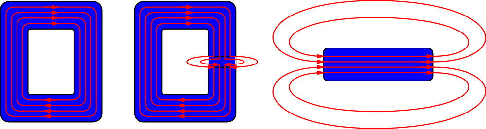

Кстати о ферритах. С теоретической точки зрения использовать этот материал для магнитопроводов дросселей – не самая лучшая идея. Этот материал обладает высокой магнитной проницаемостью малой индукцией насыщения и большим значением остаточной намагниченности. Такое сочетание параметров позволяет считать его практически непригодным для накопления энергии. Этот материал больше подходит для трансформаторов, где ее накапливать не только не нужно, но даже и вредно. Однако относительно малые потери, широкая доступность, наличие множества разновидностей сердечников и невысокая стоимость делают его очень привлекательным с практической точки зрения.
Чтобы феррит можно было использовать для накопления энергии, в магнитопровод вводят немагнитный зазор, позволяющий уменьшить как магнитную проницаемость, так и величину остаточной намагниченности. С математической точки зрения введение зазора решает все проблемы, а вот с физической стороны дела обстоят не так хорошо.
Если материал не может вместить много энергии, тогда где же хранится то ее количество, которое не «влезает» в сердечник? Очевидно, что в окружающем пространстве. Теоретически дроссель можно изготовить вообще без сердечника, но тогда он получится просто огромным. Кроме того, все пространство вокруг него будет в прямом смысле слова пронизано переменным высокочастотным магнитным полем (Рисунок 4), которое будет взаимодействовать со всеми соседними (и не только) объектами. Поэтому чем больше размер зазора, тем большее количество энергии будет «выходить» за пределы индуктивного элемента. Таким образом, несмотря на то, что введение немагнитного зазора формально увеличивает энергетическую емкость дросселя, реально это происходит за счет ее размещения в окружающем пространстве со всеми вытекающими отсюда последствиями.
Влияние немагнитного зазора на область хранения энергии.
Рисунок 4. Влияние немагнитного зазора на область хранения энергии.
Хорошим решением в этом случае является введение распределенного зазора, как это сделано, например, в сердечниках из распыленного железа. В этом случае окружающее пространство хоть и задействуется для хранения энергии, но из-за малых размеров немагнитных промежутков это проникновение минимально. К сожалению, количество ферритовых сердечников с распределенным зазором пока невелико.
