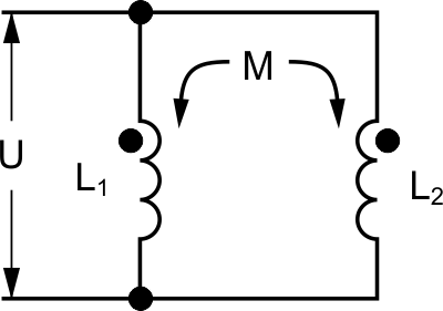

Задача о параллельном соединении связанных индуктивностей.
Рисунок 20. Задача о параллельном соединении
Ближайшей похожей задачей в теории электрических цепей является задача о параллельном соединении двух связанных индуктивностей (mutual inductance) (Рисунок 20). Однако ее решение, приведенное во многих учебниках, например в [13], оставляет много вопросов. Например, эквивалентная индуктивность LЭКВ двух связанных обмоток определяется по формуле:
  (45)
где
L1, L2 – собственные индуктивности обмоток;
M – взаимная индуктивность.
Взаимная индуктивность М показывает степень связи токов в обмотках с общим магнитным потоком (собственный магнитный поток каждой обмотки является потоком рассеяния):
  (46)
где K – коэффициент связи между обмотками (0 ≤ K ≤ 1).
При K = 0 (нет связи, M = 0) формула (45) превращается в известное соотношение для определения эквивалентного значения двух параллельно соединенных независимых индуктивностей, что свидетельствует о ее корректности. Но после этого все авторы учебников по теории электрических цепей, в том числе и [13], почему-то прекращают анализ полученного выражения. Но что будет, если обмотки имеют 100% связь друг с другом, когда K = 1? В этом случае числитель формулы (45) обращается в ноль независимо от значений L1 и L2 и способа включения обмоток (встречно или параллельно). Правильно ли это?

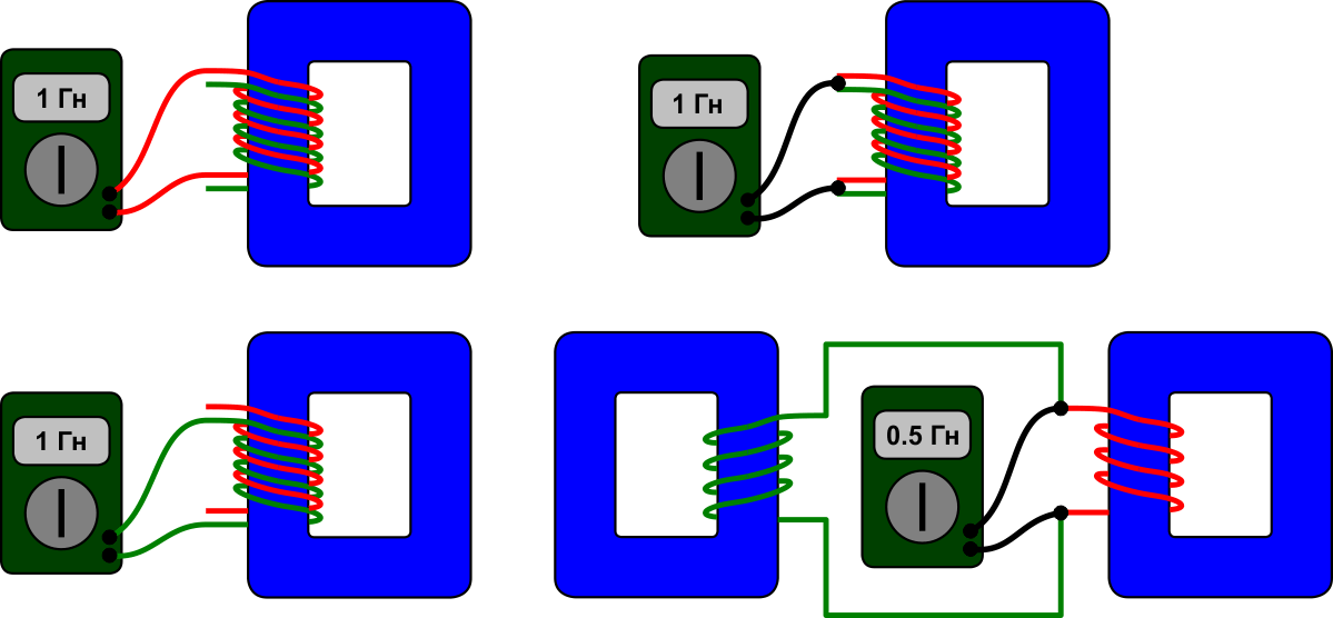

Давайте проведем мысленный эксперимент. Возьмем какой-нибудь магнитопровод и намотаем обмотку двумя изолированными проводами (Рисунок 21). Возьмем прибор и измерим индуктивность первого провода – пусть она равна 1 Гн. Теперь измерим индуктивность второго – очевидно, что она тоже будет равна 1 Гн. А теперь соединим параллельно провода и измерим полученную индуктивность. Согласно формулам (45), (46) прибор должен показать 0 Гн, но продолжает показывать 1 Гн. Если бы обмотки имели разные магнитопроводы, тогда эквивалентная индуктивность была бы равна 0.5 Гн – значит налицо факт магнитной связи между обмотками. А ведь обмотку еще можно намотать литцендратом…
Измерение индуктивности обмотки, намотанной двумя проводами.
Рисунок 21. Измерение индуктивности обмотки, намотанной двумя проводами.

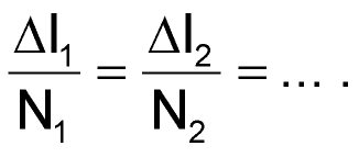

Итак, при параллельном соединении двух связанных обмоток должно выполняться условие (47), которое в общем случае можно записать как:
  (48)
Для определения величины изменения тока этого пока недостаточно. Но тут поможет другое свойство. Поскольку общий магнитный поток связан со всеми витками, по которым протекает электрический ток, его изменение должно привести к одинаковому изменению тока в каждом витке, а это значит, что:
  (49)

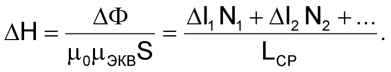

Изменение намагничивающей силы ΔН связано с изменением токов в активных обмотках следующим образом:
  (50)

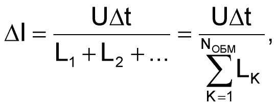

Теперь, связав воедино формулы (48) – (50) и все, что было сказано раньше, можно получить обобщенную формулу, позволяющую определить изменение тока в любой обмотке дросселя:
  (51)
где U – напряжение, приложенное к обмотке на интервале Δt.

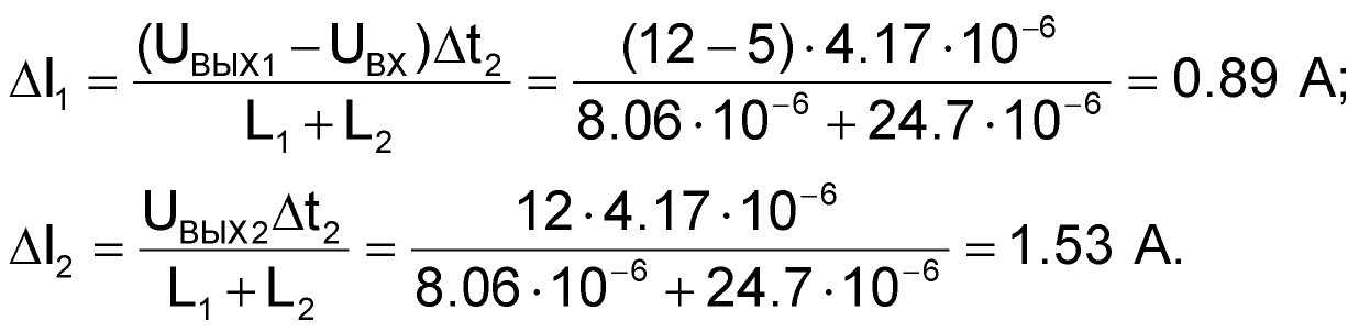

И наконец, мы можем определить изменение тока на втором этапе преобразования, при условии, что оба канала преобразователя имеют нагрузку:
  (52)
Давайте выполним проверку. На первом этапе преобразования ток, протекающий только по обмотке W1, вызовет изменение относительной намагничивающей силы:
  (53)
А на втором этапе:
  (54)
И это подтверждает правильность наших расчетов. Теперь мы знаем, как будут изменяться токи в различных режимах работы (Таблица 3) и можем приступить к определению их остальных параметров (максимальных, средних и действующих значений).
