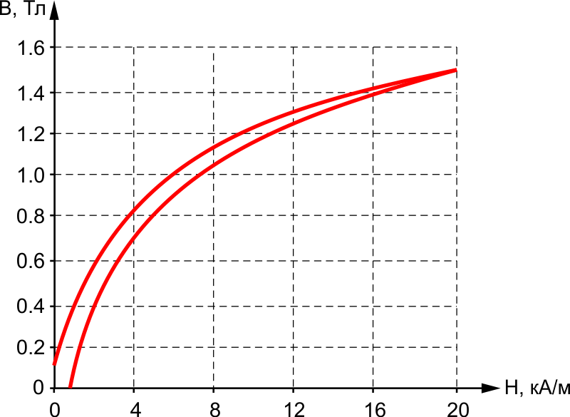

Рассчитаем минимально необходимый объем, например, для смеси -52. Для начала внимательно проанализируем кривые намагничивания (Рисунок 11). В отличие от рассмотренного ранее феррита N87, зависимости индукции от намагничивающей силы не имеют резких перегибов вплоть до индукции насыщения BНАС (для смеси -52 она, по сравнению с ферритом N87, достаточно высока и достигает 1.4 Тл). К сожалению, из данных характеристик (как, впрочем, и из всех остальных, приведенных в этом каталоге) совершенно неизвестно, при какой температуре они получены и как этот материал будет вести себя при повышении/понижении температуры. Возможно, для данной смеси это не имеет значения, хотя, скорее всего, что это не так.

Рисунок 11. Кривые намагничивания смеси -52 [10].
Опираясь на те данные, что есть, зададимся максимальным значением индукции в магнитопроводе BMAX так, чтобы у нас был, как минимум, 25% запас:
  (14)
Для смеси -52 величина остаточной индукции ВR = 0.15 Тл. Это означает, что при выбранном значении BMAX максимально доступный для использования размах пульсации магнитной индукции BM_MAX равен:
  (15)

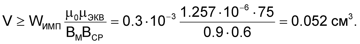

Теперь по формуле (12) можно определить минимально необходимый объем магнитопровода:
  (17)
Сердечником с ближайшим большим объемом магнитопровода является самое маленькое кольцо T25-52, имеющее объем 0.06 см3. На всякий случай делаем проверку: длина средней магнитной линии этого кольца равна LСР = 1.5 см, площадь поперечного сечения – S = 0.04 см2, следовательно, произведение LСРS = 0.06 см3. Для тороидальных магнитопроводов такая проверка обычно лишняя, а вот для сердечников другой формы ее лучше проводить, поскольку объем их магнитного материала в большинстве случаев больше произведения LСРS.

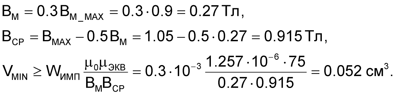

Аналогично, можем рассчитать минимально необходимый объем магнитопровода, при условии, что преобразователь будет работать в безразрывном режиме с размахом пульсации индукции, как рекомендуют во многих источниках, 30% от максимального значения. В этом случае:
  (18)
и для дросселя можно выбрать кольцо T26-52 с ненамного большими размерами и объемом 0.13 см3.
Наружный диаметр колец T25-52 и T26-52 одинаков, а вот высота у последнего в два раза больше. Но это увеличение в абсолютных значениях не превышает 3 мм, поэтому выбор остается за разработчиком: или потенциально увеличить на 3 мм высоту модуля, но при этом облегчить электрические режимы всех остальных компонентов, тем самым, уменьшая потери, или в погоне за миниатюрностью ориентироваться на граничный режим работы. В первом случае следует учесть, что на плате, кроме дросселя, будут находиться еще и другие габаритные компоненты, например, электролитические конденсаторы, высота которых может быть соизмерима с размерами дросселя. Но если вы выбираете контролер, рассчитанный на работу в граничном режиме, тогда вариантов не остается, разве что для уменьшения потерь в магнитопроводе уменьшать величины BMAX и, соответственно, BM. В данном случае последуем рекомендациям опытных разработчиков старой школы и примем решение, что преобразователь будет работать в безразрывном режиме с размахом пульсации BM = 0.3BM_MAX.

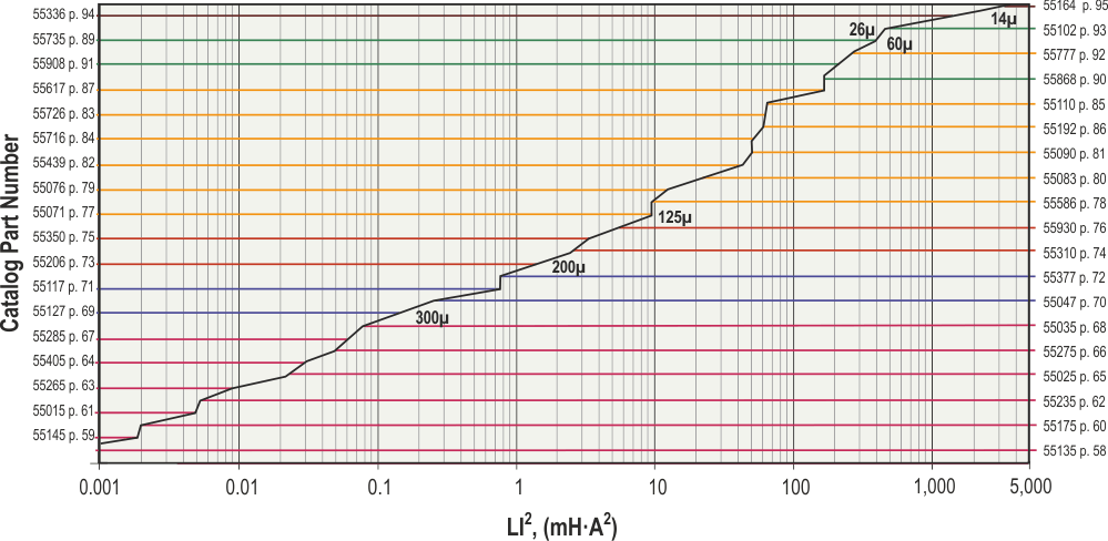

Так, например, в очень подробном каталоге сердечников компании Magnetics [8], в котором присутствуют даже коэффициенты аппроксимации всех видов приведенных зависимостей, в том числе и кривых намагничивания, процедура выбора магнитопровода начинается с определения эквивалента энергетической емкости дросселя (произведения индуктивности на квадрат максимального тока – LI2). После этого по графикам, один из которых приведен на Рисунке 12, для конкретного материала выбирается уже конкретный типоразмер.
Как рассчитать импульсный преобразователь электрической энергии?
Рисунок 12. Пример селектора тороидальных сердечников из молибден-пермаллоя
в каталоге компании Magnetics [8].
С одной стороны – все просто: произведение LI2 можно определить на основе известной величины преобразуемой энергии (LI2 = 2WИМП), но это справедливо лишь для граничного режима, в котором энергетическая емкость дросселя используется на 100%. Для безразрывного режима, при котором коэффициент использования сердечника меньше необходим магнитопровод с большей энергетической емкостью. Кроме того, на следующем шаге расчета по известной индуктивности L определяется количество витков, а она на данном этапе расчета нам пока не известна. Получается, что такой метод выбора изначально ограничен и подходит не ко всем приложениям, о чем в каталоге не сказано ни слова. Все это лишь лишний раз доказывает, что в методике расчета импульсных преобразователей электрической энергии все еще много «белых пятен» и нестыковок, которые необходимо постепенно и последовательно устранять.
