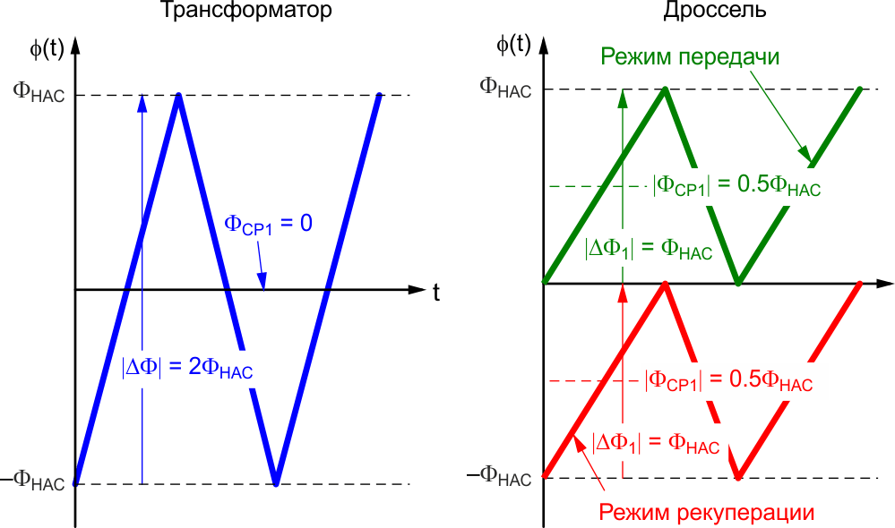

В предельном случае любой магнитопровод может работать в режиме |ΔФ/ФНАС| = 2, когда магнитный поток f(t) изменяется от –ФНАС до +ФНАС, а его среднее значение ФСР в любом случае равно нулю.
Условия ФСР = 0 (отсутствие постоянной составляющей) и |ΔФ/ФНАС| = 2 являются наилучшими для трансформаторов, предназначенных для передачи (с преобразованием параметров), а не накопления энергии. Для трансформаторов изменение магнитной индукции является «неизбежным злом», необходимым, согласно закону Фарадея, только для возникновения ЭДС на выводах обмоток. Именно при таких условиях магнитопровод трансформатора будет иметь наименьшие размеры при заданной мощности и частоте перемагничивания. При подмагничивании сердечника трансформатора постоянным током (ФСР ≠ 0), например, в выходных каскадах ламповых или транзисторных усилителей класса А, чтобы не допустить насыщения, переменную компоненту магнитного потока приходится уменьшать, и, соответственно, выбирать магнитопровод большего размера.
Для импульсных преобразователей равенство нулю среднего значения магнитного потока (ФСР1 = 0), в отличие от трансформаторов, соответствует режиму холостого хода [2, 5], при котором, несмотря на наличие токов в обмотках, электрическая энергия не потребляется и не передается (конечно, при отсутствии потерь). Следует отметить, что выбор режима, когда при полной нагрузке |ΔФ1НАС| > 1, является, мягко говоря, непонятным, поскольку это приводит к абсолютно бессмысленному увеличению его размеров и ухудшению КПД, поэтому работа в режиме знакопеременного (на протяжении этапа преобразования) магнитного потока оправдана только при легких нагрузках.
Итак, наиболее эффективно магнитопровод дросселя используется в граничном и разрывном режимах. Однако в разрывном режиме наличие пауз между циклами преобразования эквивалентно уменьшению частоты фПР при сохранении неизменным количества преобразуемой энергии WИМП [2], а, значит, согласно (2), эквивалентно уменьшению РИР и также оправдано лишь при легких нагрузках.
В каком режиме должен работать магнитопровод дросселя импульсного преобразователя
Рисунок 5. Магнитные потоки трансформатора и дросселя при полной нагрузке
в теоретически максимально энергоэффективном режиме.
Таким образом, для того чтобы при заданных габаритах магнитопровода дросселя преобразовать максимальное количество энергии, необходимо обеспечить граничный режим, при котором |ΔФ1НАС| = 1 и |ФСР1| = 0.5ФНАС. А вот для трансформаторов максимальная мощность обеспечивается при |ΔФ/ФНАС| = 2 и ФСР = 0 (Рисунок 5).

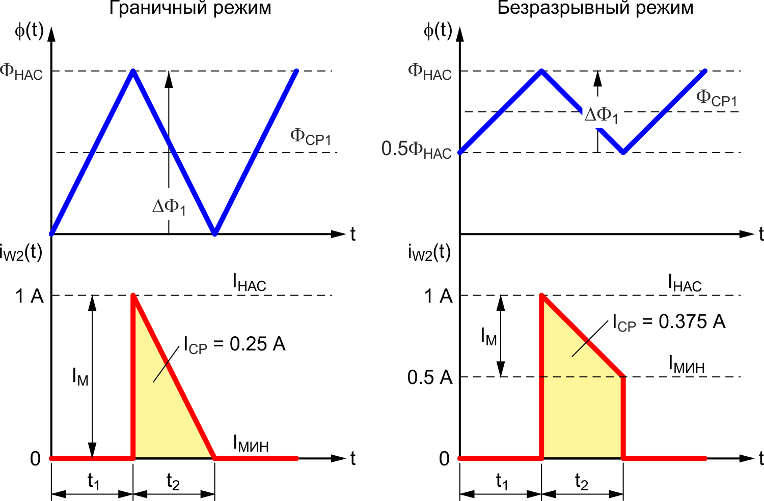

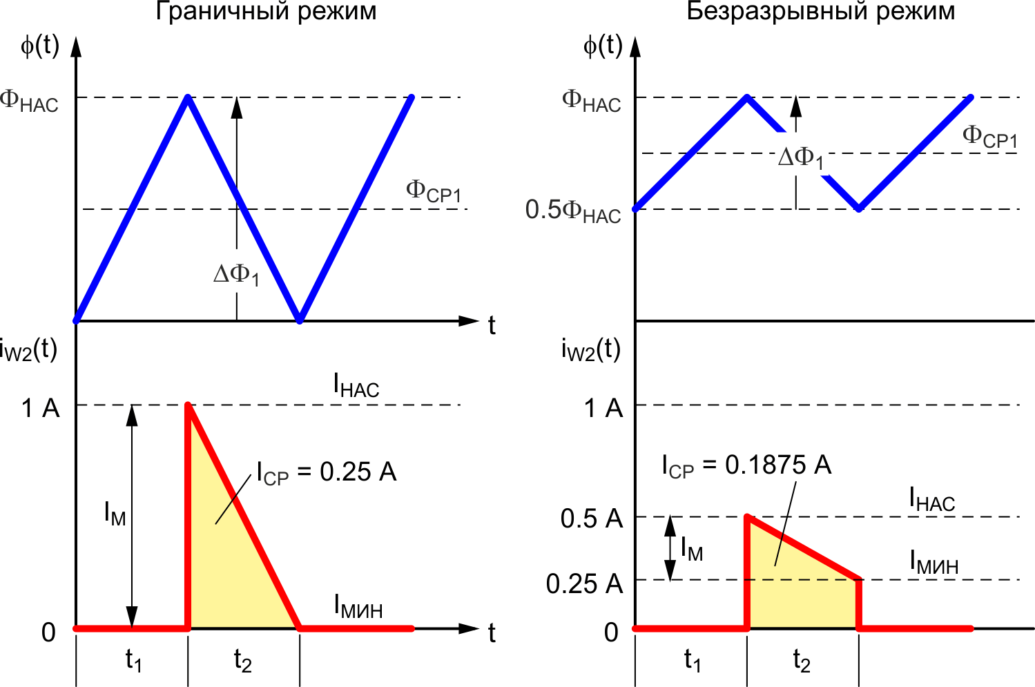

«Да такого просто не бывает! – может сказать опытный разработчик, прочитав приведенные выше умозаключения. – Допустим, у меня есть обратноходовой преобразователь. Пусть в нем используется дроссель, магнитопровод которого насыщается при токе вторичной обмотки IНАС = 1 А. Пусть преобразователь работает в граничном режиме, который, судя по приведенным исследованиям, обеспечивает наибольшую мощность преобразования РИР_MAX. В этом случае минимальный ток вторичной обмотки равен IМИН = 0 А, а размах пульсации тока – IM = 1 А (Рисунок 6). Пусть относительные длительности первого к1 и второго к2 этапов преобразования равны и составляют половину периода (к1 = к2 = 0.5). При таком режиме для обратноходовой схемы средний выходной ток IВЫХ будет равен [7]:
Теперь я тот же самый дроссель, с тем же самым магнитопроводом и теми же самыми обмотками переведу в безразрывный режим, при котором IМИН = 0.5 А и IM = 0.5 А (Рисунок 6), и выходной ток станет равен:
Если выходное напряжение не меняется, то у меня налицо увеличение выходного тока, а, следовательно, и мощности преобразователя на 50%. А судя по Рисунку 4, мощность преобразователя должна, наоборот, уменьшиться на 25%, поскольку в этом случае ΔФ1НАС = 0.5 и РИРИР_MAX ≈ 0.75. Что-то тут не так!»
Рисунок 6. Электромагнитные процессы в дросселе при сохранении постоянным
количества витков в обмотках.

Теперь внимательно посмотрим на Рисунок 6 и проанализируем формулу (6). На втором этапе преобразования в граничном режиме магнитный поток ф(t) за время t2 под действием напряжения UВЫХ должен измениться на величину |ΔФ| = ФНАС. При переходе в безразрывный режим он за то же самое время t2 под действием напряжения UВЫХ теперь должен измениться, но уже на величину |ΔФ| = 0.5ФНАС, которая в два раза меньше. Согласно (6), при постоянном времени t2 это возможно либо при уменьшении напряжения UВЫХ, либо при увеличении количества витков обмотки W2.
В первом случае, показанном на Рисунке 6, при сохранении постоянным количества витков выходное напряжение должно уменьшиться в два раза. Если этого не произойдет, и оно останется неизменным, то магнитный поток за время t2 изменится снова на величину ФНАС, а не на 0.5ФНАС, и магнитопровод войдет в режим насыщения. А при уменьшении выходного напряжения в два раза и увеличении выходного тока в 1.5 раза выходная мощность преобразователя в безразрывном режиме РВЫХ_(БЕЗР.) по отношению к выходной мощности в граничном режиме РВЫХ_(ГРАН.) будет равна:
Это полностью соответствует графику Рисунка 4.
Во втором случае увеличение количества витков, по закону полного тока, приведет к уменьшению тока IНАС, соответствующего потоку насыщения. Таким образом, после удвоения количества витков, необходимого для изменения магнитного потока на величину 0.5ФНАС за время t2 при неизменном напряжении UВЫХ, абсолютная величина тока насыщения, как следует из (5), уменьшится в два раза. Фактически это будет уже другой дроссель с тем же самым магнитопроводом, но с другими обмотками W1 и W2. И электрические процессы в преобразователе теперь примут вид, показанный на Рисунке 7.

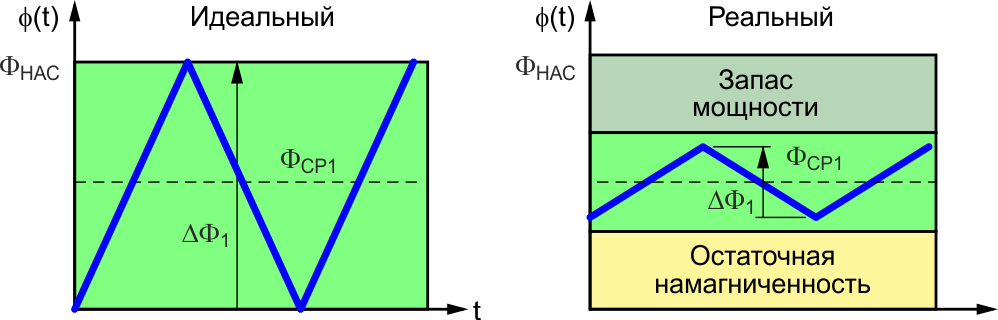

А на практике реальная величина переменной компоненты магнитного потока выбирается меньше значения потока насыщения |ΔФ| < ФНАС (Рисунок 8). Во-первых, любой преобразователь должен иметь запас мощности, который ограничивает максимальную величину магнитного потока. Во-вторых, наличие у реальных магнитных материалов остаточной намагниченности также ограничивает магнитный поток, но уже его минимальное значение. В-третьих, от величины переменных составляющих процессов, протекающих в дросселе, напрямую зависят потери во всех элементах схемы, в первую очередь – в самом магнитопроводе.
Рисунок 8. Магнитный поток в идеальном и реальном магнитопроводе.
Из-за этих ограничений большинство авторов рекомендуют проектировать дроссель, работающий все-таки в безразрывном режиме, причем так, чтобы переменная компонента магнитного потока составляла около 30% от величины потока насыщения. Это является не более чем рекомендацией, основанной лишь на практическим опыте и доступных магнитопроводах. А в будущем, кто знает, возможно, появятся новые магнитные материалы с нулевыми потерями на перемагничивание и нулевой остаточной намагниченностью, и тогда рекомендации к проектированию придется пересматривать, а вот проведенные в данной статье исследования все еще будут актуальны.
