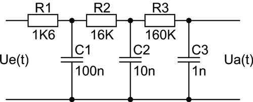

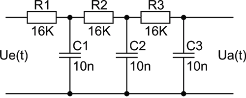

но все они дают большую погрешность, и пользоваться ими даже для оценочных расчетов не стоит. Формула (4) хороша в теории, но не на практике. На Рисунке 3 показаны два, совершено одинаковых с точки зрения теории ФНЧ.
Некоторые практические вопросы проектирования низкочастотных фильтров Некоторые практические вопросы проектирования низкочастотных фильтров
а) R1 = R2 = R3; C1 = C2 = C3 б) R1 = 0.1R2 = 0.01R3; C1 = 10C2 = 100C3
Рисунок 3. Два варианта трехзвенных ФНЧ на основе RC-звеньев.

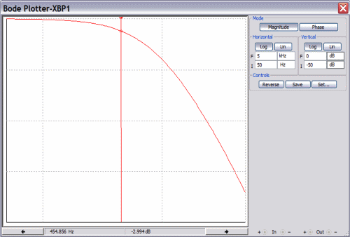

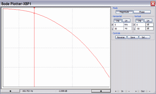

Как мы видим, представленная на Рисунке 3 структура является многозвенным фильтром, составленным из фильтров первого порядка. Если верить теории, то затухание должно быть 18 дБ/октава или 60 дБ/декада. Поскольку частоты среза всех звеньев равны и составляют примерно 1 кГц, то опять же, согласно теории, частота среза такого трехзвенного фильтра равна 506 Гц, а переворот фазы на 180° должен происходить на частоте 1.7 кГц.
На самом деле:
  • для варианта а) частота среза равна примерно 192 Гц,
  • для варианта б) частота среза равна 455 Гц.
В части ФЧХ и коэффициентов затухания мы имеем:
  • для варианта а) затухание 26 дБ/декада в первой декаде, переворот фазы на 180° на 2.4 кГц;
  • для варианта б) затухание 40 дБ/декада в первой декаде, переворот фазы на 180° на 1.8 кГц.
Как видим, перед нами два совершенно разных фильтра (их АЧХ показаны на Рисунке 4), и не один из них в полной мере не соответствует классической теории. Автор этой статьи, будучи уже достаточно опытным инженером, допустил подобную грубую ошибку при разработке фильтра для подавления частоты выборки сигнала в многоканальной системе связи. Таким образом, при построении многозвенных ФНЧ выбор номиналов элементов для их реализации необходимо приближать к виду, приведенному на Рисунке 3б, или разделять звенья буферными усилителями, что сводит на нет ряд достоинств этих фильтров: увеличивает уровень шумов, уменьшает динамический диапазон, увеличивает нелинейные искажения. Кроме того, повторюсь, здесь для упрощения был рассмотрен идеальный вариант использования фильтра, когда выходное сопротивление источника сигнала равно нулю, а сопротивление нагрузки фильтра – бесконечности. Следовательно, необходимо учитывать, как это было показано выше для однозвенного фильтра, и реальные условия использования фильтра.

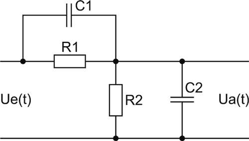

Если перейти к смешанным структурам, то одним из самых распространенных и интересных с практической точки зрения вариантов является частотно компенсированный делитель напряжения, нередко имеющий емкостную нагрузку. Например, он может быть нагружен на линию передачи, а обычный экранированный кабель имеет типичную погонную емкость 100 пФ/м, о чем разработчики часто забывают. В общем виде такая система имеет вид, представленный на Рисунке 5.
Рисунок 5. Частотно компенсированный делитель.
Не загружая читателей вычислениями, сразу дадим практическую формулу. Для полной компенсации емкости нагрузки необходимо выполнить условие C1/C2 = R2/R1. Проверка правильности выбора компенсирующей емкости С1 осуществляется подачей на вход делителя импульса напряжения и оценкой его искажений. Правильно подобранная частотная компенсация на коэффициент передачи делителя влияния не оказывает.

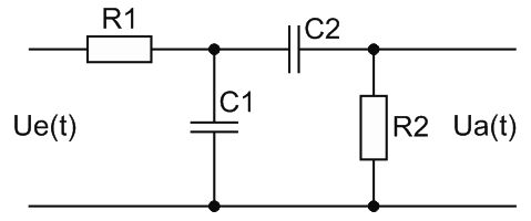

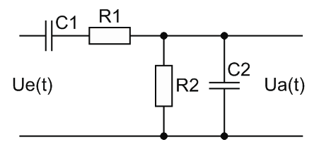

Совместив однозвенные ФНЧ и ФВЧ, мы получим примитивный полосовой фильтр (ППФ), изображенный на Рисунке 6.
Вариант а) Вариант б)
Рисунок 6. Простейшие ППФ.
В общем виде именно к такому фильтру могут быть приведены эквивалентные схемы большинства усилителей. ФВЧ образован элементами C1 и R2, а ФНЧ – элементами R1 и C2. Соответственно, он может быть легко рассчитан с учетом приведенных выше формул и уточнений.
Центральная частота фильтра будет совпадать с частотами среза образующих его ФВЧ и ФНЧ, и равна
Фаза фильтра будет меняться от +90° до –90°, а фазовый сдвиг на центральной частоте будет равен нулю.

Эта структура может использоваться и в качестве селективного фильтра с максимальной добротностью Q = 0.5; в этом случае R1 = R2 = R, а C1 = C2 = C. Коэффициент передачи на частоте резонанса будет равен 1/3, а частота резонанса будет равна центральной частоте F0.

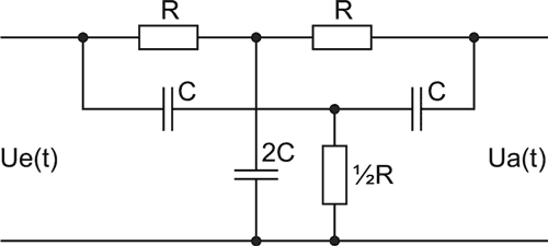

Наиболее часто для подавления нежелательной частоты используется другой вариант комбинированого фильтра, а именно, изображенный на Рисунке 7, двойной Т-образный.
Рисунок 7. Двойной Т-образный мост.

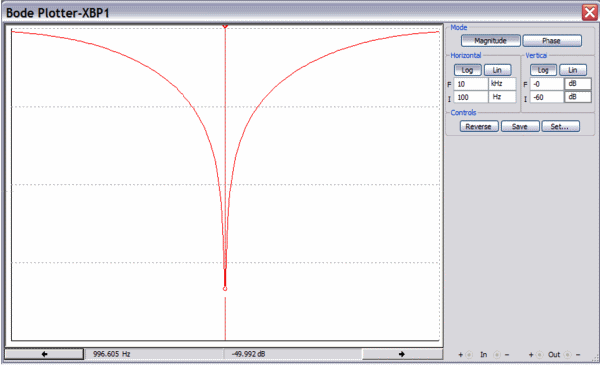

Рисунок 8. АЧХ двойного Т-моста (R = 16 кОм, C = 10нФ, F0 = 1000 Гц).
Несмотря на низкую, характерную для всех RC-фильтров, добротность, данный Т-мост может подавить сигнал с частотой своего резонанса, по крайней мере, на 50 дБ (Рисунок 8). Частота резонанса сбалансированного моста (Рисунок 7) определяется по формуле
При необходимости снизить уровень подавления параллельно мосту включается добавочный резистор. Чаще всего такая схема используется в цепи отрицательной обратной связи. В этом случае она становится не подавляющей, а селективной. Аналогичные фильтры использовались в приставках «вау-вау» для электрогитар.

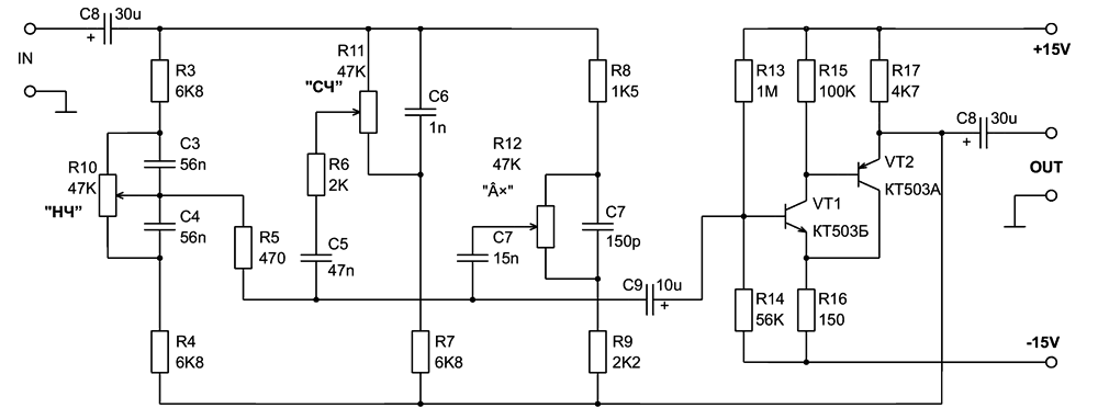

В завершение на Рисунке 9, исключительно в качестве примера использования сложных фильтровых комбинаций на основе RC-цепей, приведена схема трехполосного регулятора тембра, который был разработан автором статьи в 1983 году для первого в СССР моноблочного музыкального центра высшего класса «Такт-011 стерео».
Рисунок 9. Трехполосный регулятор тембра музыкального центра
«Такт-011 стерео».
