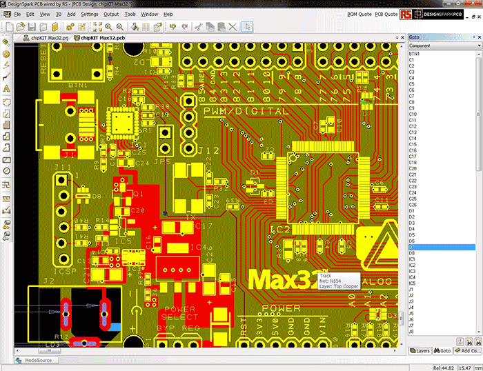

Немного в стороне от вышеперечисленных программ стоит, появившаяся сравнительно недавно, EDA DesignSpark PCB. Программный пакет DesignSpark PCB [http://www.designspark.com/] появился в июле 2010 года и был разработан компанией RS Components, штаб-квартира которой расположена в городе Корби (Великобритания). Данный программный пакет является абсолютно бесплатным. Для активизации программы требуется лишь несложная и бесплатная регистрация на сайте компании. При этом DesignSpark PCB не содержит никаких ограничений ни по количеству элементов схемы, ни по времени использования. В отличие от вышеперечисленных программ, DesignSpark PCB не пытается привязать пользователей к конкретному производителю и генерирует выходные файлы в популярных производственных форматах Gerber, DXF, Excellon, IDF, LPKF. Эта программа выполнена на очень хорошем профессиональном уровне и включает в себя все необходимые компоненты, такие как схемный редактор и редактор печатных плат. В схемном редакторе, пользователь может легко рисовать схемы и связи. При этом, схема может содержать множество листов, связанных между собой в полный проект. Последний имеет функции автокомпоновки и автотрассировки. На данный момент существует большое интернет-сообщество пользователей этой программы, где каждый может найти поддержку по интересующим его вопросам. В DesignSpark PCB осуществлена поддержка популярных симуляторов, таких как LTSpice, LSSpice, TopSpice и TINA. Пользователи имеют возможность импортировать свои проекты из этих программ для создания печатных плат. Интерфейс программы включает в себя специализированный калькулятор, который позволяет рассчитывать ширину и сопротивление дорожек, оптимальную плотность тока и повышение температуры дорожки, а также сопротивления переходных отверстий.
Вид экрана программы DesignSpark PCB
Вид экрана программы DesignSpark PCB.

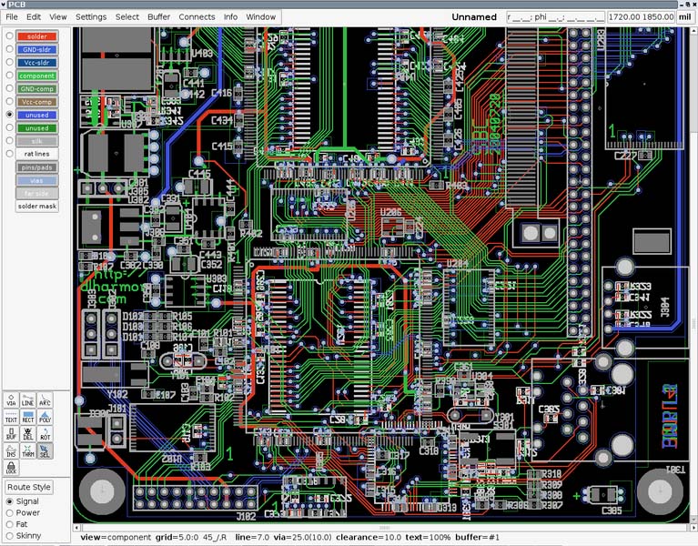

Вид экрана программы gEDA
Вид экрана программы gEDA.
gEDA [http://www.gpleda.org/] распространяется по лицензии GNU GPL, но является достаточно мощным пакетом класса EDA с открытыми исходными текстами, предназначенный для разработки электрических схем и печатных плат. Проект gEDA основал Алеш Гвезда (Ales Hvezda) в связи с отсутствием на тот момент такого программного обеспечения для ОС Linux/UNIX. В полном объеме gEDA работает под Linux, но некоторые программы, входящие в состав пакета, в настоящее время портированы под Windows. В настоящее время проект gEDA предлагает развитый комплект свободного программного обеспечения для проектирования электроники, включающий программы для схемотехнического проектирования, управления атрибутами, создания перечней элементов (BOM) и списков соединений в более чем двадцати форматах, аналогового и цифрового моделирования и проектирования топологии печатных плат. Программные средства, входящие в комплект, позволяют разрабатывать проекты профессионального качества низкой и средней степени сложности. Используя программы gEDA можно создавать печатные платы, имеющие до 8 слоев (а скоро и больше), с неограниченным числом компонентов и соединений. Программы подходят для студентов, педагогов, любителей, консультантов, представителей малого бизнеса и даже больших корпораций.

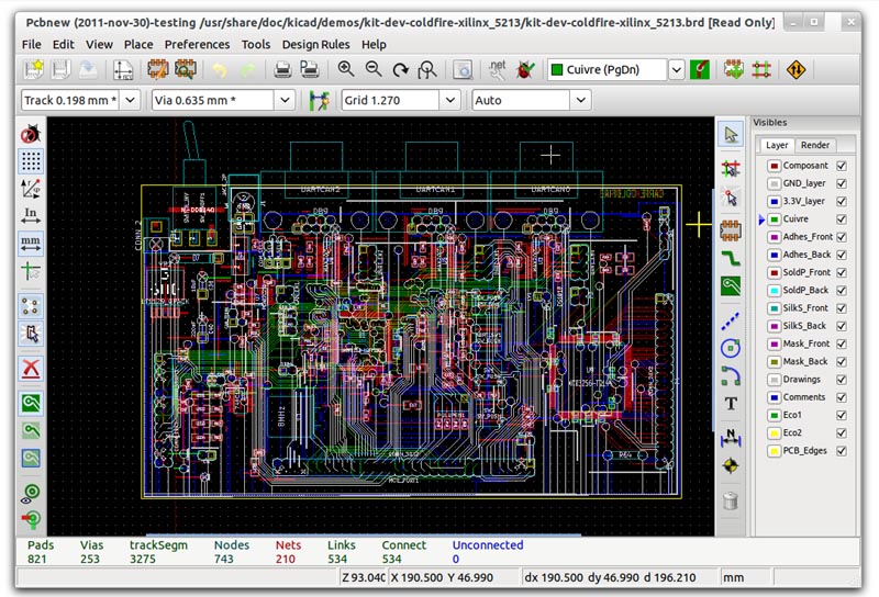

Вид экрана программы KiCad
Вид экрана программы KiCad.
KiCad [http://www.kicad-pcb.org/display/KICAD/KiCad+EDA+Software+Suite] распространяется по лицензии GNU GPL, но является достаточно мощным пакетом класса EDA с открытыми исходными текстами, предназначенный для разработки электрических схем и печатных плат. Основным разработчиком программы является Жан-Пьер Шарра (фр. Jean-Pierre Charras). Существуют версии KiCad, рассчитанные для работы под управлением операционных систем GNU/Linux, Windows NT 5.x, FreeBSD и Solaris. Благодаря множеству своих приверженцев, KiCad регулярно развивается и, скорее всего, в ближайшее время превратится в вполне приличную EDA систему.
Эта система хорошо документирована и имеет регулярно обновляемую страничку поддержки [http://kicad.sourceforge.net/wiki/index.php/RU:Main_Page].
KiCad состоит из схемного редактора Eeschema, редактора печатных плат Pcbnew и Gerber просмотровщика Gerbview. Приятной неожиданностью является то, что в опциях программы предусмотрен русский язык, а так же имеется помощь на русском языке. Схемный редактор обеспечивает создание однолистовых и иерархических схем, контроль электрических правил (ERC), создание списка цепей (netlist) для pcbnew или Spice. Редактор печатных плат обеспечивает разработку плат, содержащих от 1 до 16 слоев меди и до 12 технических слоев (шелкография, паяльная маска и т. п.), генерацию технологических файлов для изготовления печатных плат (Gerber-файлы для фотоплоттеров, файлы сверловок и файлы размещения компонентов), печать слоев в формате PostScript. Gerber просмотровщик позволяет просматривать Gerber-файлы.
