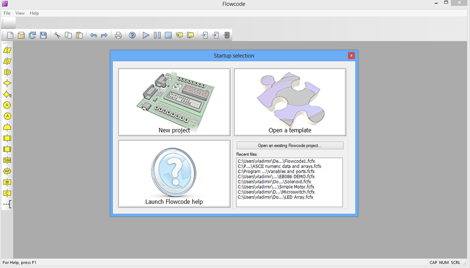

Программа Flowcode 6 после запуска

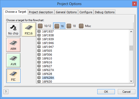

Да, несколько изменилось меню выбора дальнейшей работы. Посмотрим, что предлагает каждый из «пунктов» этого меню. New project подразумевает создание нового проекта.
Меню создания нового проекта

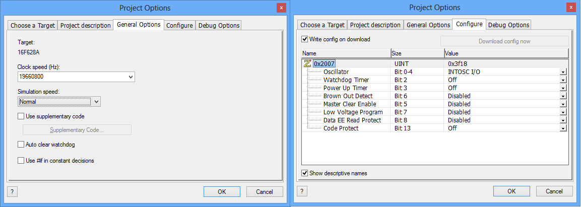

Это, скажем, первая неожиданность – вы можете выбрать создание проекта на основе PIC, AVR или ARM микроконтроллера. И в каждой группе есть из чего выбрать. На закладках вы найдете необходимые настройки проекта, как его описание, конфигурация микроконтроллера или опции отладки.
Некоторые закладки для настройки проекта

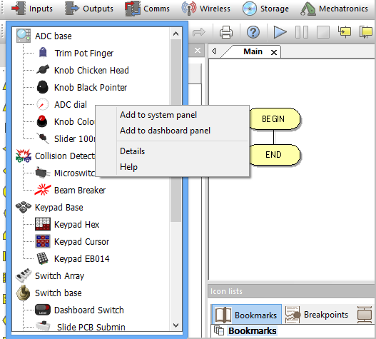

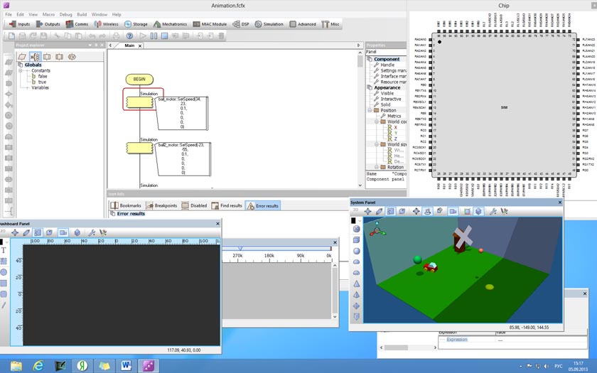

Если вы не готовы определить все свойства вашего проекта, то можно будет сделать это позже, используя основное меню программы. После нажатия на кнопку ОК вы видите несколько окон программы – рабочее поле, системную панель и панель управления (две панели появились в этой версии). Если вы их не увидели, то можете вызвать их в основном меню программы (View). При выборе компонентов обрамления (не компонентов программы, а дополнительных устройств) вы может решить, на какую панель их добавить:
Выбор места размещения дополнительных элементов

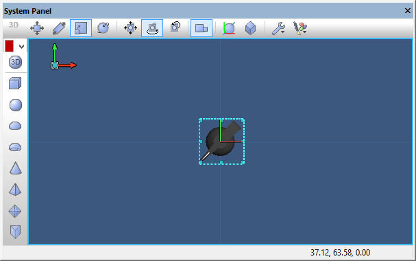

Если вы выбрали панель управления, то выбранный элемент появится на ней. К слову, все окна – и рабочее окно для сборки программы, и системная панель, и панель управления – масштабируемые, можно легко изменить размер окна, поместив мышку к краю окна или в угол окна, нажать левую клавишу мышки и перетащить курсор, увеличив окно до нужного размера. И окна могут оставаться плавающими, их легко перемещать по экрану, а могут быть закреплены в нужном вам месте основного окна, как вам больше нравится, как вам удобнее работать с программой.
Добавление нового элемента на системную панель

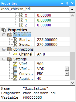

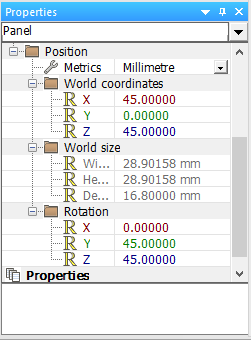

Выделив элемент щелчком мышки, обратите внимание на окно свойств, где появляются свойства этого элемента.
Окно свойств добавленного элемента
В свойствах компонента вы можете задать его положение:
Изменение угла наблюдения в свойствах компонента
Для многих элементов очень важен пункт Connections (подключение), если вы не задали подключение, например, светодиода к выводу порта, то программа не будет транслироваться в hex-файл. И, наконец, на системной панели вы можете увидеть кнопку с надписью «3D». Да, можно видеть трехмерный вид добавленных трехмерных компонентов.

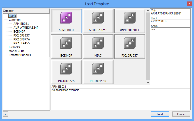

Но вернемся к началу работы с программой. Мы использовали создание нового проекта, но это не единственный выбор. Начиная работу, можно загрузить шаблон – раздел «Open a template»:
Выбор шаблона для работы
И здесь, как можно видеть, богатый выбор – переберите все представленные разделы, чтобы увидеть возможности в окне справа.

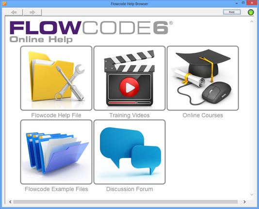

Предпоследний раздел – это помощь.
Все современные средства помощи очень широко используют Интернет, программа Flowcode 6 не исключение. Описание в Wiki, рассказ на YouTube. Но и Интернет сегодня не диковинка, а привычное средство общения, хороший справочник и удобный инструмент для разработчиков программ.
Окно выбора подсказок и помощи
И файлы примеров, и видео уроки, и форум – все это будет вам полезно, если вы подключены к Интернету. То, что урок на английском, не мешает увидеть основные приемы работы с программой, а вы знаете, что лучше один раз увидеть, чем сто раз услышать.

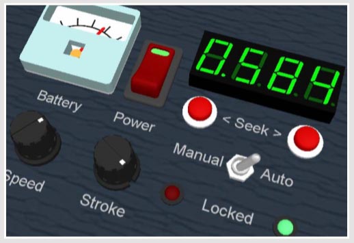

В дополнение к PCB стилю компонентов вы теперь имеете доступ к смонтированным на панели переключателям, измерителям и дисплеям для индустриального контроля.
HMI компоненты приборной панели

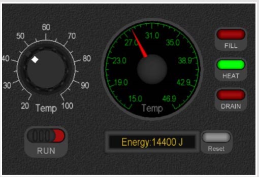

HMI панели управления
Компоненты Human Machine Interface показывают параметры вашей системы в процессе симуляции и внутрисхемного тестирования, используя интуитивное отображение, включающее  измерители, графики, осциллограммы и таблицы.

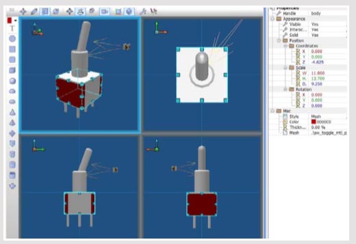

Системная панель
Используйте системную панель для разработки примера вашей собственной трехмерной модели. Осмотрите вашу разработку под разными углами при ее симуляции.
Лазерные резаки и 3D принтеры
Создайте дешевые части с помощью лазерных резаков и 3D принтеров, и посмотрите их в работе с вашей электроникой на экране.
Окружение 3D разработки
Импортируйте 3D модели и определите движение и симуляцию, используя API.

Приборная панель HMI

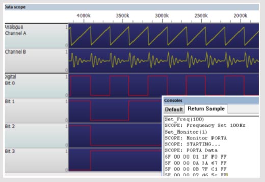

Наблюдайте, как функционирует ваша система при симуляции и внутрисхемном тестировании. Используйте новые компоненты, как графики, консоли и прокручиваемые текстовые окна, чтобы проверить вашу разработку.
Осциллограф и консоли
Используйте программный осциллограф и консоли, чтобы видеть данные в виде сигналов или в текстовом формате. Используйте API, чтобы транслировать входные данные в шестнадцатеричном или  ASCII эквиваленте. Подключите Softscope и консоли к оборудованию сторонних производителей, используя DLL, для создания полной SCADA системы.

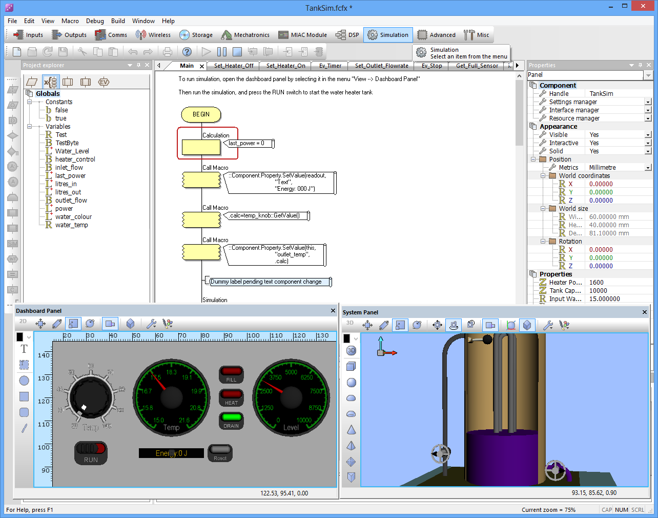

Еще один верный способ посмотреть, что нового в этой версии – скачать примеры, загрузить их в программу, как, например, такой:
Пример из подборки Flowcode 6
И мельница, и мячи, и автомобиль – все в движении на площадке 3D.

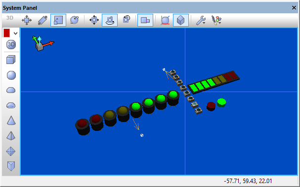

Еще один пример анимации с линейками светодиодов в трехмерном пространстве, думаю, тоже отличительная черта новой версии.
Моделирование работы линейки светодиодов
Внимательно разбирая примеры, всегда можно найти что-то новое, если не в версии, то для себя… или все-таки новое в версии?

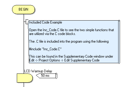

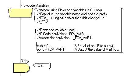

Вставка внешнего текста на Си
Начинающим бывает порой трудно разобраться с тем, как добавить текст на языке Си или ассемблере, если не хватает возможностей Flowcode, из-за особенностей использования переменных. В примерах есть подробное пояснение.
Как используются переменные во вставках на языке Си и ассемблере

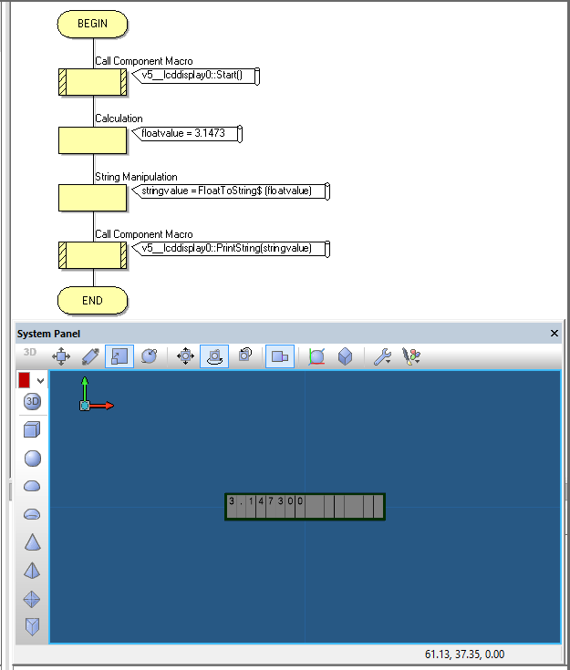

И, наконец, для тех, кто сомневается, стоит ли тратить время на знакомство с программой, есть пример перевода числа с плавающей точкой в символьный вид для вывода на дисплей.
Перевод десятичного числа в символьный вид для вывода на дисплей
