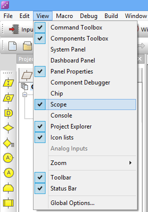

Осциллограф в основном меню

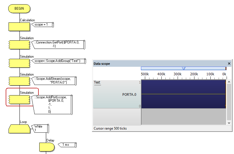

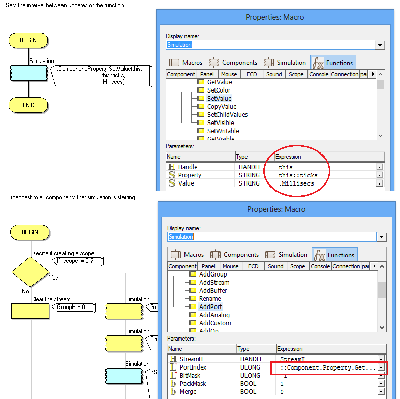

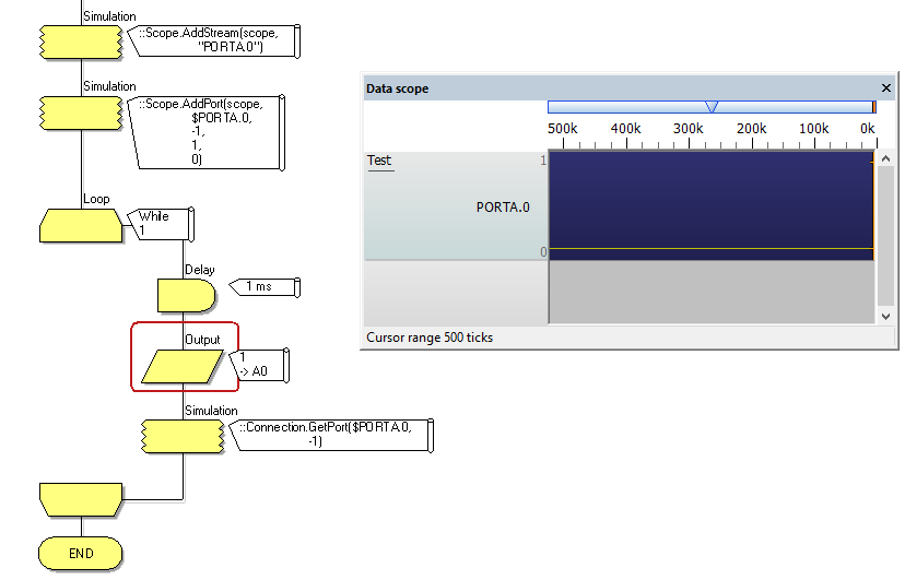

Однако, скачав там же программу squarewave.fcfx, я убедился, что шансы на удачу есть. Программа работала. Я советую скачать программу, чтобы посмотреть, что требуется для работы Scope. Вот некоторые из фрагментов программы:
Фрагменты программы squarewave.fcfx
Для тех, кто свободно себя чувствует в программировании на С++, видимо, все понятно, хотя и они, как мне кажется, должны иметь лучшее представление об исходном тексте программы Flowcode.

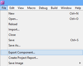

Но не все так плохо. Достаточно экспортировать компонент из этой программы (картинку для иконки я сделал в прошлый раз), чтобы получить искомое.
Раздел экспорта в пункте File основного меню

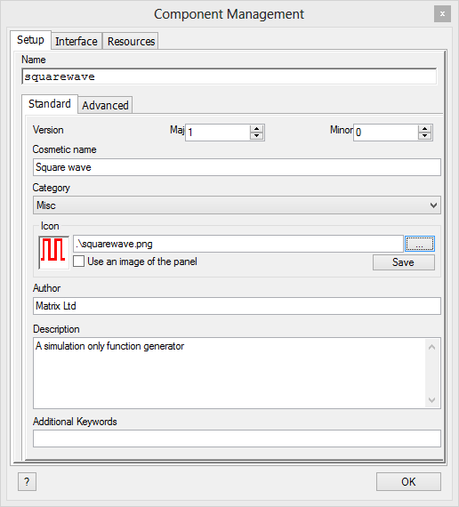

Я ничего не трогал ни в программе, ни в диалоге экспорта компонента (кроме иконки).
Экспорт компонента из программы squarewave.fcfx
Кнопка ОК позволяет получить новый компонент.

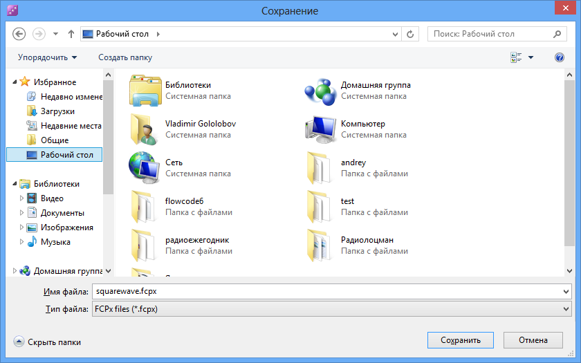

И, я уже упоминал об этом, в Windows 8 я не могу сохранить результат сразу в нужной папке, поэтому сохраняю на рабочем столе:
Сохранение компонента на рабочем столе

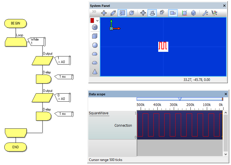

Кстати, в той же группе у меня остался светодиод, который я создавал в одной из предыдущих глав. Создав новую простейшую программу, можно проверить, работает ли новый компонент.
Проверка работы компонента Square Wave

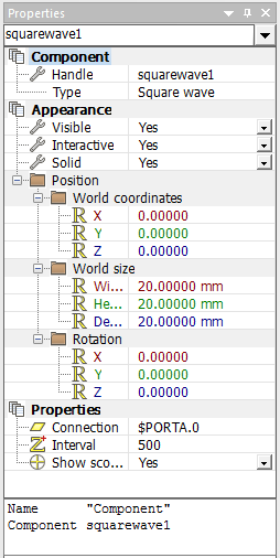

Теперь компонент не только добавляется на панель, но и имеет свойства, как любой другой:
Свойства компонента Square Wave
