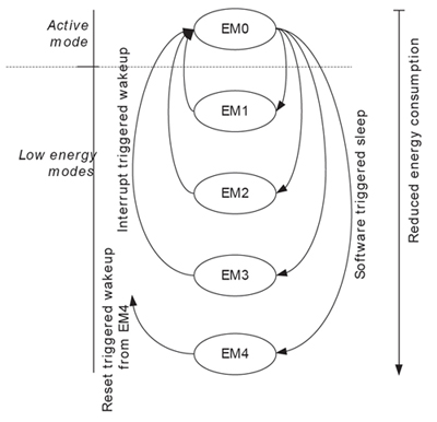

Семейство EFM32G210 компании Silicon Labs (ранее Energy Micro, семейство Gecko), выполненное на ядре ARM Cortex-M3 с рабочей частотой 32 МГц, характеризуется током потребления в активном режиме 180 мкА/МГц. МК EFM32 имеют четыре режима работы с низким энергопотреблением (Рисунок 2), при этом переход из активного (EM0) в один из энергосберегающих режимов выполняется программно, а пробуждение процессора и переход обратно в активный режим EM0 инициализируются прерываниями. Наименьший ток потребления составляет 0.9 мкА, а время пробуждения – 2 мкс.
Смена режимов работы микроконтроллеров семейства EFM32 компании Silicon Labs.
Рисунок 2. Смена режимов работы микроконтроллеров семейства EFM32 компании Silicon Labs.
