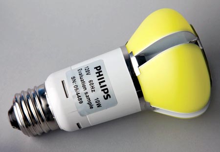

Сколько времени прослужат светодиоды? Если они установлены правильно и имеют путь для эффективного отвода генерируемого ими тепла, ответом, как правило, будет «долго». На инженерном языке этот же вопрос должен звучать иначе: через какое время световая отдача светодиода упадет до определенной доли от своего первоначального значения (Рисунок 1)? Но все же, и это не совсем верно. Процедура, предназначенная для оценки «номинального срока службы» похожа на ту, которая применяется для обычных ламп накаливания и флуоресцентных ламп, и все еще находится в стадии разработки.
Есть ли у светодиодов «темная сторона»?
Рисунок 1. Набор светодиодных ламп Philips, таких, как показана на этой фотографии, успешно прошел 18-месячные полевые, лабораторные и технические испытания, чтобы соответствовать жестким требованиям конкурса L Prize Департамента энергетики США. Как ни странно, до недавнего времени светодиодная промышленность не имела процедуры экстраполяции тестовых данных, чтобы определить фактические значения срока службы в конкретных продуктах.

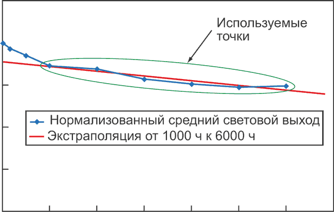

Новый документ определяет, как именно экстраполировать данные об изменении светового потока, полученные по методике LM-80-08 (Рисунок 2). Вот как это работает:
  • Для каждого устройства в наборе данных измеренный световой поток изначально нормирован на значение «1».
  • В каждой точке, где измеряется световой поток, нормированные данные для всех устройств усредняются. (Другими словами, результаты показывают среднее поведение всей совокупности устройств).
  • Все данные, полученные в течение первой 1000 часов, испытаний отбрасываются.
  • Если тест останавливается после 6000 часов, значения данных средней стабильности светового потока от 1000 часов до 6000 часов пригодны к простой экспоненциальной экстраполяции с аппроксимацией по методу наименьших квадратов.
  • Если тест выполняется от 6000 до 10000 часов, для экстраполяции используются только данные последних 5000 часов.
  • Для тестов продолжительностью более 10,000 часов используются данные за последние 50% от общего времени тестирования. Однако если последние 50% от общего времени тестирования не являются целым кратным 1000 часов, берут более 50% от общего времени, пока время не будет кратно 1000 часов. «Шесть крат» – правило призванное ограничить длину предсказаний стабильности светового потока.
Рисунок 2. Процесс экстраполяции, описанный в IES ТМ-21-11 «Проектирование долговременной стабильности светового потока светодиодных источников света», обеспечивает переход от результатов испытаний по LM-80 к прогнозированию стабильности светового потока.
Те, кому это описание показалось слишком кратким, чтобы разобраться во всем, не должны волноваться. EPA создала Energy Star ТМ-21 калькулятор. [4] Он позволяет пользователям запрашивать от производителей светодиодов наборы данных по LM-80 и интерполировать их (например) от контрольных значений при 55 °С и 85 °С для получения значения деградации интенсивности светового потока при 75 °С.

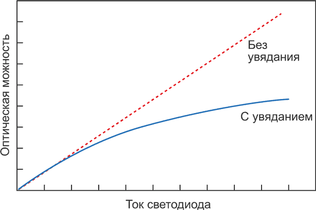

«Увяданием» назвали происходящее в светодиодах явление, когда увеличение протекающего тока сопровождается увеличением светового потока лишь до определенного предела, за которым световой поток с увеличением тока свой линейный рост прекращает (Рисунок 3). Это явление всегда было труднообъяснимым.
Рисунок 3. Световой поток обычных светодиодов с ростом тока не увеличивается линейно. Что-то происходит с рекомбинацией электронно-дырочных пар, которая обычно приводит к испусканию фотона. Лучшим кандидатом для объяснения в настоящее время считается явление, называемое оже-рекомбинацией, в которой вместо фотона генерируется электрон. В качестве возможного решения этой проблемы, по меньшей мере одна компания решила использовать GaN-на-GaN.
Квантовый процесс, при котором генерация и рекомбинация электронно-дырочных пар вызывают излучение фотонов, не всегда проходит гладко. После того, как ток достигает определенной величины, в результате рекомбинации вместо фотона, по-видимому, появляется еще один электрон.
Специализирующиеся на полупроводниках физики, работая со светодиодами, внимательно изучили несколько подозрительных процессов, полагая, что это может помочь им найти средство борьбы с увяданием. Главным кандидатом на сегодняшний день является оже-рекомбинация, названная в честь Пьера Виктора Оже (Pierre Victor Auger), французского физика двадцатого века.
