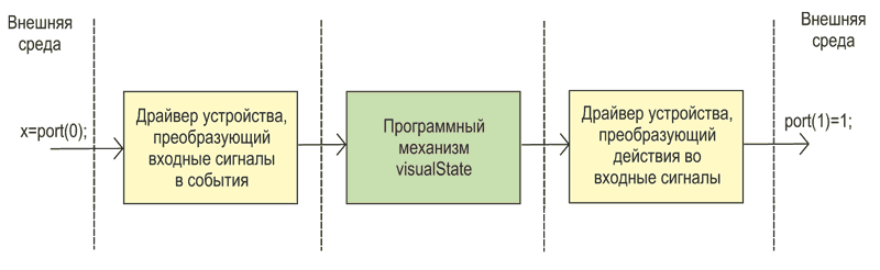

Здесь входной сигнал сначала поступает на периферийный драйвер устройства, который преобразует его в событие, понятное visualSTATE. В соответствии с этим событием меняется состояние автомата, и выполняются определенные действия. Эти действия, в конечном итоге, с помощью драйвера преобразуются в выходной сигнал.

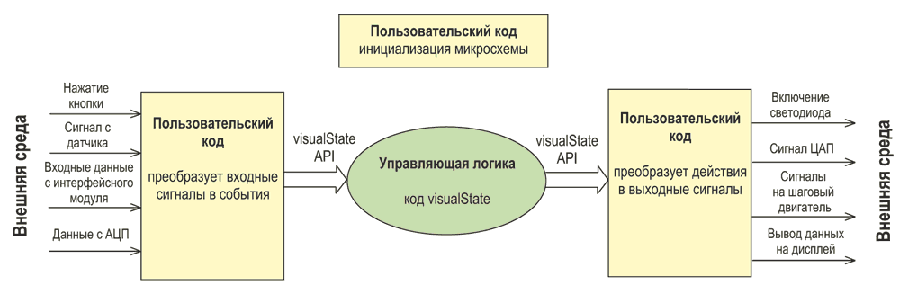

Нужно отметить, что драйверы должен написать сам программист, и они представляют собой не просто описание поведения периферийного модуля, например, UART или CAN, на аппаратном уровне, но и дополнительный код приложения, способный преобразовывать как входные сигналы в воспринимаемые автоматной логикой события, так и действия этой логики в выходные сигналы. Связь пользовательского кода приложения с кодом, полученным с помощью visualSTATE, осуществляется благодаря интерфейсу visualSTATE API, как показано на Рисунке 2.
IAR visualSTATE: удобный подход к проектированию
Рисунок 2. Связь пользовательского кода с кодом visualSTATE.

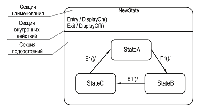

Состояние представляет собой условие или ситуацию, в которой находится объект в данный момент времени. Конечный автомат, описывающий поведение этого объекта, переходит из одного состояния в другое при возникновении определенного события. В visualSTATE существуют состояния различных типов, имеющие свое графическое обозначение и логический смысл. В общем случае оно изображается в виде прямоугольника с закругленными углами и может иметь три секции: секцию наименования, где указывается имя состояния, секцию внутренних действий состояния, где определяются реакции и внутренние действия состояния на события, и секцию подсостояний (если данное состояние является суперсостоянием). Первая секция обязательна, другие две создаются при необходимости. Пример состояния со всеми тремя секциями представлен на Рисунке 4.
Рисунок 4. Состояние с тремя секциями.
Главное состояние имеет высший иерархический уровень. Обычно оно представляет собой составное состояние с некоторым количеством параллельных областей, также оно всегда будет активным. Следовательно, для него разрешены входное действие и внутренние действия. Выходные действия в данном случае не являются приемлемыми, поскольку никогда не будут выполнены.

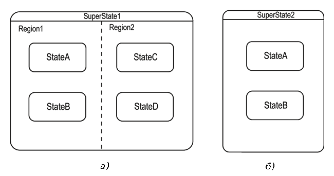

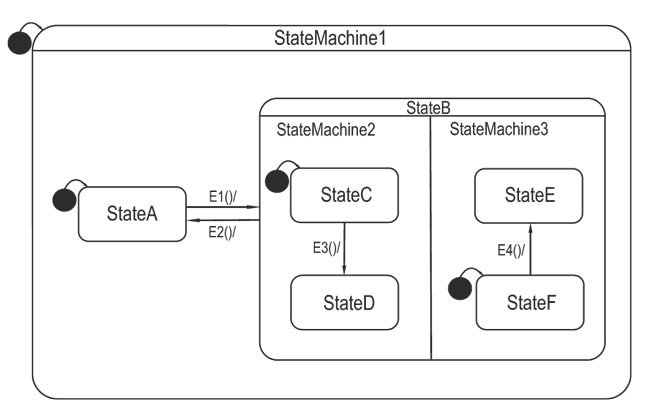

Составное состояние (суперсостояние) представляет собой структуру, состоящую из нескольких состояний. Она может содержать в себе либо две или более параллельные области, либо взаимоисключающие состояния. В первом случае его также можно назвать параллельным состоянием (Рисунок 5а). Каждая область в нем представлена определенным конечным автоматом. Во втором случае составное состояние представляет собой обычный конечный автомат, содержащий взаимоисключающие состояния (Рисунок 5б).
Рисунок 5. Составные состояния с двумя параллельными областями (а)
и с взаимоисключающими состояниями (б).

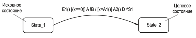

Переход представляет собой отношение между двумя состояниями, обозначающее, что находящийся в одном состоянии конечный автомат выполнит определенные действия и перейдет в другое при возникновении определенных событий и соблюдении необходимых условий. Состояние, из которого совершается переход, называется исходным состоянием или источником, а состояние, в которое переход будет совершен, именуется целевым состоянием. Над стрелкой, обозначающей переход из источника в целевое состояние, также изображается описание перехода, в котором указываются события и действия. На Рисунке 6 представлен пример перехода с полным описанием, а на Рисунке 7 приводится пояснение этого описания.
Рисунок 6. Пример перехода из одного состояния в другое.

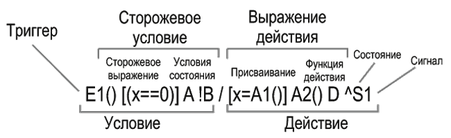

Как видно из Рисунка 7, описание перехода разделено символом «/» на две части: условие и действие. В условной части указывается, какие условия должны быть соблюдены для того, чтобы были выполнены действия, обозначенные во второй части описания. Условная часть, в свою очередь, подразделяется на триггер и сторожевое условие. Триггеры делятся на явные и неявные. Явный триггер может представлять собой событие, группу событий или сигнал. Неявный триггер может являться некоторым действием, например, действием входа, выхода или выполняющейся активности. После триггера могут следовать круглые скобки, в которых задаются параметры этого триггера.
Рисунок 7. Пример полного описания перехода.
В прямых скобках после триггера записывается сторожевое условие, которое, в свою очередь, состоит из сторожевого выражения и условий состояния. Сторожевое выражение представляет собой логическое выражение, которое может принимать одно из двух взаимоисключающих значений: «истина» или «ложь». В нем сравниваются переменные системы, а в условии состояния определяется, находится ли система в том или ином состоянии.
Во второй части описания перехода указываются действия, которые будут выполнены, если все условия в условной части будут удовлетворены. Как и условная часть, она включает в себя ряд элементов. В первую очередь в ней записывается выражение действия, которое включает в себя присваивание и функцию действия. В присваивании некоторая переменная получает возвращаемое значение указанной функции. Если в поле функции действия указана некоторая функция, то она должна быть обязательно выполнена. После выражения действия приводится новое состояние, в которое должна перейти система, а также записывается сигнал, который должен быть добавлен в очередь сигналов.
Таким образом, описание перехода, представленного на Рисунке 7, имеет следующий смысл: если автомат находится в состоянии State_1, произошло событие E1(), переменная x равна 0, система находится в состоянии A, система не находится в состоянии B, то приравнять переменной x значение, возвращаемое функцией A1(), выполнить функцию A2(), перевести систему в состояние D, добавить сигнал S1 в очередь сигналов, перейти в состояние State_2.
