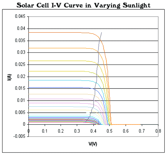

Однако соединять напрямую солнечный элемент и суперконденсатор нельзя. Выдаваемая солнечным элементом мощность очень сильно зависит от множества внешних факторов. Преобразователь напряжения для зарядки суперконденсаторов ZSPM4523 компании ZMDI отслеживает точку максимальной мощности солнечного элемента, измеряя выходные характеристики солнечного элемента и подстраивая под них сопротивление нагрузки (Рисунок1). Технология MPPT (Maximum Power Point Tracking) позволяет максимально быстро и эффективно заряжать суперконденсатор: преобразователь способен выдавать максимальный ток до 1.5 А с КПД при типовой нагрузке до 92%.
 Выходные характеристики солнечной ячейки в зависимости от освещенности и точка максимальной мощности
Рисунок 1. Выходные характеристики солнечной ячейки в зависимости от освещенности и точка максимальной мощности (лежит на вертикальной линии).

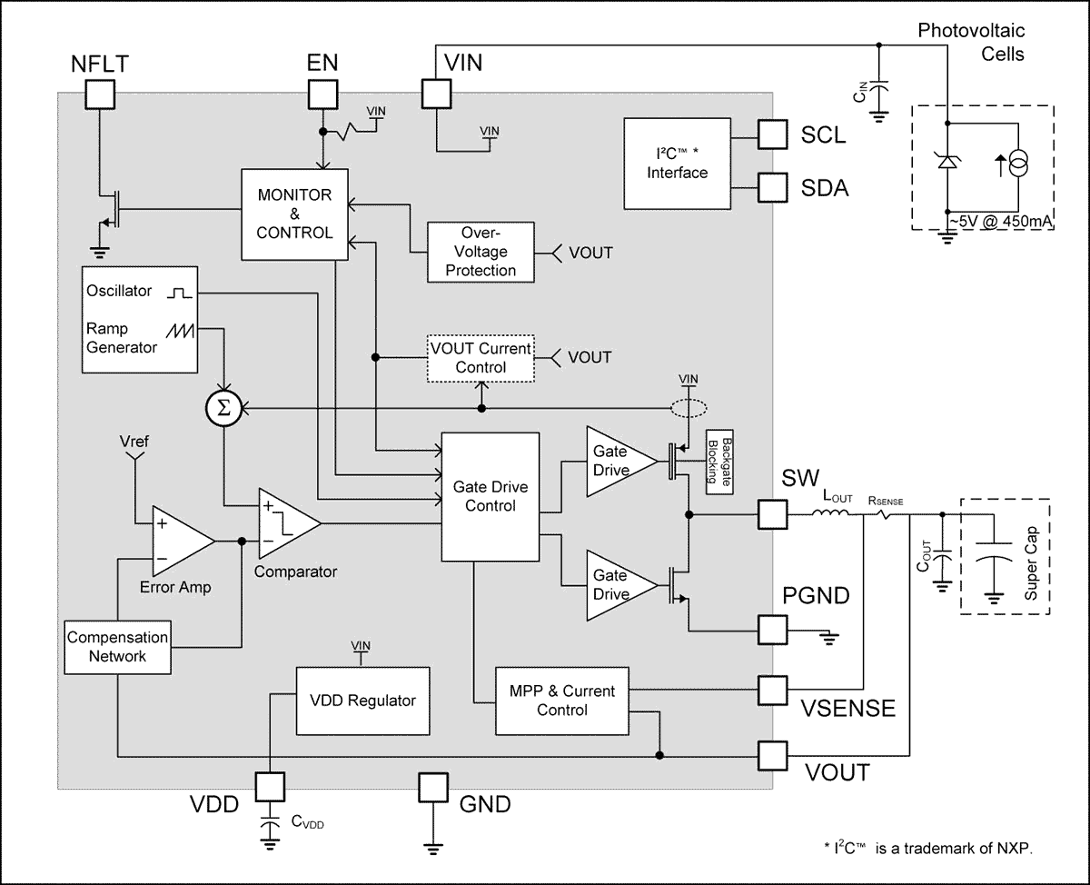

Преобразователь ZSPM4523 (см. Рисунок 2) работает на частоте 1 МГц, что дает возможность экономить место на плате устройства, применяя малогабаритные компоненты фильтра. Встроенные цепи защиты от перегрузки, превышения напряжения питания, температуры предохранят изделие от повреждений, вызванных неисправностями источника питания. Для сигнализации о неисправностях служит инвертированный выход NFLT, программирование микросхемы выполняется через интерфейс I2C.
 Структурная схема ZSPM4523
Рисунок 2. Структурная схема ZSPM4523.
