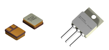

Карбид кремния выбран в качестве материала для производства этих приборов не случайно. В отличие от кремниевых и арсенид-галлиевых, карбид-кремниевые приборы более эффективны. Скорость их переключения выше, потери – ниже, а из-за более широкой запрещённой зоны карбида кремния размеры приборов на его основе меньше при равной мощности. Силовые транзисторы Micross Components (см. рисунок и таблицу) рассчитаны на напряжения до 1200 В, обладают очень малым (40–180 мОм при 25 °С) сопротивлением канала, а время их переключения измеряется наносекундами. Все компоненты Micross Components изготавливаются в соответствии с требованиями MIL-PRF-19500 в герметичных металлокерамических корпусах и устойчивы к воздействию радиации более 100 КРад. Они готовы нести службу в сверхнадёжных источниках питания, предназначенных для самых жёстких условий работы.

Рис. Транзистор в корпусе SMD 0.5 (слева) и TO258 (справа).
