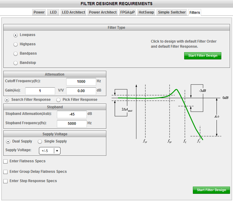

В окне ввода (Рисунок 2) нажмите радиокнопку «Lowpass» (фильтр нижних частот) и задайте параметры фильтра: Ao = 1 V/V, fc = 100, fs = 1000, Asb = –35 dB. Эти параметры будут соответствовать фильтру Баттерворта второго порядка. На этом этапе из списка Supply Voltage вы также можете выбрать требуемое напряжение питания. Затем нажмите зеленую кнопку «Start Filter Design» («Начать конструирование фильтра».

Рисунок 2. Окно ввода исходных параметров программы WEBENCH Filter Designer.

Итоговая третья страница проекта «Filter Designer Design Summary» дает пользователю возможность скорректировать первоначально предложенные номиналы конденсаторов C1 и C2. Предназначенная для этого секция расположена с левой стороны и называется «Filter Topology Specifications». Измените начальные значения емкостей на 15 e-9 (15 нФ) и нажмите кнопку «Update». Программа произведет соответствующие изменения сопротивлений резисторов.
Чтобы заполнить Таблицу 1, вернитесь на первую страницу и повторите описанную выше последовательность действий. При этом не забывайте, что частота fs должна быть в десять раз больше, чем fc.
