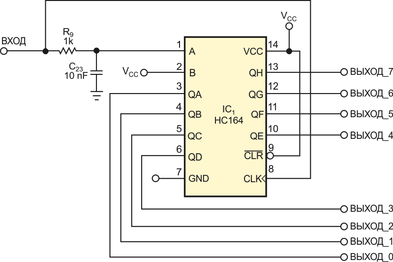

Это почти следствие закона Мура: в следующем году микрокомпьютеры будут иметь больше возможностей, и у команды разработчиков будет больше идей. К сожалению, количество выходных выводов при этом остается тем же. Найти даже один лишний выход для диагностики, тестирования или стандартного ввода/вывода может быть очень непросто.
RC-фильтр нижних частот расширяет выходной порт микрокомпьютера
Рисунок 1. Эта однобитная «шина» может обеспечить неограниченное
количество параллельных выходов.

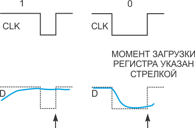

Однобитная шина на Рисунке 1 при добавлении простых дополнительных схем может поддерживать неограниченное количество параллельных выходов. Последовательно-параллельным преобразователем 74HC164 управляет выход микрокомпьютера с RC-фильтром нижних частот. Для ввода данных в преобразователь каждый бит представляется переходом «1» ® «0» ® «1» с различными длительностями состояний «0». Если длительность состояния «лог. 0» больше, чем постоянная времени фильтра нижних частот, в регистр заносится «0». При кратковременном состоянии «лог. 0» в регистр заносится «1». Таким образом, синхронизация и данные замешаны в один сигнал. Их разделение выполняется фильтром нижних частот (Рисунок 2).

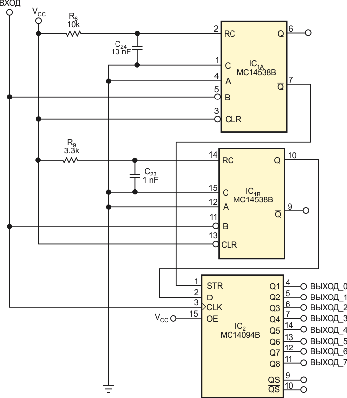

Хотя таким устройствами с медленной реакцией, как реле или ЖК-дисплеи, схема на Рисунке 1 управляет хорошо, при подключении к ней светодиодов во время записи в 74HC164 может возникать раздражающее мерцание. Для решения этой проблемы в схеме на Рисунке 3 использован другой последовательно-параллельный регистр – MC14094, имеющий вход строба, который позволяет без промежуточных уровней обновлять состояние сразу всех выходов. Сигналы данных и стробы записи формируются схемой сдвоенного ждущего мультивибратора MC14538B. Схема может управлять такими устройствами, как дисплейные модули на основе контроллера HD44780.
