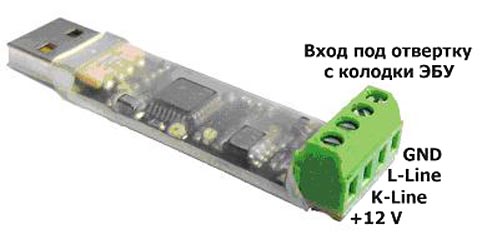

Если вы используете для ВМ9213 К-линию для диагностики, то расположите устройство согласно рисунка выше.
  1. Подсоедините красный положительный провод питания +12 В к ближнему к вам контакту на устройстве.
  2. Подсоедините черный отрицательный провод питания к дальнему от вас контакту на устройстве.
  3. Подсоедините провод К-линии ко второму от вас контакту на устройстве.
О применении автомобильного адаптера K-L-линии BM9213
Если вы используете для ВМ9213 L-линию для диагностики, то расположите устройство согласно рисунка выше.
  3. Подсоедините провод L-линии к третьему от вас контакту на устройстве.
Соедините ВМ9213 с ЭБУ проводом длиной не более 0.5 метра: общий + линия + 12 В.

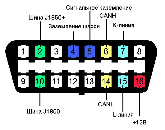

Схема подключений BM9213 к ODBII
Схема подключений BM9213 к ODBII.
Назначение контактов разъема BM9213
Назначение контактов разъема ODBII.

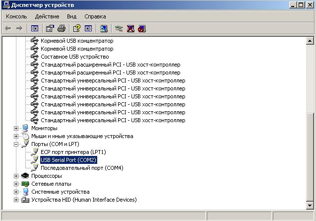

  • В операционной системе Windows XP обнаружение и установка драйвера устройства произойдут автоматически. При установке может появиться предупреждение «Данное устройство не тестировалось на совместимость с Windows» - игнорируйте его и нажмите "Далее".
  • Устройство установится как «USB Serial Port».
  • Посмотрите, какой порт ОС выделила для ВМ9213, для чего войдите в Пуск --- Настройка --- Панель Управления --- Система --- Оборудование --- Диспетчер Устройств --- Порты (СОМ и LPT) --- USB Serial Port (COM1). - Если ОС назначила устройству номер порта более четвертого, пожалуйста, переназначьте его, для чего войдите в: Port Settings – Advanced – Com Port Number и задайте номер порта не более четвертого - COM1, либо СОМ2, либо СОМ3.

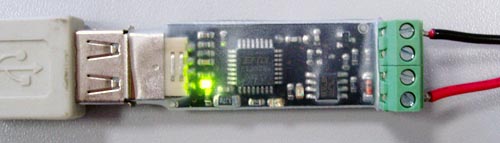

Проверка исправности ВМ9213 при отсутствии ЭБУ
  • Выключите ПК / Ноутбук.
  • Подайте питание +12 В на ВМ9213.
  • Соедините ВМ9213 с USB портом ПК.
  • Включите ПК.
  • На ПК войдите в Пуск --- Настройка --- Панель Управления --- Система --- Оборудование --- Диспетчер Устройств --- Порты (СОМ и LPT).
  • При этом в Диспетчере Устройств появляется USB Serial Port (COM2) в Порты (СОМ и LPT) и на BM9213 светит зеленый индикатор.

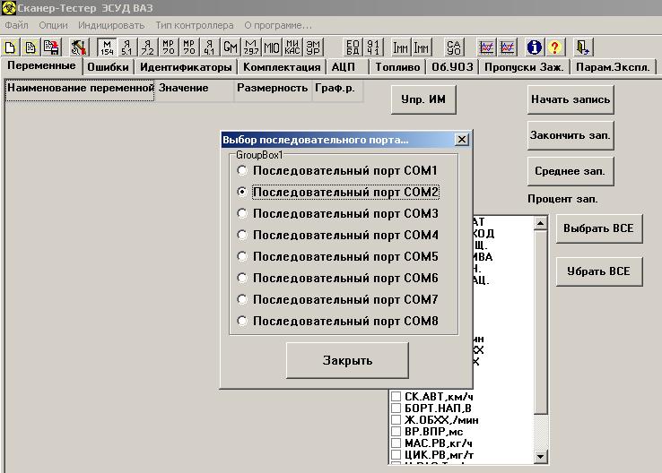

  • Если ваш ПК назначил BM9213 более высокий порт, чем СОМ2, пожалуйста, переназначьте номер порта на более низкий, для чего войдите: Port Settings – Advanced – Com Port Number и задайте номер порта не более четвертого – СОМ2.

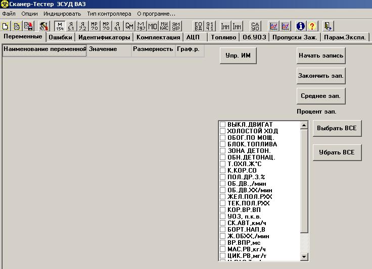

  • Запустите на ПК программу stevaz.exe.
  • Войдите в Опции.
  • В «Выборе порта» выберите СОМ2 и нажмите «Закрыть».

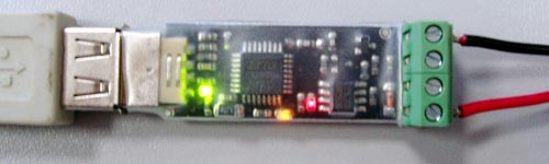

  • Для проверки отправки и получения данных от ПК к ВМ9213 нажмите «Начать запись». При этом вспыхивают индикаторы «Передача» и «Прием», что подтверждает исправность ВМ9213.
  • Отсоедините ВМ9213 от ПК.
  • Проверка исправности завершена.
