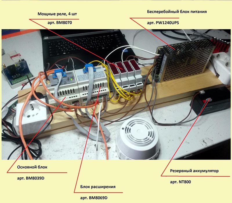

Вот с какого макета мы начали:
Контроль и управление температурой на даче
Рис. 1.
Рассмотрим макет внимательнее.
Основной блок BM8039D «Гардиан» выполняет роль мозга системы. Он принимает ваши команды и управляет всеми функциями. Для этого у него есть окно для установки СИМ-карты, выносная антенна, на случай, если придется устанавливать модуль в подвале, винтовые разъемы для подключения питания и всех дополнительных устройств.
Блок расширения BM8069D предназначен для удобства подключения датчиков дыма, датчиков температуры и дополнительных реле. Реле BM8070 обеспечивают подключение мощной нагрузки, но не рекомендуем превышать 2 кВт на каждое реле. Бесперебойный источник питания PW1240UPS и резервный аккумулятор NT800 обеспечат оповещение и работу охранных функций в случае отключения электроэнергии.

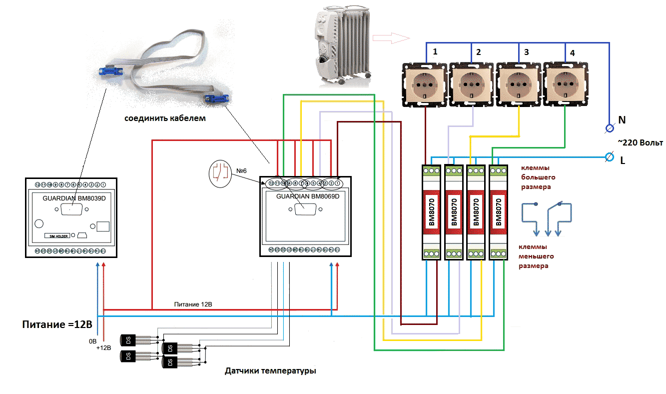

Схема соединений получается такая:

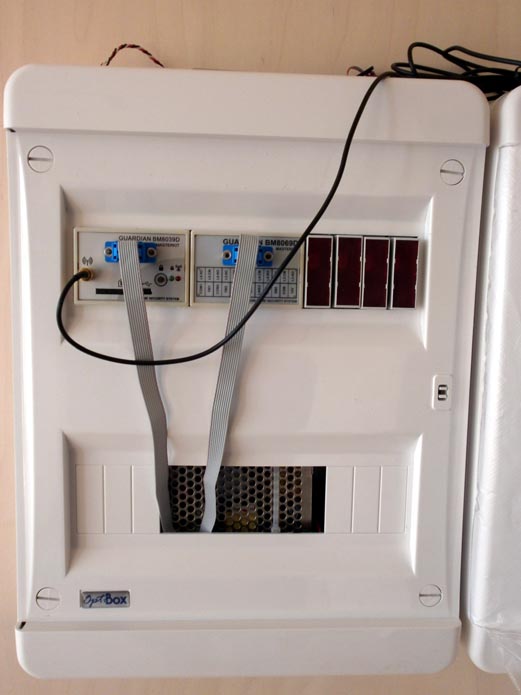

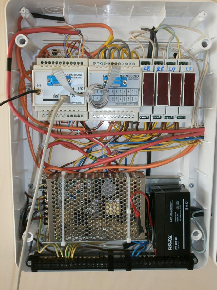

А на фотографиях ниже показана «чистовая» реализация схемы. Как видите, ничего сложного, надо аккуратно выполнить все соединения, соблюдая элементарные правила электромонтажа.
Рис. 3.
Рис. 4.
Кстати, мощности этого блока питания хватит и на саму систему SMS-управления, и на питание примерно 5 метров светодиодной ленты (при мощности 7 Вт/м). Ее можно использовать для освещения и включать так же дистанционно, например, для имитации эффекта присутствия.

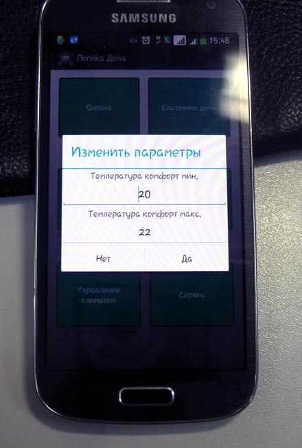

Ну и на сладкое… Для удобства управления есть бесплатное андроид-приложение, которое позволит отправлять команды одним нажатием кнопки на экране. Для этого всего лишь один раз надо занести в приложение нужные вам команды. Настройки интуитивно понятны – нужно ввести номер СИМ-карты вашего устройства и несколько команд для управления. Приложение называется «Логика дома», по этому названию его легко найти на GooglePlay. Со смартфоном управление становится проще и нагляднее.

PS: Фотографии, которые мы обозначили как Рис. 3 и 4, прислал автор идеи, и сообщил, что к нему поступили два заказа от соседей, которым понравилась его реализация. Автора зовут Сергей Щеголев, инженер по профессии, живет в г. Калуга.
