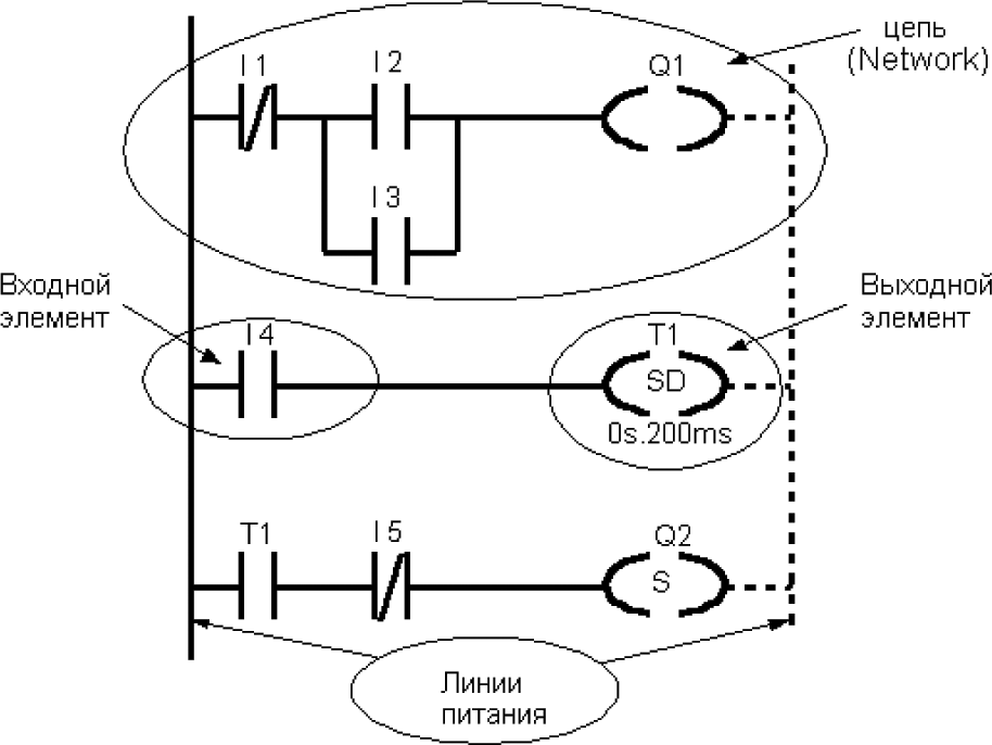

FLProg - система визуального программирования плат Arduino– язык релейной (лестничной) логики. Синтаксис языка удобен для замены логических схем, выполненных на релейной технике. Язык ориентирован на инженеров по автоматизации, работающих на промышленных предприятиях. Обеспечивает наглядный интерфейс логики работы контроллера, облегчающий не только задачи собственно программирования и ввода в эксплуатацию, но и быстрый поиск неполадок в подключаемом к контроллеру оборудовании. Программа на языке релейной логики имеет наглядный и интуитивно понятный инженерам-электрикам графический интерфейс, представляющий логические операции, как электрическую цепь с замкнутыми и разомкнутыми контактами. Протекание или отсутствие тока в этой цепи соответствует результату логической операции (истина – если ток течет; ложь – если ток не течет). Основными элементами языка являются контакты, которые можно образно уподобить паре контактов реле или кнопки. Пара контактов отождествляется с логической переменной, а состояние этой пары – со значением переменной. Различаются нормально замкнутые и нормально разомкнутые контактные элементы, которые можно сопоставить с нормально замкнутыми и нормально разомкнутыми кнопками в электрических цепях.
Такой подход оказался очень удобным для легкого вхождения в разработку систем АСУ инженеров-электриков и электронщиков. Разрабатывая проекты установок, они могли легко привязать работу этих установок к алгоритмам работы контроллера. В обслуживании этих установок на объекте также лучше, когда существующий обслуживающий персонал может легко проверить работу системы АСУ, найти проблему. И при этом нет необходимости вызывать по каждому пустяку программиста из «Центра». И это подход себя оправдал. На сегодняшний день почти все системы промышленной автоматики созданы с помощью таких средств разработки.

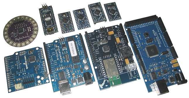

Вот список плат Arduino, поддерживаемых программой на сегодняшний день:
  Arduino Diecimila
Arduino Duemilanove
Arduino Leonardo
Arduino Lilypad
Arduino Mega 2560
Arduino Micro
Arduino Mini
Arduino Nano (ATmega168)
Arduino Nano (ATmega328)
Arduino Pro Mini
Arduino Pro (ATmega168)
Arduino Pro (ATmega328)
Arduino Uno
В скором времени ожидается пополнение в семействе поддерживаемых плат. Arduino Due уже в пути, а плату Intel Galileo (gen.2) обещал предоставить руководитель лаборатории интернета вещей при Санкт-Петербургском Государственном университете телекоммуника­ций им. проф. М.А. Бонч-Бруевича. Со временем, по мере приобретения, планируется поддержка плат основанных на контроллерах STM.

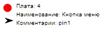

Проект в FLProg представляет собой набор плат, на каждой из которых собран законченный модуль общей схемы. Для удобства работы каждая плата имеет наименование и комментарии. Так же каждую плату можно свернуть (для экономии места в рабочей зоне, когда работа над ней закончена) и развернуть. Красный индикатор в наименовании платы указывает на то, что в схеме платы есть ошибки.

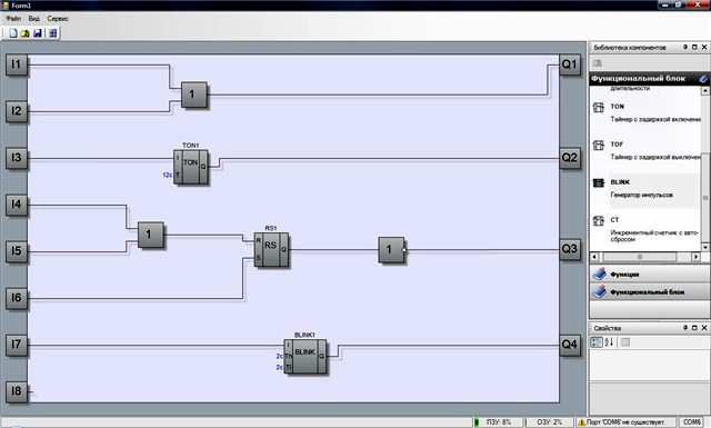

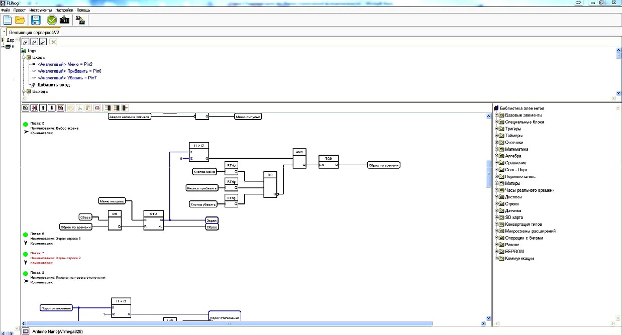

Вид окна программы в режиме языка FBD.

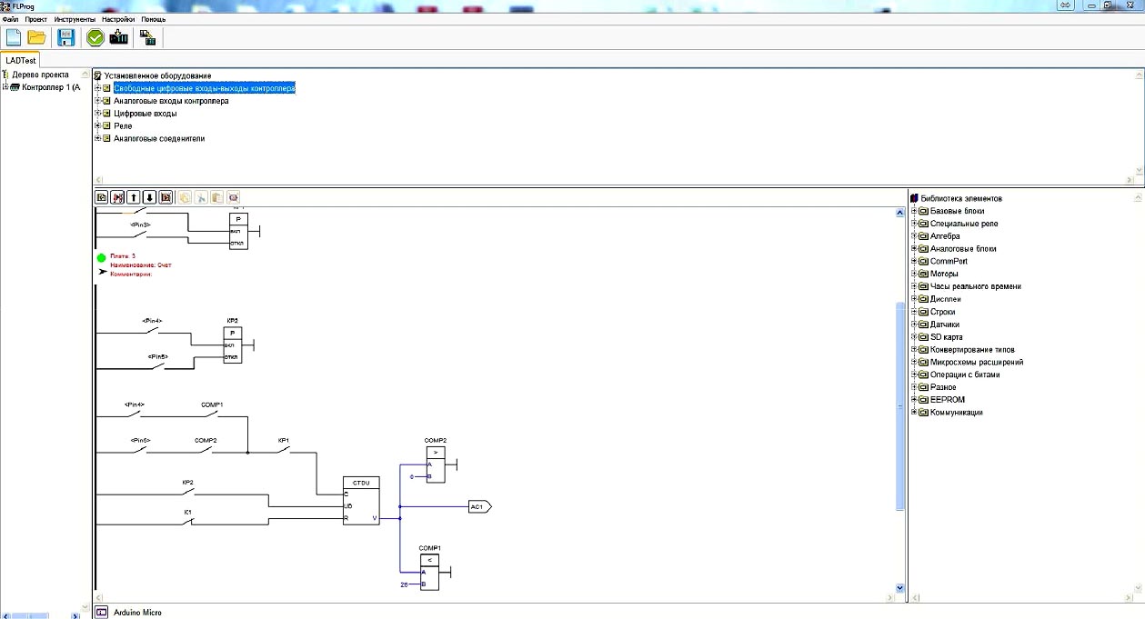

Вид окна программы в режиме языка LAD.
В правой части рабочей зоны расположена библиотека элементов. В схему элементы переносятся простым перетаскиванием. При двойном клике по элементу будет показана информация о нём.

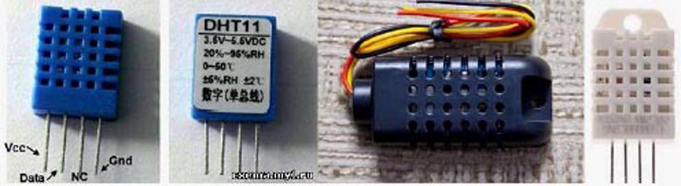

Датчики температуры и влажности DHT11, DHT21, DHT22.
Для части оборудования в разделе на сайте присутствуют обзорные статьи, облегчающие понимание применения его в программе.

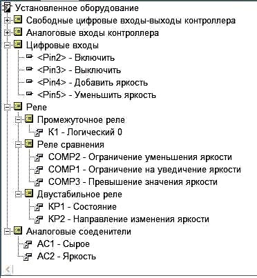

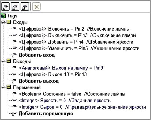

В верхней части рабочей зоны расположен список тэгов (переменных и входов выходов) (FBD) или установленного оборудования (LAD). Тэги или оборудование переносятся на схему простым перетаскиванием.

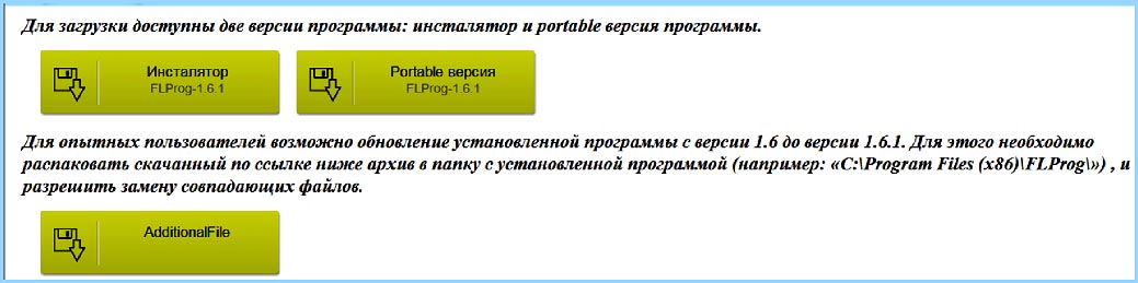

На странице загрузки программы всегда доступны две версии: инсталлятор и портативная версия, не требующая установки. Если возможно, то я также выкладываю файл обновления значительно меньшего размера, позволяющий обновить предыдущую версию.
Также на странице загрузки можно посмотреть список нововведений и исправленных ошибок для данной версии и перейти в архив предыдущих версий.
