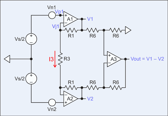

На Рисунке 1 показана классическая схема дифференциального усилителя, состоящего из трех ОУ. Для простоты положим, что A3 является идеальным нешумящим операционным усилителем, и сопротивления всех четырех резисторов, обозначенных R6, абсолютно одинаковы, так что выходное напряжение A3 в точности равно V1 – V2. При таких допущениях A3 будет идеальным вычитателем. Будем считать, также, что абсолютно одинаковы и резисторы, обозначенные как R1. Тогда выходные напряжения будут равны
где
Vn1 – шумовое напряжение ОУ A1 (среднеквадратичное значение равно Vn),
Vn2 – шумовое напряжение ОУ A2 (среднеквадратичное значение равно Vn).
Если R1 = 20 кОм и R3 = 1 кОм, то
Vout = 41Vs + 41Vn1 + 41Vn2.
Напряжения Vn1 и Vn2 имеют случайный характер, поэтому их полярность выбирается только из соображений удобства. Коэффициенты усиления сигнала и шума одинаковы, что позволяет выразить отношение сигнал/шум как

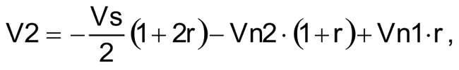

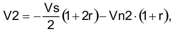

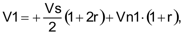

На Рисунке 2 изображена схема, представляемая в настоящей статье. Резистор R3 в ней был продублирован, а его связи изменены. Выходные напряжения этой схемы описываются выражениями
где
Если R1 = 20 кОм, и R3a = R3b = R3 = 1 кОм, то
Vout = 41Vs + 21Vn1 + 21Vn2

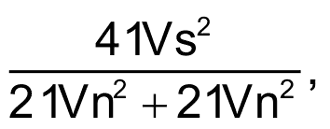

Отношение мощностей сигнала и шума выражается соотношением
что практически равно
Это примерно на 6 дБ лучше, чем у традиционной схемы. Что же произошло?
