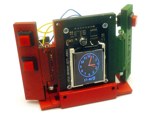

В прошлой публикации я рассказал, как с помощью 3D принтера сделать наручные часы на основе Arduino. Следующий шаг был логичным – сделать настольный будильник из более-менее стандартных модулей. На сборку будильника у меня ушло одно воскресенье. Корпус получился так себе – слишком простой. Краской задул из баллончика, вроде стало получше. Потом перерисую. Или сами перерисуйте в SketchUp, например.

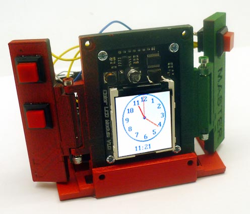

Зато скетч очень красивый. С эффектом заката.
Ну да ладно. Корпус часов собран из 4-х пластиковых деталей, напечатанных вот на таком 3D принтере.
Будильник в технодизайне - настольные часы на основе Arduino

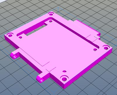

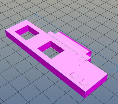

Четыре пластиковые детали
(Здесь можно скачать STL файлы).
w1 – платформа для дисплея:
w2 – левая платформа для кнопок:

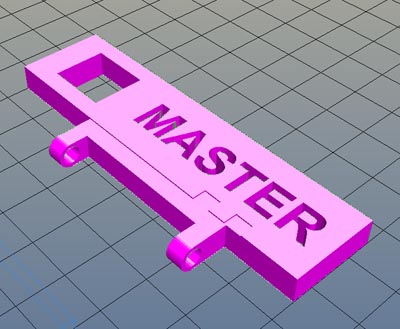

w3 – правая платформа для кнопок:

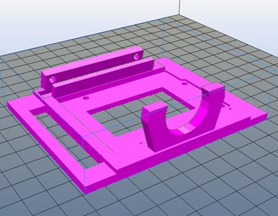

w4 – основание для установки Arduino UNO:

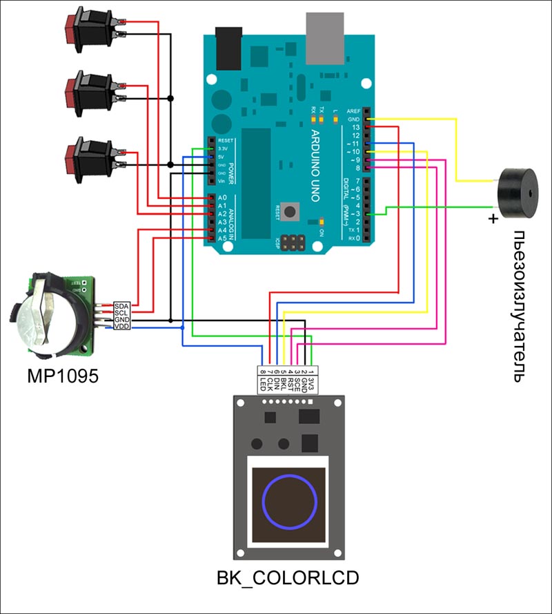

Электрическую схему собираем так:
Под этой ссылкой скетч для ARDUINO UNO.
