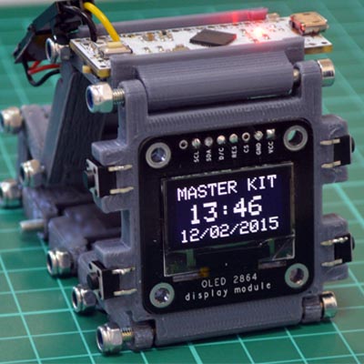

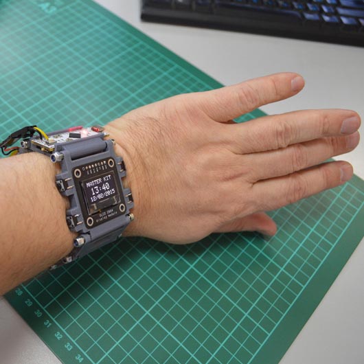

В прошлой публикации я рассказал, как сделать начинку для светобудильника на основе Arduino. Сегодня же поделюсь описанием другого простого решения. Дело в том, что захотелось создать на 3D-принтере что-то для себя, индивидуальное, личное, не слишком примитивное, и чтобы радовало. Была выбрана идея – сделать наручные часы. И польза от них есть, и выглядят необычно. В итоге сделал все на одном дыхании, и всего за несколько часов. Получился неплохой аксессуар. Судите сами.
Наручные часы на основе Arduino, созданные на 3D-принтере за один субботний вечер
Для создания часов я взял:
  1. модуль MP2864 - OLED дисплей;
  2. контроллер Arduino Micro или клон от Мастеркита – MB MICRO;
  3. литиевый аккумулятор LP502030 или подходящий по размеру (30 × 20 мм) на напряжение 3.7 В и емкостью 250 мА·ч;
  4. четыре микрокнопки;
  5. немного тонкого монтажного провода.

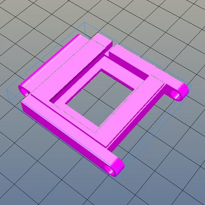

Корпус сделан из составных частей, напечатанных на 3D принтере.
Всего десять деталей. STL-файлы этих деталей можно скачать с сайта 3D Мастер Кит.

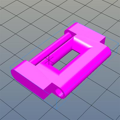

Деталь track_mod.stl – это звено для ремешка часов. Нужно будет напечатать 4 или 5 звеньев, в зависимости от размера руки.

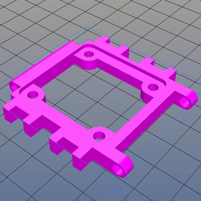

Деталь bat_platform.stl для аккумуляторной батареи:

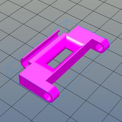

Деталь clamp1.stl – замок для ремешка:

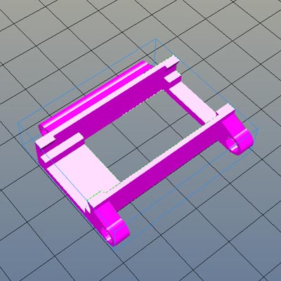

Деталь clamp2.stl – замок для ремешка:

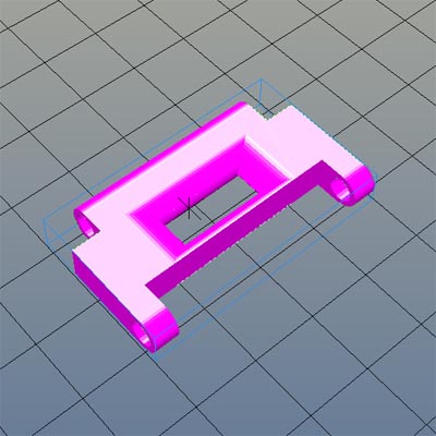

Деталь clock_platform.stl предназначена для установки на неё OLED дисплея:

Звенья между собой соединил винтом М3 × 45 с самоконтрящейся гайкой.

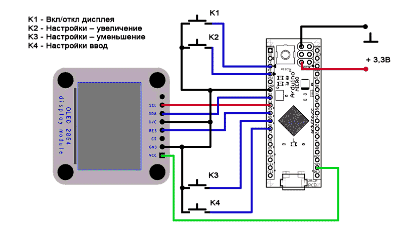

Схема:
Все электрические соединения необходимо производить на тыльной стороне часов. Перед тем как установить контроллер Arduino Micro в соответствующее пластиковое звено, необходимо выпаять с платы все штыревые разъемы. Кнопка К1 включает/отключает отображение на дисплее. Это сделано для увеличения срока разряда аккумулятора. К слову сказать: время непрерывной работы c аккумулятором емкостью 250 мА·ч – 6 часов (если дисплей постоянно включен).
Скетч для часов скачиваем отсюда.
