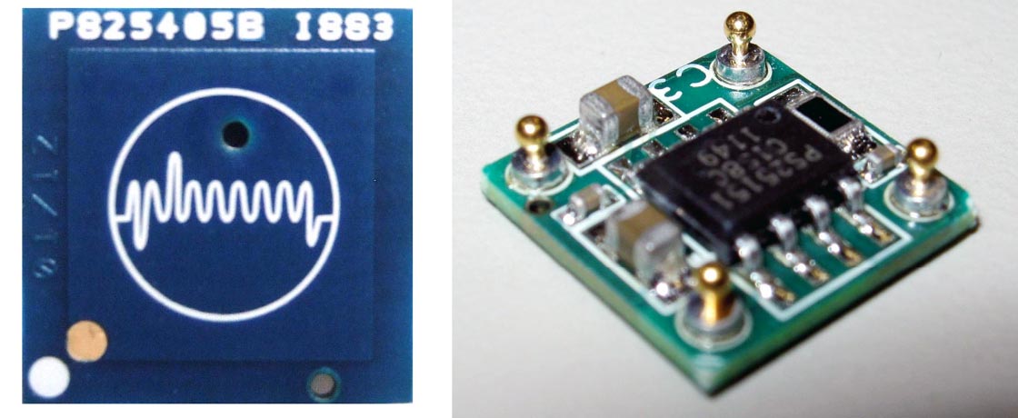

Поэтому для того, чтобы обнаружить присутствие в поле человека или иного объекта со сходными характеристиками, достаточно замерять электрическое поле и детектировать его изменения. Это и делают датчики EPIC (рис. 1, 2) – очень чувствительные электрометры, способные уловить возмущения электрического поля на расстоянии нескольких метров. Человеку, сидящему перед датчиком, достаточно слегка пошевелиться, чтобы быть обнаруженным.
Датчик EPIC
Рис. 1. Датчик EPIC.

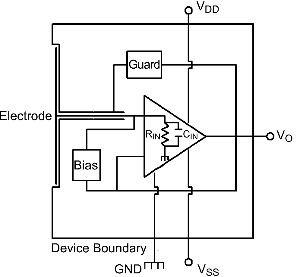

 Структура датчика EPIC
Рис. 2. Структура датчика EPIC.

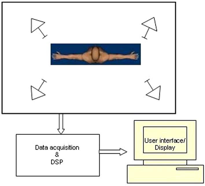

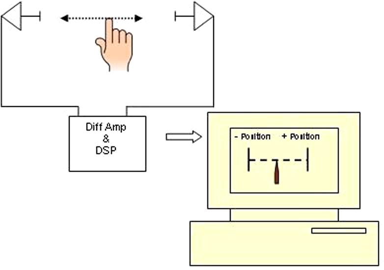

На первый взгляд, способ применения сенсоров EPIC тривиален. Один датчик может лишь определить чьё-то присутствие, и не более того. Но все становится гораздо интереснее, если взять несколько датчиков. Например, с помощью двух сенсоров, установленных так, как показано на рис. 3, и подключённых по дифференциальной схеме, можно определить положение объекта. А датчики, расположенные по углам комнаты (рис. 4), позволяют определить положение человека уже в двух измерениях.
пределение положения объекта между двумя датчиками EPIC
Рис. 3. Определение положения объекта между двумя датчиками EPIC.
 Определение положения человека в комнате с помощью датчиков EPIC
Рис. 4. Определение положения человека в комнате с помощью датчиков EPIC.
С увеличением числа датчиков растёт и разрешение системы. Распознавание положения тела, жестов, в том числе сложных, числа людей в зоне действия датчиков и даже возможность отличить человека от животного – все это может быть реализовано с помощью алгоритмов обработки данных с массива датчиков EPIC. Более того, можно отбрасывать отклики от статичных объектов, например, непроводящих стен, по сути, просто удаляя их перед сенсорами! Столь богатые возможности открывают перед датчиками EPIC множество областей применения: системы управления жестами, наблюдения за больными, охраны и оповещения о проникновении.
