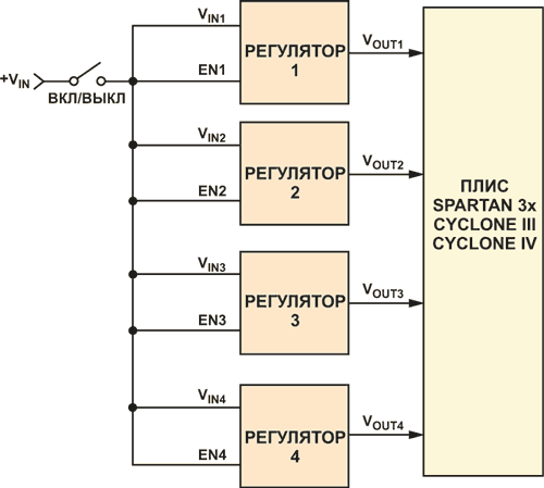

На Рисунке 1 показан пример приложения, для питания которого требуется несколько шин: шина питания ядра (VCC_INT), шина питания портов ввода/вывода (VCCO), дополнительный источник питания (VCC_AUX) и шина питания системной памяти.

Рисунок 1. Типичная схема питания процессоров или ПЛИС.
Взятые для примера ПЛИС Xilinx Spartan-3A имеют встроенные цепи сброса по включению питания, гарантирующие, что к моменту начала конфигурирования устройства все напряжения достигнут необходимого уровня. Это снижает строгость требований к очередности включения, однако для минимизации пусковых бросков тока и соблюдения условий, предъявляемых к ПЛИС, шины питания должны активироваться в следующей последовательности: VCC_INT → VCC_AUX → VCCO. Обратите внимание, что для некоторых приложений необходимы специфические последовательности, поэтому обязательно читайте в справочных документах разделы, посвященные особенностям питания приборов.

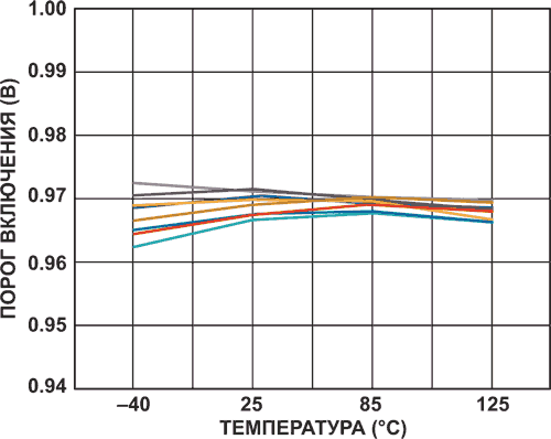

Чтобы стабилизировать уровни порогов для точного соблюдения временных соотношений, большинству регуляторов понадобится внешний источник опорного напряжения (ИОН). В микросхеме ADP5134 эта проблема решена с помощью встроенного точного ИОН, существенно снижающего стоимость изделия и занимаемую площадь печатной платы. Каждый регулятор микросхемы имеет индивидуальный вход разрешения. Когда напряжение на таком входе превышает значение VIH_EN (минимум 0.9 В), устройство выходит из режима отключения, включая соответствующий блок обслуживания, но регулятор остается неактивным. Напряжение на входе разрешения сравнивается с точным напряжением внутреннего ИОН (типовое значение 0.97 В). Только после того, как напряжение превысит этот порог, регулятор активируется, и его выходное напряжение начинает расти. Во всем диапазоне входных напряжений и рабочих температур напряжение опорного источника изменяется всего на 3%. Столь незначительное изменение гарантирует точное управление временем включения каждого канала, устраняя недостатки, присущие секвенсированию с использованием дискретных компонентов.
Управлять сложной последовательностью включения питания
Рисунок 3. Температурная зависимость порога включения, усредненная по выборке
из 10 приборов.

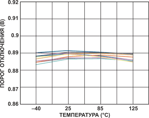

Когда напряжение на входе разрешения становится на 80 мВ (типовое значение) ниже напряжения ИОН, регулятор выключается. Если же на всех входах разрешения напряжение опускается ниже VIL_EN (максимум 0.35 В), устройство переходит в режим отключения. В этом режиме потребляемый схемой ток становится меньше 1 мкА. Изображенные на Рисунках 3 и 4 температурные зависимости порогов включения и выключения подтверждают их высокую точность и стабильность.

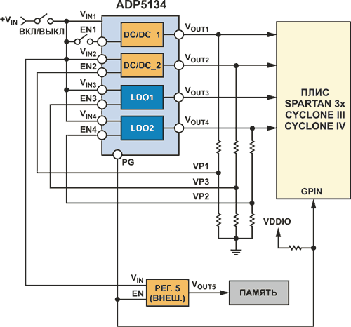

Простой секвенсор питания, использующий резисторные делители напряжения
Рисунок 5. Простая схема секвенсора питания
на основе ADP5134.

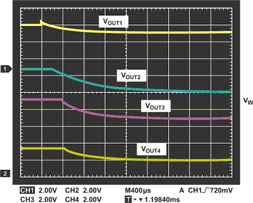

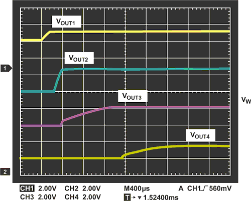

В многоканальных источниках питания для задания последовательности включения можно подавать часть выходного напряжения одного канала на вход разрешения следующего по порядку включения канала, как это показано на Рисунке 5, где регуляторы включаются и выключаются в такой последовательности: DC/DC_1 → DC/DC_2 → LDO1 → LDO2. На Рисунке 6 показана последовательность включения каналов микросхемы ADP5134 после соединения EN1 с VIN1. На Рисунке 7 показана последовательность отключения каналов микросхемы ADP5134 после разъединения EN1 и VIN1.
Управлять сложной последовательностью включения питания Управлять сложной последовательностью включения питания
Рисунок 6. Последовательность включения каналов микросхемы ADP5134. Рисунок 7. Последовательность отключения каналов микросхемы ADP5134.

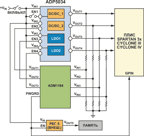

В некоторых случаях бывает важнее обеспечить высокую точность временнóй привязки, чем экономить на цене и площади печатной платы. Для подобных приложений может использоваться такая микросхема, как четырехканальный секвенсор и монитор питания ADM1184, сохраняющая точность не хуже 0.8% во всем диапазоне температур и входных напряжений. Если же потребуется еще более сложное управление последовательностью включения и выключения, будет полезной четырехканальная микросхема ADM1186, сочетающая все функции ADM1184 с возможностью программирования временных задержек.
Рисунок 8. Управление порядком включения выходов 4-канального регулятора ADP5034 с использованием 4-канального монитора напряжения ADM1184.
Четырехканальный регулятор ADP5034 содержит два понижающих DC/DC преобразователя с частотой переключения 3 МГц и максимальным выходным током 1200 мА, а также два LDO стабилизатора с выходным токам до 300 мА. Стандартная функция секвенсирования здесь может быть реализована с помощью микросхемы ADM1184, следящей за выходным напряжением одного регулятора и формирующей логический сигнал управления для входа разрешения следующего регулятора в тот момент, когда контролируемое выходное напряжение достигает требуемого уровня. Этот метод, проиллюстрированный Рисунком 8, может использоваться с регуляторами, не имеющими точных порогов включения на входах разрешения.
