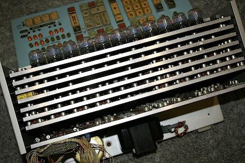

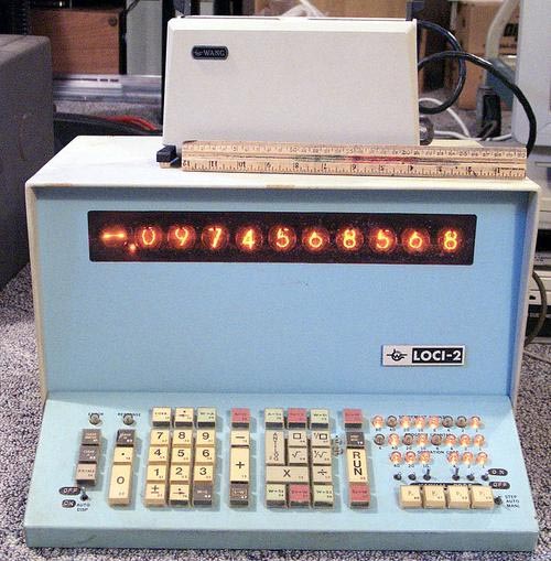

Я взял отвертку и подошел к своему удивительному раритетному калькулятору Wang LOCI-2…
Эта машина была разработана в 1965 году, хотя моя, как мне кажется, была выпущена в 1967, когда меня, совсем ребенка, возили на Монреальскую выставку Экспо-67, котирую я почти не помню.
Программируемый научный калькулятор 1965 года

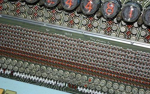

Это замечательное достижение конструкторской мысли. В нем использовано более 1000 транзисторов, и ни одной микросхемы. Калькулятор умеет вычислять функции логарифмов и антилогарифмов, возводить в квадрат, извлекать корни, умножать, делить и многое другое. У него есть также 16-регистровая память на ферритовых сердечниках, 10-разрядный дисплей на газоразрядных индикаторах, и, наконец, его можно программировать!

Дисплей на газоразрядных индикаторах, вид сверху.

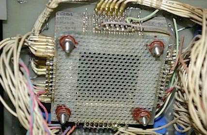

Модуль памяти на ферритовых сердечниках.
Обратите внимание на витые пары.

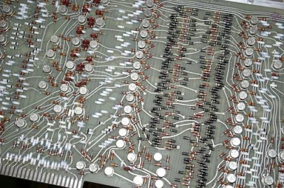

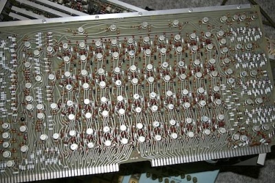

Корзина с печатными платами.
Каждая плата уникальна.
Кроме общей очистки, никакими реставрационными работами я никогда не занимался. Машина светится и реагирует на клавиши, но работает не слишком хорошо. Ясно, что для реанимации калькулятора нужен лабораторный стол и хороший осциллограф. Вполне возможно, что все, что ему потребуется – это замена конденсаторов в фильтрах питания.

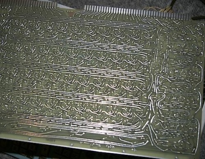

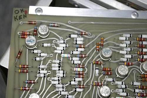

Кен поставил клеймо ОТК.

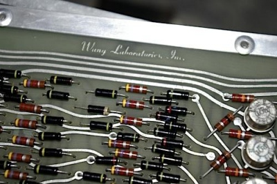

Платы интересны и сами по себе: двусторонние, без контактных площадок со стороны компонентов, хотя на переходных отверстиях они есть.
Программируемый научный калькулятор 1965 года Программируемый научный калькулятор 1965 года
На меди этой печатной платы
вытравлена дата: 1965.
Интересно, что это за шины?
Крупный план. Еще одна плата.
Все они выглядят примерно одинаково.
