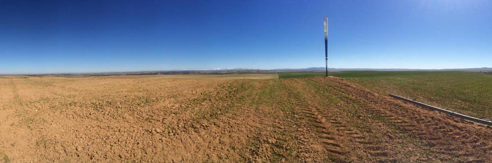

Для доказательства реализуемости технологии Vortex провела испытания множества прототипов в аэродинамической трубе. В настоящее время Vortex Bladeless оптимизирует методику испытаний в реальных условиях, чтобы завершить создание небольшой действующей модели.
На начальном этапе Vortex сосредоточится на производстве небольших изделий. Первым будет генератор мощностью 100 Вт, имеющий высоту 3 м и вес 10 кг. Турбина разрабатывалась специально для автономной работы в единой системе с солнечными панелями. Такое решение будет рентабельным для домохозяйств с уже установленными солнечными батареями и сможет производить электричество в то время, когда солнечная энергия не вырабатывается. Начав работать, этот продукт, получивший название Vortex Atlantis, положит начало пилотной программе компании. Это будет солнечная панель, использующая энергию ветра.
