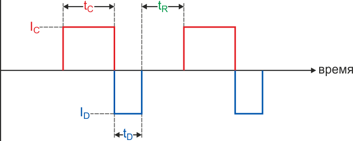

Алгоритм
Снижая тепловыделение и электрохимическую поляризацию во время заряда, алгоритм Chargetek позволяет выполнять зарядку исключительно высокими токами (Рисунок 2).
Быстрая и безопасная зарядка аккумуляторов
Рисунок 2. Временная диаграмма критических параметров.
Технология ускоренной зарядки компании Chargetek базируется на трех основных принципах:
  1. Пульсирующий ток заряда:
    Амплитуда (IC) и продолжительность (tC) обозначены красным цветом. Типовым режимом является ток заряда, в 2-3 раза превышающий емкость батареи в ампер-часах.
  2. Пульсирующий ток разряда:
    Амплитуда (ID) и продолжительность (tD) изображены синим цветом. Величина этого тока равна току заряда или превышает его. Продолжительность рассчитывается относительно тока заряда.
  3. Время покоя:
    Ток батареи равен нулю (tR).
На протяжении всего процесса зарядки температура батареи и степень ее изменения, напряжение и ток постоянно контролируются и регулируются под управлением разработанного Chargetek программного пакета PDI. Параметры алгоритма подстраиваются в режиме реального времени во время зарядки.
