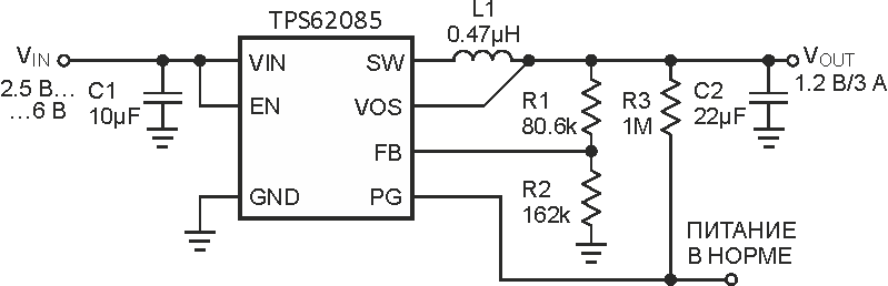

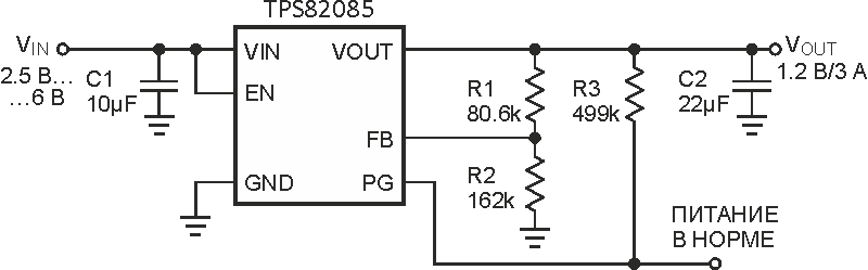

Для примера на Рисунке 1 показана схема типичного понижающего преобразователя, доступного как в виде дискретной интегральной схемы (ИС), так и в виде силового модуля MicroSiP [1]. В этом примере оба решения рассчитаны на выходной ток 3 А при напряжении 1.2 В. Пассивные компоненты в обеих схемах идентичны, за исключением катушки индуктивности, которая встроена в модуль. Оба устройства используют топологию DCS (Direct Control with Seamless transition into power-save mode – прямое управление с плавным переходом в режим энергосбережения) [2], обеспечивающую отличную переходную характеристику и хорошую стабилизацию выходного напряжения, что требуется в коммуникационных приложениях и устройствах хранения информации.

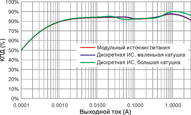

Для корректного сравнения КПД двух понижающих преобразователей с интегрированными MOSFET вы должны использовать одинаковые катушки индуктивности. Подавляющее большинство потерь происходят либо в микросхеме, либо в катушке индуктивности, и поскольку характеристики потерь микросхемы неизменны, единственной ручкой настройки КПД остается индуктивность. Для минимизации общих размеров модулей питания в них встраиваются катушки меньшего размера, имеющие более высокое сопротивление постоянному току (DCR). Для получения максимального КПД в дискретном источнике питания обычно используется катушка индуктивности большего размера, имеющая более низкое DCR. Здесь виден ясный компромисс между размером и эффективностью.
На Рисунке 2 показаны зависимости КПД дискретного и модульного источников питания с катушками индуктивности, характеристики которых указаны в соответствующих спецификациях. В дискретном источнике на основе ИС используется катушка большего размера, а в модульном – меньшего. Третья кривая отображает зависимость КПД дискретного источника, в котором использована катушка меньшего размера.

Как и ожидалось, дискретный источник питания с меньшей катушкой индуктивности показал такой же КПД, как и модульный источник. При умеренных выходных токах КПД во всех трех случаях практически одинаков. При больших токах основное влияние на изменение КПД оказывают различия в DCR катушек.
