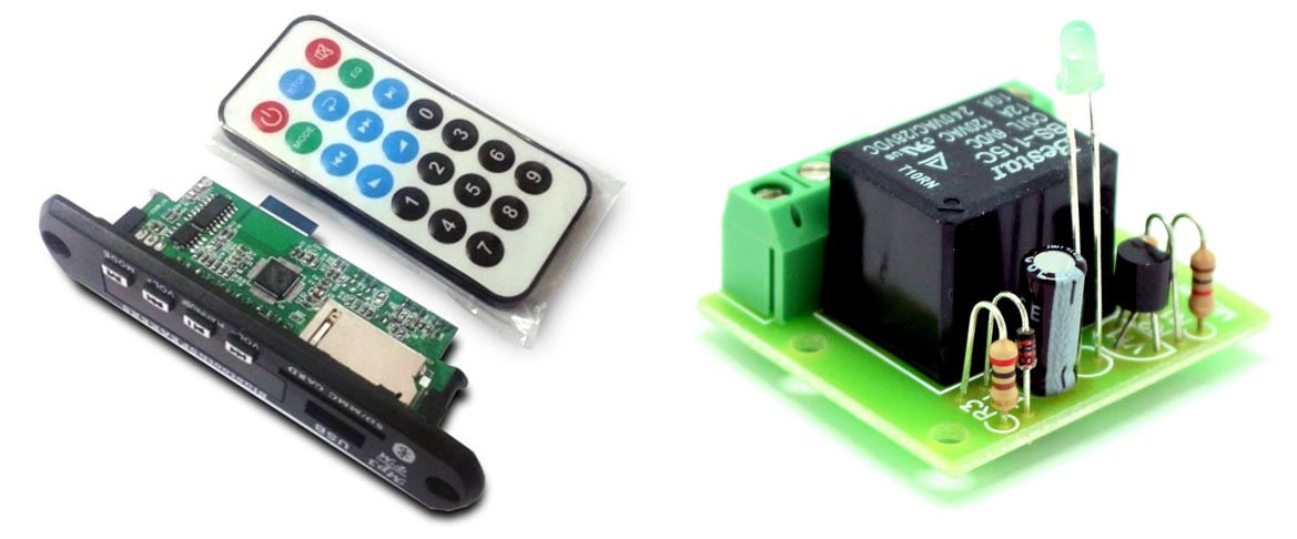

Мультимедиа-плеер МР2898ВТ очень удобен как собственно плеер, так и как база для построения беспроводных колонок, музыкальных центров и т.п. Как правило, дома совместно с МР2898ВТ работает усилитель мощности, который также хотелось бы включать или выключать вместе с плеером. Эту задачу возможно реализовать с помощью блока коммутации BM146, однако имеются некоторые тонкости подключения, которые мы подробно рассмотрим, плюс покажем видео применения медиаплеера в автомобиле.

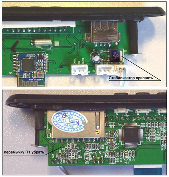

Во-первых, необходимо убедиться, что модуль МР2898ВТ может быть запитан от напряжения 12 В. Для этого на модуле должен быть установлен стабилизатор, как показано ниже. На некоторых модулях этот стабилизатор установлен на заводе – в таком случае никаких дополнительных действий не требуется. Если же стабилизатор не установлен, припаяйте его (тип стабилизатора: 7805 в корпусе ТО-252).Также потребуется убрать чип-перемычку 0 Ом, установленную на обратной стороне платы.
Коммутация внешнего усилителя мощности с помощью медиаплеера MP2898BT
Рис. 1. Доработка модуля MP2898BT: установка стабилизатора питания.

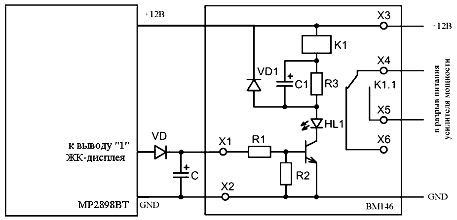

Рис. 2. Схема соединения MP2898BT и BM146.
Анод диода подключаем к первому выводу (расположенному в районе кнопки Vol+) ЖК-индикатора модуля МР2898ВТ. Катод диода подключается к контакту Х1 модуля BM146. Также между катодом диода и «–» питания соблюдая полярность подключаем электролитический конденсатор ёмкостью 10…22 мкФ на напряжение 16…25 В. Диод и конденсатор представляют собой простейший выпрямитель, сглаживающий поступающие из модуля МР2898ВТ импульсы.
Правильно собранная конструкция не нуждается в налаживании; теперь усилитель мощности будет включаться вместе с базовым модулем МР2898ВТ.
