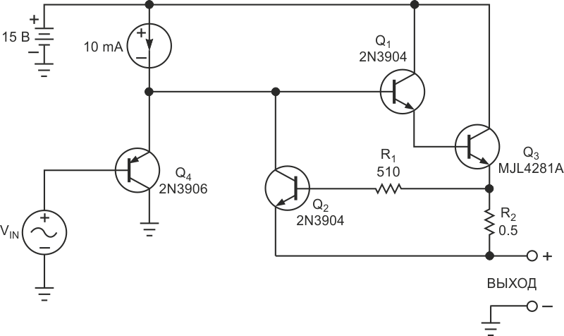

Добавление цепи ограничения тока к усилителю мощности или к линейному стабилизатору напряжения защищает от повреждения чрезмерным током как выходной транзистор, так и последующие схемы. Классическая схема такого ограничителя изображена на Рисунке 1. Транзистор Q2, управляемый напряжением, создаваемым выходным током на резисторе R2, забирает часть базового тока включенных по схеме Дарлингтона транзисторов Q1 и Q3. Порог ограничения тока задается напряжением база-эмиттер транзистора Q2. К сожалению, температурный коэффициент напряжения база-эмитттер малосигнальных транзисторов, равный –2 мВ/°C, приводит к существенному изменению порога в диапазоне рабочих температур схемы.
Повышение точности ограничения тока усилителя мощности с помощью шунтового регулятора
Рисунок 1. Малосигнальный транзистор Q2 ограничивает выходной
ток эмиттерного повторителя усилителя мощности.

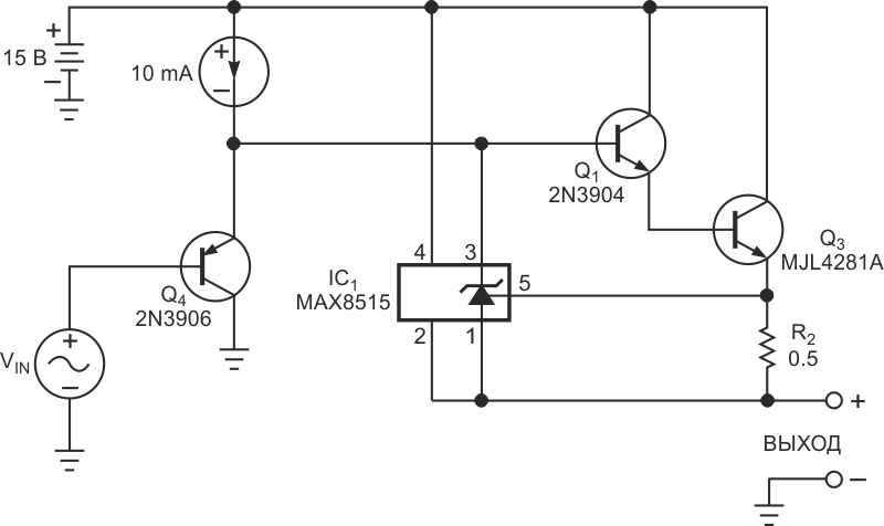

Заменив транзистор Q2 микросхемой шунтового регулятора IC1 (Рисунок 2), характеристики ограничителя можно существенно улучшить. Равное всего 0.6 В пороговое напряжение микросхемы MAX8515 позволяет использовать токоизмерительный резистор R2 с более низким сопротивлением, чтобы минимизировать потери мощности. В отличие от MAX8515, другие общедоступные шунтовые регуляторы имеют входные напряжения от 1.25 В до 2.5 В. Кроме того, отдельный вход подключения источника питания дает возможность поддерживать требуемую точность даже тогда, когда внутренний выходной транзистор микросхемы MAX8515 приближается к насыщению.
Рисунок 2. Замена в схеме на Рисунке 1 транзистора Q2 шунтовым
регулятором IC1 повышает точность ограничения тока.

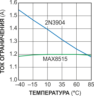

Рисунок 3 позволяет сравнить точность ограничения тока схемами на Рисунках 1 и 2 в диапазоне рабочих температур от –40 °C до +85 °C. Если пренебречь температурным коэффициентом сопротивления токоизмерительного резистора R2, версия с шунтовым регулятором может поддерживать порог ограничения тока с точностью лучше 2% во всем диапазоне рабочих температур, а версия с малосигнальным транзистором – с точностью 25%.
Рисунок 3. Сравнение зависимостей выходного тока от температуры для схем на
Рисунках 1 и 2 показывает намного более высокую точность ограничения,
обеспечиваемую схемой с шунтовым регулятором (нижняя кривая) по
сравнению с вариантом на дискретных транзисторах (верхняя кривая).
