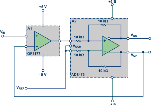

Дифференциальная передача сигналов широко используются в устройствах, где требуется большое отношение сигнал-шум, высокая помехоустойчивость и низкое содержание второй гармоники – таких, например, как драйверы высокопроизводительных ЦАП и высококачественные схемы обработки аудио сигналов. В затрагивавшей эту тему предыдущей статье [1] предлагалась значительно улучшенная схема преобразования несимметричного сигнала в дифференциальный с очень высоким входным импедансом, максимальным входным током смещения 2 нА, максимальным напряжением смещения 60 мкВ и максимальным температурным дрейфом смещения 0.7 мкВ/°С (Рисунок 1). Более высокие характеристики были получены за счет включения OP1177 в петлю обратной связи AD8476, имеющего дифференциальное усиление, равное единице.
Универсальный регулируемый прецизионный преобразователь несимметричного сигнала в дифференциальный
Рисунок 1. Улучшенный преобразователь несимметричного
сигнала в дифференциальный.

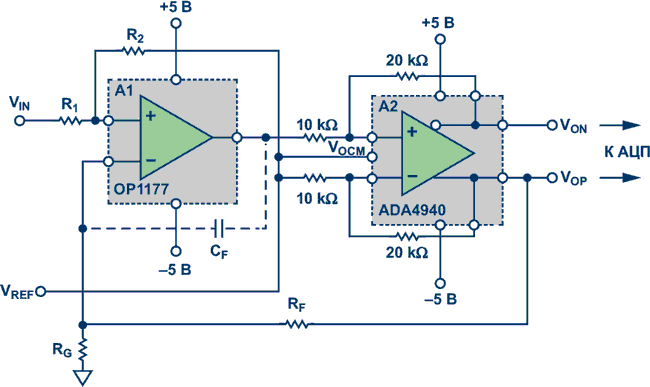

Однако во многих приложениях, таких как схемы обработки выходных сигналов датчиков – например, температуры или давления – желательно иметь более широкий динамический диапазон выходного сигнала. Дополнительная возможность подстройки синфазного режима делает схему очень удобной при ее подключении к многими АЦП, в которых полную шкалу измерений определяет опорное напряжение.

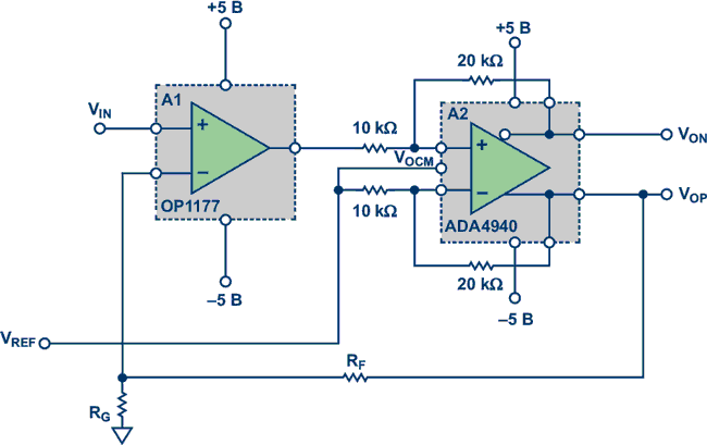

Поместив дифференциальный усилитель внутрь петли обратной связи с усилением, превышающим единицу, можно расширить выходной динамический диапазон схемы (Рисунок 2). Выходное напряжение определяется следующим выражением:
При отсутствии RG общее усиление схемы равно двум. Выходное напряжение усилителя OP1177 (A1) равно:
В формулах использовались следующие обозначения:
VOUT, DIFF – выходное дифференциальное напряжение схемы;
VOUT, OP1177 – выходное дифференциальное напряжение усилителя OP1177;
GDIFF, A2 – дифференциальный коэффициент усиления усилителя A2.
Обратите внимание, что к выходному напряжению OP1177 всегда добавляется VREF, ограничивающее динамический диапазон усилителя. Для обеспечения максимального выходного динамического диапазона в большинстве приложений VREF (синфазная компонента выходного сигнала) устанавливается на уровне середины напряжения источника питания. Если усиление дифференциального усилителя внутри петли обратной сделать бóльшим единицы, как в случае усилителя ADA4940 на Рисунке 2 (усиление равно 2), выходное напряжение усилителя A1 уменьшится на величину дифференциального коэффициента усиления A2 и позволит избежать насыщения выходного каскада усилителя A1. Поскольку типовой размах выходного напряжения микросхемы OP1177 при питании ±5 В составляет 4.1 В, диапазон дифференциального выходного напряжения схемы при напряжении VREF, установленном равным нулю, будет иметь величину порядка ±8 В. Если коэффициент усиления усилителя A2 сделать равным трем, это дополнительно улучшит выходной динамический диапазон и позволяет достичь максимального размаха выходного напряжения схемы. В качестве усилителя A2 здесь можно использовать и другие микросхемы, например, ADA4950, коэффициент усиления которой можно сделать равным 1, 2, и 3.

Схему можно изменить таким образом, чтобы синфазная составляющая выходного напряжения стала регулируемой и независимой от синфазной компоненты входного сигнала. Это добавляет схеме большую гибкость и удобство использования в приложениях с однополярным питанием, где вход привязан к земле и должен быть преобразован в дифференциальный сигнал с синфазной составляющей, смещенной для согласования с АЦП.
Для этого к входу можно добавить два резистора R1 и R2, подключив R2 к напряжению смещения VOCM. При желании можно взять сдвоенную версию входного усилителя A1 – OP2177, и использовать ее второй усилитель в качестве входного буфера с очень низким входным током смещения.
Рисунок 3а. Усовершенствованная схема преобразователя несимметричного сигнала
в дифференциальный с регулируемым синфазным напряжением.
В схеме на Рисунке 1 входной сигнал смещен на величину VREF. Что касается схемы на Рисунке 3а, там входной сигнал привязан к земле и непосредственно преобразуется в дифференциальный выходной. Напряжение VOCM теперь может быть скорректировано таким образом, чтобы синфазно сдвинуть выходной сигнал, в то время как входной сигнал останется привязанным к земле. Напряжение VOCM можно привязать либо к половине опорного напряжения, либо к середине шкалы преобразователя. Обычно VOCM, наряду с входным напряжением VIN, выступает в качестве второго входа. Сопротивления резисторов должны быть выбраны таким образом, чтобы
При наложении, когда VIN = 0, выходное напряжение будет смещено на тот же уровень, что и VOCM. А поскольку величина VOCM задает выходное синфазное напряжение, дифференциальное напряжение остается равным нулю. Если R1 = RG и R2 = RF, то выходные напряжения рассчитываются по следующим формулам:
