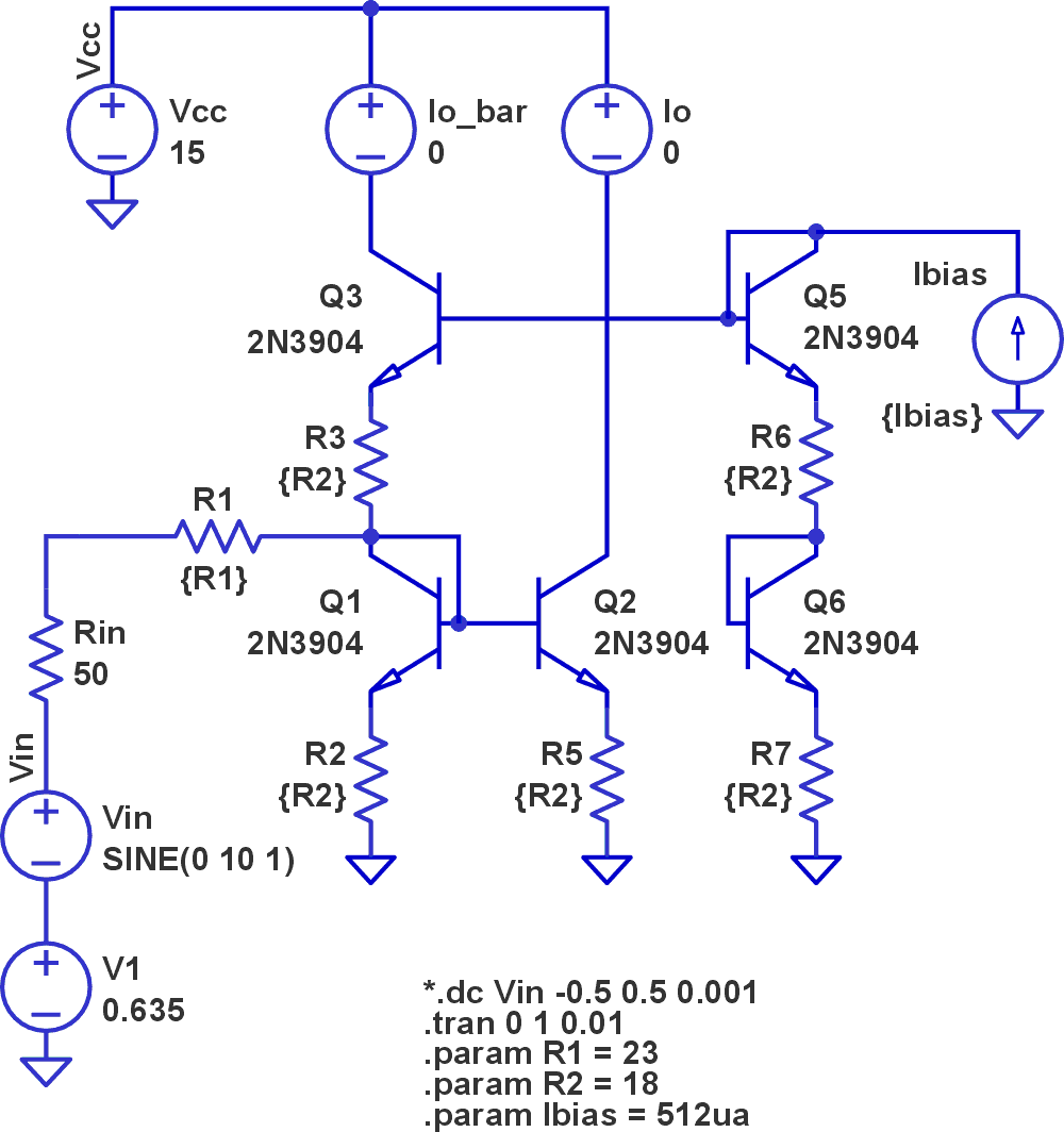

Преобразователь несимметричного сигнала в дифференциальный сигнал псевдокласса A/B с однополярным питанием
Основанный на топологии микросмесителя Барри Гилберта [1], этот усилитель позволяет преобразовывать несимметричный вход в токовый выход класса A/B при питании от одного источника.
В показанной на Рисунке 1 схеме, реализованной в LTspice, используются 6 биполярных транзисторов в уникальной конфигурации, которая «направляет» выходной ток от Q3 и Q4 в зависимости от полярности входного сигнала.
Созданная в LTspice схема топологии микромесителя с 6 биполярными транзисторами, включенными таким образом, что выходные токи транзисторов Q3 и Q4 зависит от полярности входного сигнала.
Рисунок 1. Созданная в LTspice схема топологии микромесителя с 6 биполярными
Как это работает
C1 служит развязывающим конденсатором, который позволяет потенциалу базы транзистора Q1 отличаться от смещения VBE при диодном включении Q1. Транзистор Q2 действует как зеркало транзистора Q1 для положительных входных сигналов и отсекает большие отрицательные входные сигналы, в то время как Q3 является каскодом для слабых сигналов и служит источником для больших отрицательных вытекающих входных токов.
При идеально одинаковых размерах транзисторов все коллекторные токи равны и определяются суммой напряжений база-эмиттер транзисторов Q5 и Q6, которые задаются током IBIAS через резистор R3.
Когда входной сигнал большой и положительный, входной ток протекает в основном через транзистор Q1, который действует как управляемый напряжением источник тока и каскодное устройство, а Q3 переходит в режим отсечки по мере роста его эмиттерного напряжения. Q2 «зеркально отражает» ток коллектора Q1 через каскодное устройство Q4, которое поглощает копию большого положительного входного тока, формируя сигнал положительного выхода.

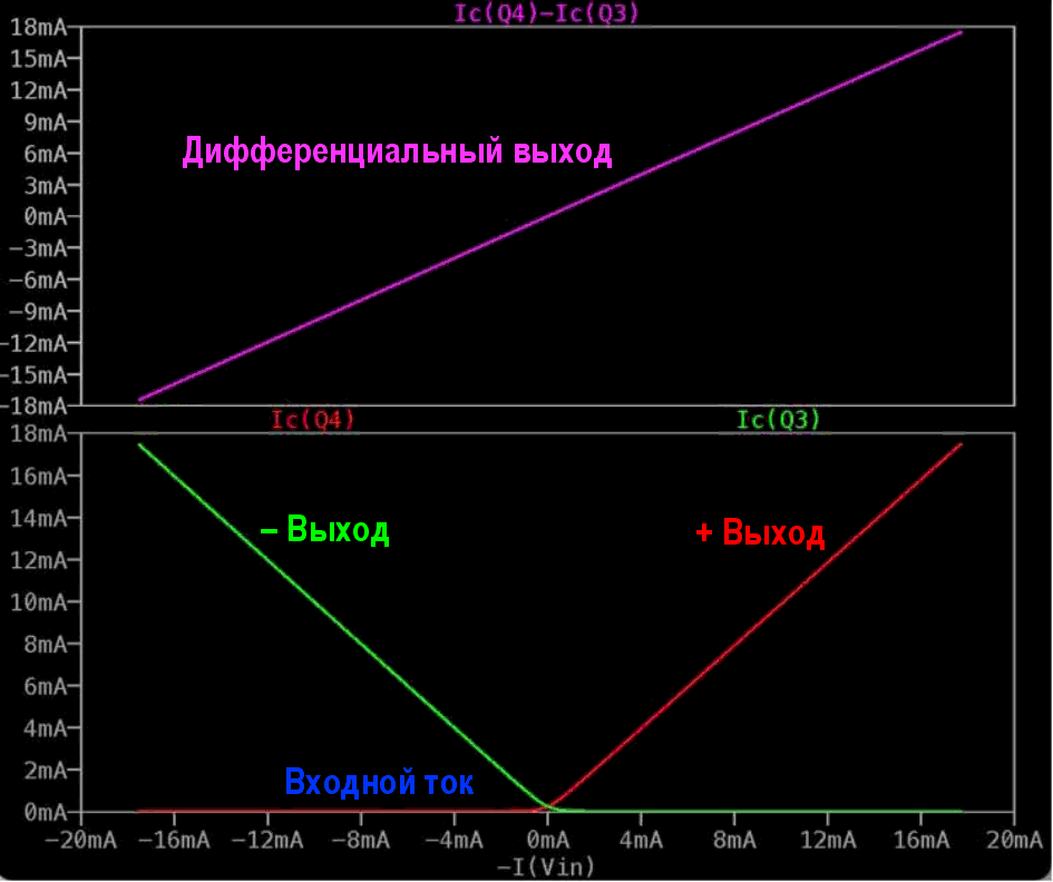

Входы при малых сигналах
Как показано на Рисунке 3, при меньших входных сигналах схема действует как малосигнальный усилитель класса A, поскольку все транзисторы работают с коллекторным током IBIAS. Таким образом, при нулевом входном токе через оба транзистора Q1 и Q3 проходит ток IBIAS, так же как и через транзисторы Q2 и Q4, и выход схемы работает как дифференциальный каскад.
Моделирование в LTspice реакции дифференциального выхода на слабые отрицательные входные сигналы.
Рисунок 3. Моделирование в LTspice реакции дифференциального

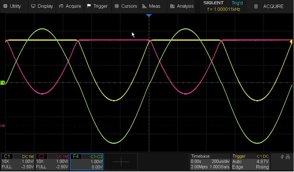

Фактические результаты работы схемы на Рисунке 1, полученные на DSO при синусоидальном входном сигнале размахом 2 В с частотой 1 кГц.
Рисунок 4. Фактические результаты работы схемы на Рисунке 1, полученные на DSO

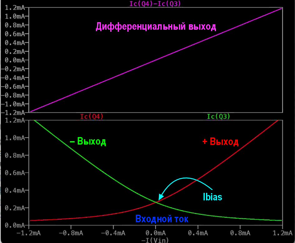

На Рисунке 4 показаны фактические результаты работы схемы на Рисунке 1, полученные на цифровом запоминающем осциллографе (DSO) при синусоидальном входном сигнале размахом 2 В с частотой 1 кГц. На Рисунке 5 показаны результаты моделирования в LTspice схемы на Рисунке 1. Обратите внимание, что для удобства сравнения цвета и смещения графиков в LTspice и DSO были подобраны одинаковыми.
Результаты моделирования в LTspice схемы на Рисунке 1, где для удобства сравнения цвета и смещения графиков были подобраны такими же, как в DSO.
Рисунок 5. Результаты моделирования в LTspice схемы на Рисунке 1,
Также обратите внимание на небольшое «искажение типа ступенька», показанное на графиках DSO и LTspice – обычное для типичных каскадов класса A/B. Это можно улучшить, увеличив ток IBIAS за счет большей мощности, рассеиваемой усилителем.

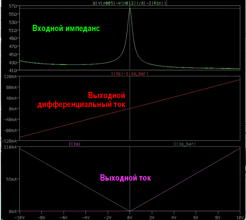

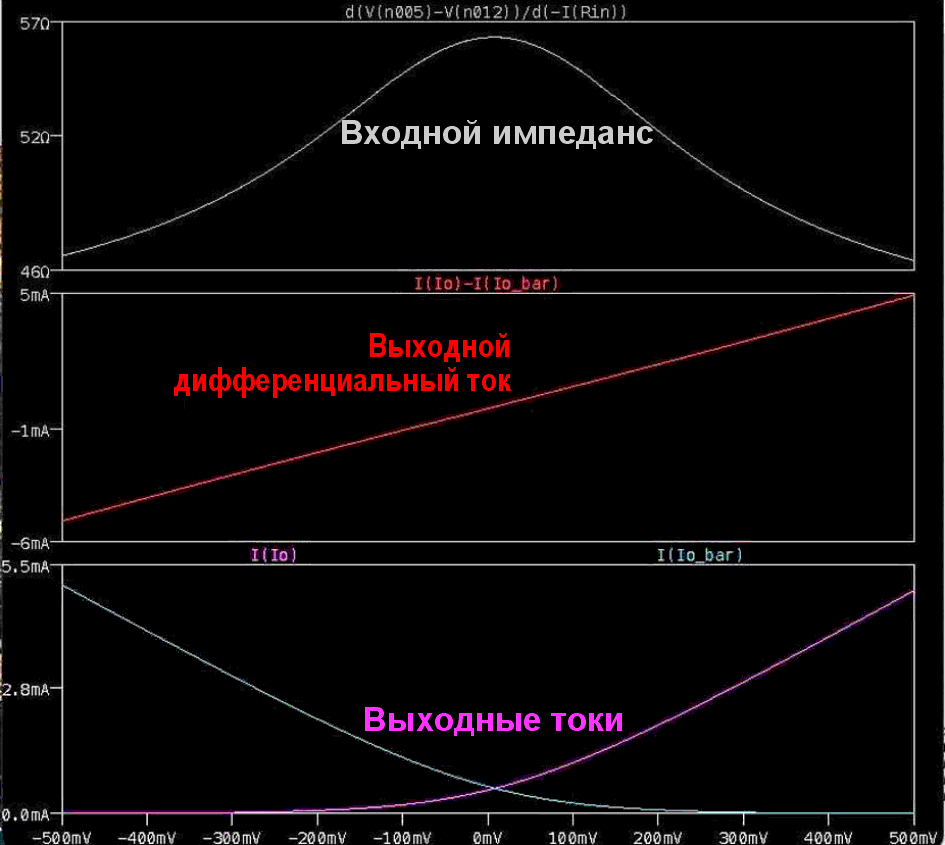

Как показано на Рисунках 7 и 8, LTspice характеристики входного импеданса были получены путем вычисления производной входного напряжения по входному току, когда входной сигнал изменяется в большом диапазоне положительных и отрицательных значений.
Малосигнальные характеристики пикового входного импеданса и выходного дифференциального тока.
Рисунок 7. Малосигнальные характеристики пикового входного
Характеристики пикового входного импеданса и выходного дифференциального тока при большом сигнале ±10 В.
Рисунок 8. Характеристики пикового входного импеданса и выходного

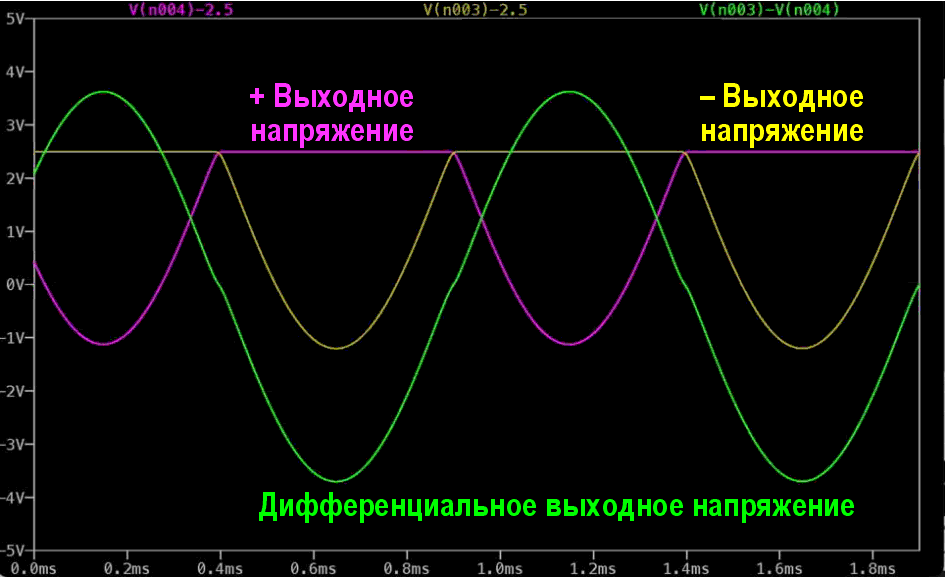

Схема широкополосного усилителя с большим динамическим диапазоном, преобразующего несимметричный сигнал в дифференциальный
Эти схемы работают в «токовой области» и могут обеспечивать очень широкую полосу пропускания с большим динамическим диапазоном при низком рассеивании статической мощности от одного источника питания. В далеком прошлом автор реализовал это с помощью высокочастотных биполярных SiGe транзисторов в технологическом процессе BiCMOS и получил хорошие результаты.
