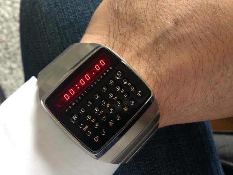

Не исключено, что вы с нежностью вспомните часы-калькулятор Casio из своей юности; так вот, HP-01 могут по праву считаться их идейным вдохновителем и предшественником, достигшим невиданного уровня сложности уже в 1977 году. Это просто техническое чудо – в маленький корпус наручных часов поместили три батарейки и шесть чипов – и это более 30 лет назад!
Знакомьтесь с самыми первыми умными часами: HP-01 от Hewlett-Packard
На самом деле, HP-01 не были первыми часами-калькулятором (извини, дорогая Википедия): Calcron и Pulsar делят в этом вопросе первенство, выпустив таковые в 1975 году, но часы HP-01 были без сомнения умнее, гораздо умнее! Или, как утверждает их реклама: «С помощью часов HP-01 вы сможете рассчитать, а затем выполнить обратный отсчет времени, необходимого для того, чтобы команда дошла до космического аппарата, который находится за сотни миллионов километров». Это звучит одновременно и эксцентрично, и бесстрастно, так что давайте же разберемся, как этот зверь работает.

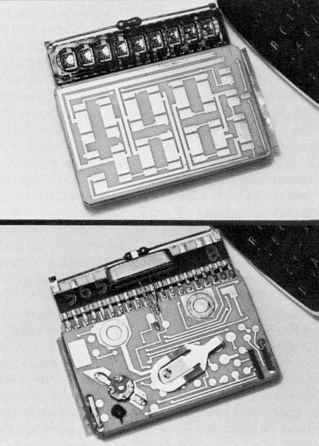

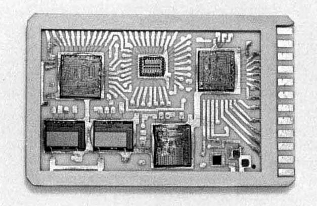

Все интегральные схемы и три дискретных компонента объединены
в гибридную схему на пятислойной керамической подложке.

Под снятой керамической подложкой с интегральными схемами
открываются дисплей, кварцевый резонатор и конденсатор
подстройки частоты.

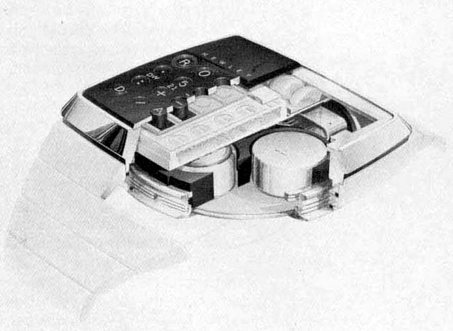

HP-01 в разрезе.

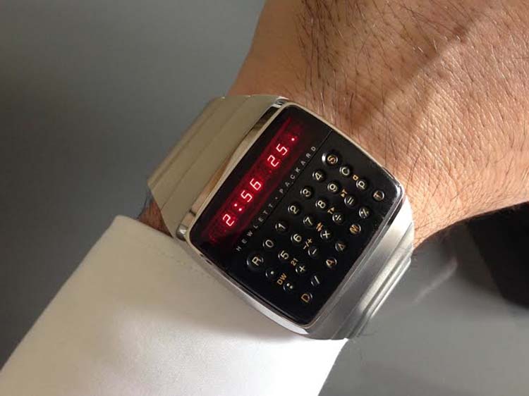

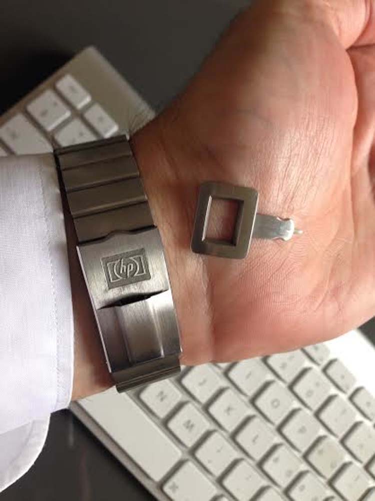

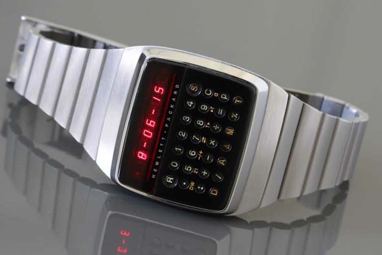

Теперь, рассмотрев ошеломляющие технические возможности HP-01, давайте взглянем на эти часы с практической, инженерной точки зрения. Семисимвольный экран на ярко красных светодиодах, популярных в 1970-е; даже у Джеймса Бонда были такие в фильме 1973 года «Живи и дай умереть». В этом же фильме, кстати, Джеймс Бонд носит очень практичные часы Rolex 5513 с циркулярной пилой по ободку циферблата и генератором магнитных полей, которые вскоре начал производить Phillips. Для выполнения всех этих функций у HP-01 есть клавиатура на 28 кнопок, причем доступ к основным шести функциям выполняется с помощью кончика пальца. Для того чтобы нажать на остальные 22 кнопки, вам требовался стилус, почти как в вечном календаре, если позволите такое сравнение. Интересно, как инженеры компании HP нашли способ удобно и надежно хранить стилус и не допустить его замены губительными для часов подручными предметами: стилус оригинально вставляется в застежку браслета (идея, на которую стоит обратить внимание современным изготовителям сложных часов). Производитель гарантировал, что часы HP-01 будут очень точными, ±30 секунд в год – на то время удивительный показатель для кварцевых часов с цифровым экраном, учитывая, что даже сегодня для кварцевых часов нормой считается точность ±15 секунд в месяц. HP-01 сохраняют правильное время даже при замене батарей, так как одна из трех батарей выделена исключительно для электронных схем, и потому служит значительно дольше двух других, питающих светодиодный дисплей.
Знакомьтесь с самыми первыми умными часами: HP-01 от Hewlett-Packard Знакомьтесь с самыми первыми умными часами: HP-01 от Hewlett-Packard

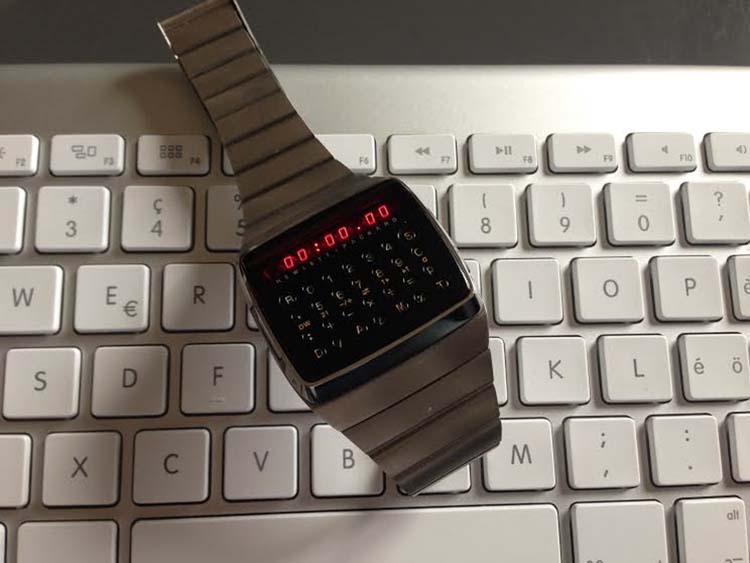

Естественно, у миниатюризации есть пределы, поэтому на руке часы HP-01 смотрятся довольно громоздко (часы весьма внушительны: 40×45×15 мм), но это не мешает им прямо-таки излучать ретро шик. Весят часы также немало, целых 170 грамм. В год выпуска HP-01 на стальном браслете стоили 695 долларов – больше чем Ролекс! Но первые умные часы так никогда и не стали настоящим хитом продаж, вероятно из-за того, что были слишком сложными для своего времени.
