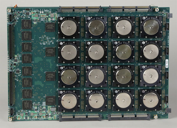

Синаптическая плата с 16 микросхемами.
В целях поддержки этих алгоритмов при постоянно разрастающихся масштабах оборудования микросхемы TrueNorth могут быть легко соединены друг с другом для создания огромных масштабируемых нейроморфных систем. В сущности, мы уже построили системы с 16 миллионами нейронов и 4 миллиардами синапсов. Теперь мы поставили перед собой амбициозную цель – интегрировать 4096 микросхем с 4 миллиардами нейронов и 1 триллионом синапсов в одну стойку, которая будет потреблять примерно 4 кВт.
