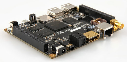

Radxa принимает предварительные заказы на компактный, открытый одноплатный компьютер на базе системы-на-кристалле (СнК) Rockchip RK3188, работающий под управлением Android и Linux. Radxa Rock и Radxa Rock Lite стоимостью $89 и $69, соответственно, имеют до 2 ГБ ОЗУ, 8 ГБ флэш-памяти, модули WiFi, Bluetooth и Ethernet, порты HDMI, Ethernet, USB и S/PDIF, а также другие интерфейсы с соответствующими выводами на печатной плате.
Radxa - Radxa Rock
Стартап Radxa из г. Шэньжэнь (Китай) является очередным проектом создателя платы CubieBoard Тома Кьюби (Tom Cubie). Версия CubieBoard2 основана на двухъядерной СнК Cortex-A7 Allwinner A20, а Radxa Rock, согласно схеме и спецификации, базируется на выпущенной компанией Rockchip четырехъядерной СнК, работающей на частоте 1.6 ГГц. Две версии платы отличаются только размером памяти: 2 ГБ и 1 ГБ ОЗУ DDR3 и 8 ГБ и 4 ГБ NAND флэш-памяти у Radxa Rock и Radxa Rock Lite, соответственно.
Благодаря порту HDMI можно выводить видео формата 1080p с частотой 60 Гц. Также на плате имеются аудио/видео выход, оптический аудио порт S/PDIF и вход для ИК-приемника. Помимо 10/100 Ethernet, плата оснащена модулем WiFi стандарта 802.11b/g/n (скорость передачи 150 Мб/с) и модулем Bluetooth 4.0. Имеются порты USB 2.0 host и USB OTG, и на обеих моделях установлен слот для карт microSD объемом до 128 ГБ. Два 40-выводных разъема предоставляют пользователям доступ к богатой периферии. Плата поставляется с источником питания 5 В / 2 А.
Представленные одноплатные компьютеры можно запускать под управлением Android или PicUntu (ОС на базе Ubuntu).
