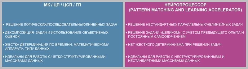

Существует множество типов вычислительных систем: микроконтроллеры (МК), процессоры (ЦП), цифровые сигнальные процессоры (ЦСП), графические процессоры (ГП) и т.д. Они отличаются архитектурой, типом решаемых задач, функционалом. Однако у них есть и общие черты: они предназначены для работы с жестко детерминированными задачами и данными с конкретной структурой (Рис. 2). Параллельность вычислений для них, как правило, оказывается виртуальной (при использовании ОС) либо достигается увеличением числа ядер процессора. Работа в реальном времени возможна только при достаточном быстродействии, что очень часто требует увеличения потребляемой мощности.
 Особенности существующих вычислительных систем
Рис. 2.  Особенности существующих вычислительных систем.
В отличие от классических цифровых процессоров, нейропроцессоры представляют собой множество работающих параллельно элементарных ячеек – нейронов. При этом сами вычисления оказываются принципиально параллельными и осуществляются в реальном времени (Рис. 2). Более того, система оказывается самообучающейся, совсем как настоящий человеческий мозг!

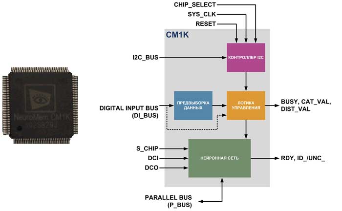

CM1K представляет собой кристалл, изготовленный по технологии 130 нм и содержащий сеть из 1024 нейронов. Архитектура процессора не имеет супервизора – все вычисления производятся параллельными нейронами, работающими на частоте до 27 МГц (Рис. 3). При этом потребление оказывается достаточно низким (от 0.5 Вт).
  Внешний вид и структура нейропроцессора CM1K от NeuroMem
Рис. 3.  Внешний вид и структура нейропроцессора CM1K от NeuroMem.
CM1K специализируется для решения задач распознавания при анализе текстов, звуков, изображений, жестов и т.д.
Особенности процессора CM1K:
  • Все нейроны одинаковы и получают и выполняют команды параллельно;
  • Все нейроны соединены и действуют по принципу «победитель получает все» или по принципу определения новизны (если победитель не найден);
  • Поиск решения ведется с помощью одного из методов: «K-ближайших соседей» (K-Nearest Neighbor, KNN) или сети радиально-базисных функций (Radial Basis Function, RBF);
  • Все нейроны получают данные для обучения или распознавания одновременно;
  • Процесс распознавания и обучения жестко детерминирован по времени (порядка микросекунд) и не зависит от числа нейронов;
  • Нейросеть может быть расширена за счет параллельного включения нескольких CM1K;
  • Обучение нейронов производится примерами;
  • Состояние нейронов, полученное в процессе работы или обучения, может быть сохранено.
Стоит отметить, что CM1K не является абсолютно самостоятельным процессором, он скорее выполняет функции ускорителя при выполнении задач распознавания. По этой причине итоговая вычислительная система содержит управляющий процессор и одну или несколько микросхем CM1K (Рис. 4). Каскадирование CM1K происходит с использованием двунаправленной параллельной шины. Кроме нее для взаимодействия с нейропроцессорами опционально могут использоваться I2C и цифровая входная шина (digital input bus).

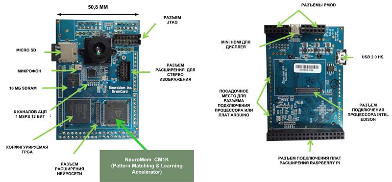

Чтобы быстро разобраться со всеми особенностями CM1K, следует воспользоваться оценочной платой Braincard. Она содержит CM1K, конфигурируемую пользователем FPGA, а так же микрофон, видеокамеру, АЦП и 16 Мбайт SDRAM (Рис. 5). Данная отладочная плата имеет размеры, сравнимые с размерами кредитной карты, и является идеальной демонстрацией достоинств технологии NeuroMem. Braincard может служить платой расширения для таких популярных платформ как Arduino™, Raspberry Pi™ и Intel Edison.
Отладочный модуль Braincard на базе CM1K от NeuroMem
Рис. 5.
Отладочный модуль Braincard на базе CM1K от NeuroMem.

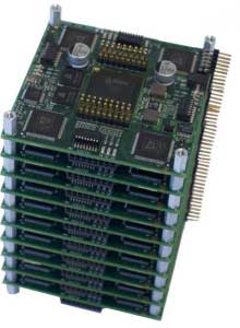

Еще одной готовой платформой на базе CM1K является NeuroStack (Рис. 6). Это расширяемая система с возможностью включения до 16 плат, то есть 64 процессоров CM1K с общим числом нейронов 65536! Производительность системы составит 2.7×1012 операций в секунду при потреблении всего 12 Вт. NeuroStack используется для самых мощных вычислений при работе со значительными объемами информации.
NeuroStack – самая мощная коммерческая вычислительная нейросистема
Рис. 6.
вычислительная нейросистема.
