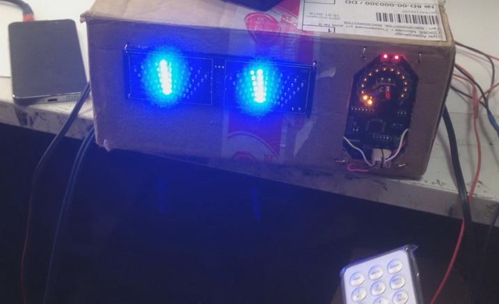

Прототипом будущего корпуса послужила обычная картонная коробка из-под обуви.
Оригинальный усилитель звука - своими руками
В таком импровизированном корпусе и отлаживалась вся система. После отладки все компоненты были перенесены в деревянный корпус.

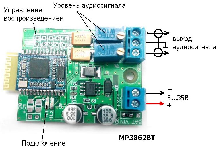

В дальнейшем, чтобы усилитель смог подключаться к современным гаджетам, автор планирует оснастить систему беспроводным аудиоканалом Bluetooth (на основе модуля Мастер Кит MP3862BT), что увеличит удобство подключения источников сигнала.
Подключение данного модуля не вызовет особых сложностей. Линейный выход MP3862BT подключается к линейному входу усилителя. А питание модуля подключается к линии питания системы:
