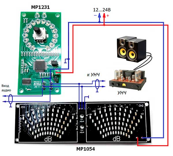

Итак, предмет этого обзора – комплект из двухканального цифрового регулятора громкости MP1231 и цифрового индикатора уровня выходной мощности усилителя, имитирующего стрелочный индикатор, MP1054.

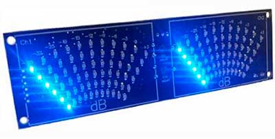

Отличным дополнением для усилителя будет служить модуль MP1054 – цифровой индикатор уровня мощности, предназначенный для индикации уровня линейного или выходного аудио сигнала. Габариты устройства позволяют установить его на штатное место CD привода базового блока персонального компьютера. При установке светодиодов с разным свечением можно получить отличную цветомузыкальную приставку!
Комплект для моддинга усилителя низкой частоты: MP1054 + MP1231
Светодиоды модуля расположены таким образом, что их включение имитирует движение указателей стрелочного индикатора, устанавливаемого в усилитель. Индикация мощности осуществляется в логарифмическом масштабе. На передней панели индикатора нанесены значения относительной мощности в децибелах.
С помощью перемычки на плате можно регулировать яркость свечения светодиодов индикатора.
Основные технические характеристики индикатора MP1054:
  • Число каналов отображения – 2;
  • Напряжение питания – 12 В;
  • Ток потребления – не более 100 мА;
  • Уровень входного сигнала – 710 мВ;
  • Габариты – 135 × 40 × 15 мм.
