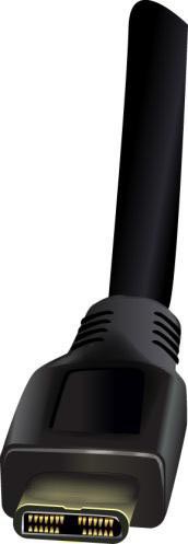

Давайте рассмотрим USB Type-C более детально. На Рисунке 1 изображена кабельная вилка USB Type-C. При максимальных монтажных размерах, составляющих менее 3 мм в высоту и 8.4 мм в ширину, он может использоваться в таких ультра тонких устройствах, как ноутбуки и смартфоны.
Малозатратная реализация USB Type-C
Рисунок 1. Кабельная вилка USB Type-C.
Гнезда Type-C одинаковы и для систем клиента, и для систем хоста. Кабель Type-C имеет идентичные вилки на обоих концах, что делает его симметричным.

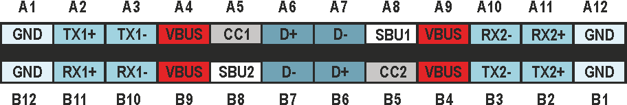

На Рисунке 2 показано назначение контактов розетки разъема USB Type-C. Организованный симметричным образом 24-контактный интерфейс включает четыре вывода для USB 2.0, восемь выводов (четыре пары) для SuperSpeed USB и два вывода для передачи аудио в альтернативном режиме. Кроме того, два вывода используются для конфигурирования каналов и коммуникаций USB-PD, четыре вывода для подачи питания (VBUS) и четыре вывода выполняют функции общего провода (GND). Подключение разъемов и кабельных сборок определено таким образом, чтобы дифференциальные пары SuperSpeed USB могли обеспечить скорость передачи данных до 20 Гбит/с. В то время как гнездо должно иметь все 24 вывода, кабельному разъему для Type-C USB 2.0 достаточно 12 сигналов, за счет чего снижается его стоимость.
Рисунок 2. Назначение контактов розетки USB Type-C (вид спереди).
Источник: из спецификации Type-C.
В типичной реализации системы две линии D+ и две D– закорачиваются при помощи перемычек. За счет этого отпадает необходимость в мультиплексоре, обеспечивающем адаптацию к переворачиваемому штекеру. Для сигналов SuperSpeed USB соединение такой перемычкой не подходит из-за того, что для обеспечения целостности сигналов требуется наличие двух мультиплексоров 2:1 для приемника (Rx) и передатчика (Tx). Это соединение, возможно, содержит по одной микросхеме на каждой стороне интерфейса Type-C: одну на стороне хоста и одну на стороне устройства-клиента. При использовании альтернативного режима конфигурация мультиплексора усложняется и требует матричных коммутаторов.

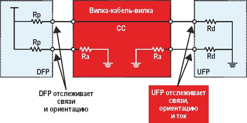

Даже притом, что розетка имеет два контакта CC1 и CC2, с помощью кабеля подключается только один провод CC. В то время как традиционные порты USB определяют отношения хост/устройство на основании механических характеристик розеток и вилок, в USB Type-C с одинаковыми разъемами на обоих концах DFP имеют на линиях CC резисторы, подтягивающие потенциал к высокому уровню, а UFP – к низкому (Рисунок 3). Обнаружение ориентации и подсоединения обеспечивается мониторингом напряжений, установленных на линиях CC.
Рисунок 3. Модель задания конфигурации канала с помощью
подтягивающих резисторов.
Для того чтобы сообщать, какой ток может обеспечить DFP, он использует различные номиналы подтягивающих резисторов или источников тока. С противоположной стороны UFP узнает, какой ток он может потреблять, измеряя напряжение на подключенном к земле резисторе и сравнивая эти напряжения. Для интерфейса USB 2.0 без USB-PD возможны три настройки питания: 500 мА; 1.5 А; и 3 А при 5 В на шине VBUS.

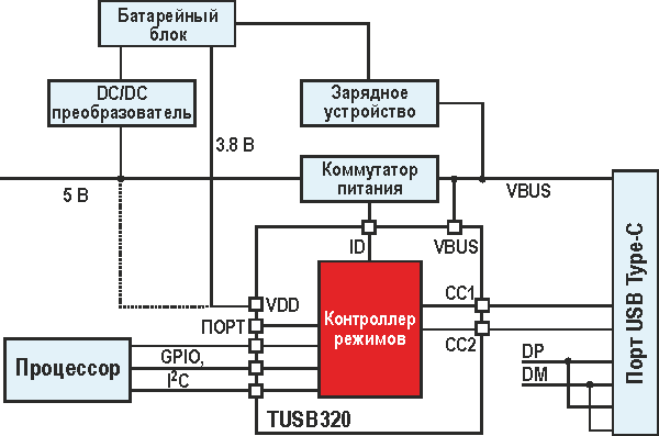

Обычно мобильные устройства выступают в роли DRP, чтобы иметь возможность быть потребителями энергии для зарядки аккумуляторов при подключении к ПК. И наоборот, при соединении с флеш-накопителем они могут выступать в качестве источника. Типовая реализация DRP в UBS 2.0 показана на Рисунке 4. Обратите внимание, что реализация системы остается практически неизменной при использовании контроллера CC, эмулирующего сигнал ID стандартного USB OTG. Важно также иметь в виду, что Type-C дает возможность мобильным устройствам выступать в двух ролях (хоста или клиента), равно как быть и источником, и потребителем энергии.
Рисунок 4. Типовая реализация DRP.

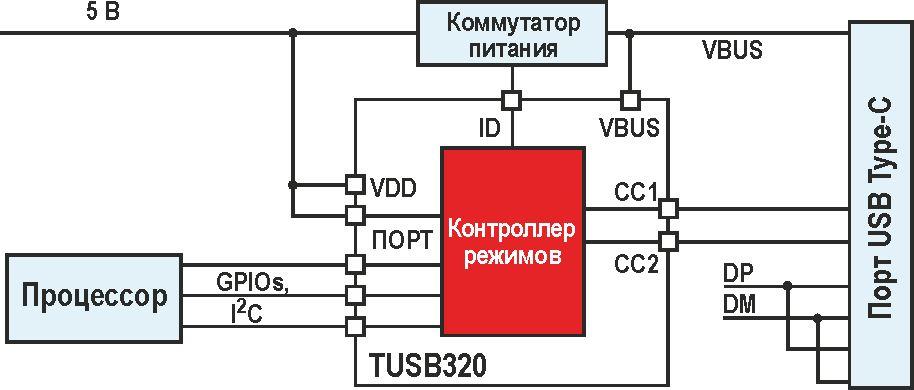

На Рисунке 6 показана типовая реализация UFP. Это обычная конфигурация для внешних жестких дисков, некоторых мобильных телефонов, хабов восходящих портов USB 2.0, часов, аксессуаров и периферийных устройств.
Рисунок 6. Типовая реализация UFP.

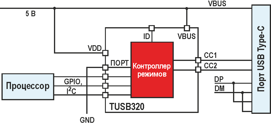

Однокристальное решение для USB 2.0
Одним из устройств, которое может обеспечить однокристальную реализацию USB 2.0, является микросхема TUSB320 компании Texas Instruments. При использовании этого устройства преобразование существующего интерфейса USB 2.0 в Type-C оказывается не таким сложным, как это может показаться. Вы просто заменяете разъем, добавляете микросхему TUSB320 контроллера CC – и это почти все. С помощью этого устройства могут быть реализованы все конфигурации DRP, DFP и UFP, приведенные для примера на Рисунках 4-6, соответственно. Микросхема может быть сконфигурирована посредством портов ввода-вывода общего назначения. Использование I2C необязательно, однако дает доступ к некоторым дополнительным функциям, которые разработчики системы могут найти полезными. Чтобы сократить время реакции по сравнению с постоянным программным опросом, устройство формирует сигнала прерывания микропроцессора от аппаратного блока I2C. Извещение придет при любом событии, изменяющем состояние интерфейса хост-клиент.
Контроллер порта DRP обеспечивает логику CC и может быть сконфигурирован как DFP, UFP или DRP для портативных приложений.
