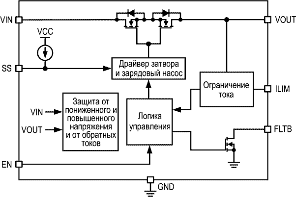

AOZ1353 работает при входных напряжениях от 3.4 В до 5.5 В, а максимальное выходное напряжение составляет 28 В. Внутренняя схема ограничения защищает устройство от больших токов нагрузки. Встречное включение ключей блокирует любые утечки между входом и выходом при выключенном устройстве, или при включенном, когда выходное напряжение превышает входное. Микросхема AOZ1353 с полностью программируемыми рабочими параметрами оснащена комплексными функциями безопасности, включая мягкий старт, защиту от коротких замыканий, перегрева, перегрузки по току и повышенного напряжения.
Функциональная схема коммутатора нагрузки AOZ1353
Функциональная схема коммутатора нагрузки AOZ1353.
