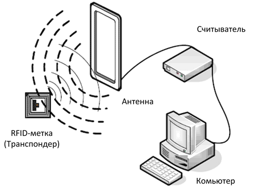

Система RFID включает в себя RFID-метки (транспондеры, transponder, tag) и RFID-считыватели (reader). Считыватели формируют радиоканал, который может служить не только для передачи данных, но и для питания транспондеров (Рис. 2).
Компоненты RFID
Рис. 2. Компоненты RFID.

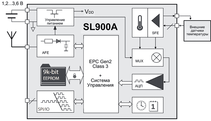

При этом главная прелесть SL900A в том, что для каждого из перечисленных приложений потребуется минимум внешних компонентов, так как на борту SL900A есть все необходимое: ядро, отвечающее за реализацию RFID-интерфейса; система управления и взаимодействия с внешним контроллером по SPI; встроенный датчик температуры; аналоговые цепи для подключения внешних датчиков; система управления питанием. По этой причине для создания простейшего датчика потребуются всего лишь внешняя антенна и аккумулятор. Впрочем, можно обойтись и без аккумулятора!
Структурная схема SL900A
Рис. 3. Структурная схема SL900A.
Питание SL900A может осуществляться от радиоизлучения считывателя или от батарейки. При этом подойдет как одна 1.5 В батарейка, так и пара последовательных батареек. Это позволит максимально упростить питание схемы в тех случаях, когда кроме SL900A на плате будут еще и другие микросхемы, например, управляющий контроллер.

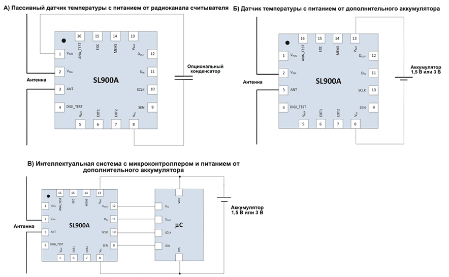

Чтобы получить из SL900A беспроводной датчик температуры, потребуется только антенна. В таком режиме SL900A будет активироваться при наличии радиоизлучения от считывателя и передавать показания температуры (Рис. 4а).
Схемы включения SL900A
Рис. 4. Схемы включения SL900A.
Если же снабдить эту систему еще и батарейным питанием (Рис. 4б), то SL900A может производить периодические измерения с хранением данных. Для этих целей предназначено 8.4 кБит пользовательской памяти. Важным достоинством микросхемы является низкое потребление – не более 250 мкА в режиме измерения температуры при 1.5 В питании. В режиме сна с работающим таймером (RTC) потребление составляет 1.6 мкА, а при глубоком сне с полностью отключенной периферией и вовсе 0.5 мкА!
Такой датчик весьма удобен, если требуется контроль за температурным режимом товаров и объектов. Например, многие медицинские препараты требуют жесткого поддержания температуры при хранении и транспортировке.
Стоит отметить, что точность измерения температуры с помощью внутреннего датчика составляет 0.5 °С. Если этого не достаточно, то следует использовать внешние датчики.
Еще больший функционал может быть достигнут при наличии дополнительного микроконтроллера со своими датчиками (Рис. 4в). При этом SL900A может выступать как мост RFID – SPI!

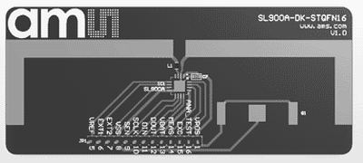

Чтобы максимально быстро начать работу с SL900A, следует воспользоваться демонстрационным набором SL900A-DK-STQFN16 (Рис. 5).
Демонстрационный набор SL900A-DK-STQFN16
Рис. 5. Демонстрационный набор SL900A-DK-STQFN16.
SL900A-DK-STQFN16 – демонстрационный набор на базе микросхемы RFID-метки SL900A от компании AMS. Основа набора – печатная плата, содержащая SL900A, дипольную антенну, держатель для батарейки, разъем для подключения внешних датчиков и GPIO. Кроме того, вместе с набором предоставляется демонстрационное ПО и файлы платы в САПР Altium Designer.
