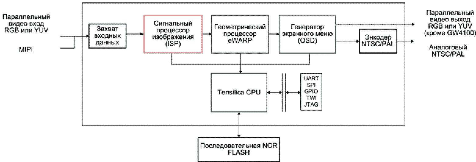

Среди перечисленных процессоров стоит особо остановиться на недавно представленном семействе GW4. Представители GW4 вобрали в себя все новейшие технологии GEO Semiconductor. Новые процессоры представляют собой систему на кристалле, которая включает не только сигнальный процессор обработки изображения, но и геометрический процессор, генератор экранного меню, энкодеры и управляющий процессор Tensilica® Xtensa (Рис. 3).
труктурная схема цифровых процессоров обработки изображений семейства GW4.
Рис. 3. Структурная схема цифровых процессоров обработки изображений семейства GW4.
ISP-процессор, используемый в GW4, поддерживает обработку изображений с широким динамическим диапазоном (HDR). Это чрезвычайно важно для автомобильных и промышленных приложений, когда на одном и том же кадре одновременно могут присутствовать как затемненные, так и осветленные области. В этих случаях сложно, например, проводить анализ движущихся объектов в системах автомобильного зрения. В случае с GW4 эта задача оказывается решенной, так как динамический диапазон может достигать 96 дБ.
Интегрированный в GW4 процессор eWARP представляет четвертое поколение геометрических процессоров от GEO Semiconductor. Он позволяет обеспечивать гибкость и производительность при устранении различных оптических искажений, появляющихся при использовании панорамирования, поворотов, увеличения изображений.
Стоит отметить и наличие генератора экранных меню (On-screen Display, OSD). Он позволяет создавать один статический и три динамических экранных слоя. Они могут быть использованы не только для меню, но и для вывода логотипов, бегущих строк и т.д. OSD поддерживает как формат RGB, так и YUV.
