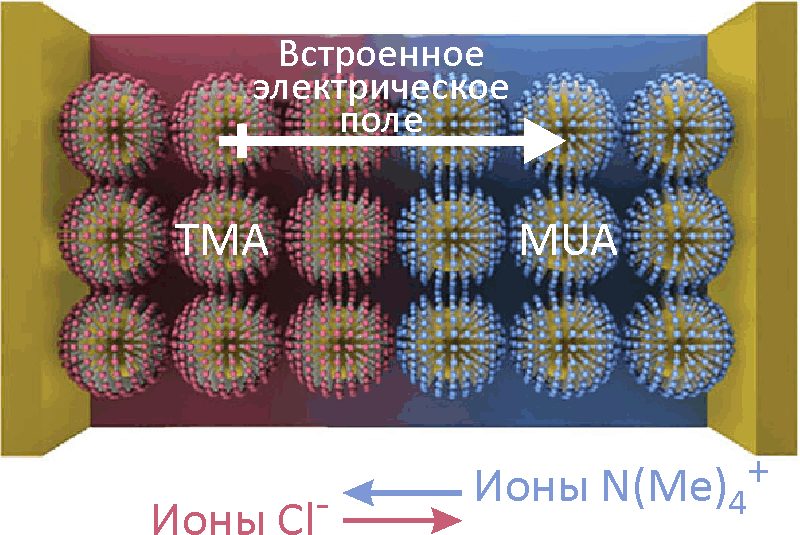

Химоэлектроника: наноразмерные диоды и устройства, для работы которых нужна влага
Движение ионов между «упакованными» наночастицами золота
создает электрическое поле так же, как в диоде.
Объединение двух последних типов металлических наночастиц и противоположно заряженных лигандов создает химический состав, имитирующий полупроводниковый p-n переход. Они «упаковывают» группы положительно заряженных наночастиц с одной стороны и отрицательно заряженные частицы с другой. Ионы могут свободно перемещаться между ними, при этом положительные ионы притягиваются к отрицательным наночастицам, и наоборот. В результате получается устройство с встроенным дисбалансом заряда, что приводит к такому явлению, как межфазное напряжение. Межфазное напряжение создает внутри устройства предпосылки для однонаправленной транспортировки электронов, точно так же, как в обычном диоде.
«Вокруг лигандов имеются свободные противоионы, – объяснил руководивший исследованиями Бартош Гжибовский (Bartosz Grzybowski) из UNIST. – Ключевым моментом является то, что эти мобильные противоионы могут двигаться, когда приложено [электрическое] поле. Это, в свою очередь, устанавливает ионные градиенты, которые, в конечном счете, управляют потоком электронов через наночастицы».

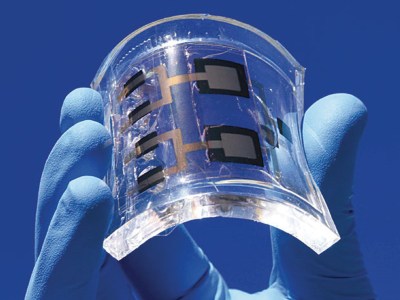

Эта система могла бы стать основой идеальной технологии для носимых датчиков. Химоэлектронные схемы имеют почти такие же скорости переключения, как у полимерной электроники, они могут обнаруживать мельчайшие химические изменения и преобразовывать эти изменения в электронный сигнал, потребляя очень мало энергии, И, наконец, они способны выполнять логические операции, и они очень гибкие. Но что на самом деле делает их настолько привлекательными – это то, что химоэлектрические схемы очень хорошо функционируют во влажных и соленых средах.
Комбинируя до четырех типов покрытых лигандами наночастиц, исследователи изготовили различные датчики для измерения влажности, газов и ионов металлов.
Для того, чтобы увидеть эти датчики и схемы в массовом применении, будет необходимо увеличить скорость их переключения, а также повысить надежность. Например, датчики, перенесенные из влажной среды в сухую, подвержены растрескиванию от обезвоживания.
