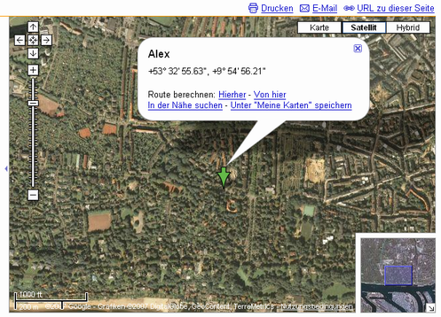

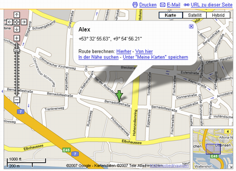

Полученные данные не могут быть напрямую использованы в Google Maps, потому что GPS возвращает положение в градусах и минутах, а для GM градусы должны быть представлены в виде числа с плавающей точкой. Это значит, что минуты нужно перевести в десятичную долю градусов.

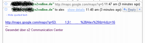

Отправка ссылки на Google Maps
Теперь, когда мы получили и преобразовали GPS данные, мы готовы послать SMS со ссылкой на GM. Ссылка имеет следующий формат .
Вы можете вставить сообщение, которое появится во всплывающем окне. Оно окружено скобками кода. Еще вы можете контролировать масштаб изображения и вид карты (k = спутник, m = карта). Теперь эта ссылка посылается в виде SMS на сервис SMS-to-Email, который доставляет SMS на заданный адрес электронной почты.
Заключение
Если все прошло хорошо, вы сможете щелкнуть по ссылке и увидеть, как браузер открывает Google Maps, показывающий ваше положение.
