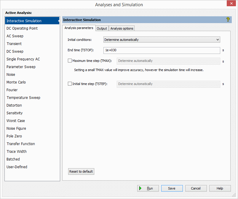

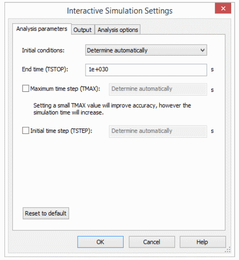

Как следует из рисунка, в новой версии программы вместо значка шестеренки (Interactive Simulation Settings) появился значок с надписью Interactive (Select active analysis and set up simulation parameters). В версии программы Multisim 13 при нажатии на этот значок открывается окно установки параметров моделирования (рис. 2,а), а в Multisim 14 – окно с перечнем возможных видов анализа и установки параметров моделирования (рис. 2,б), что позволяет более оперативно выбрать вид анализа.

Рис. 2. Действие при нажатии кнопки "Interactive Simulation Settings"
в Multisim 13 (а) и "Select active analysis and set up simulation
parameters" в Multisim 14 (б).

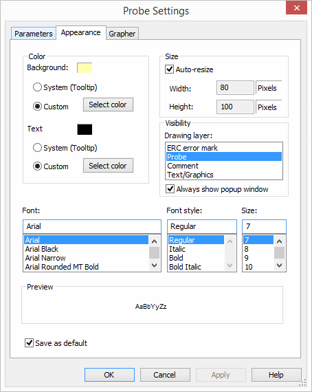

Вторым новшеством панели управления является панель пробников. Параметры пробников можно изменить после нажатия кнопки Probe Settings (значок шестеренки). В результате нажатия открывается окно с тремя вкладками (рис. 3).
а) Основные отличия Multisim 14 от предыдущих версий программы
б) Основные отличия Multisim 14 от предыдущих версий программы
в) Основные отличия Multisim 14 от предыдущих версий программы
Рис. 3. Вкладка "Parameters" настройки параметров
пробников (а), "Appearance" (б) и "Grapher" (в).

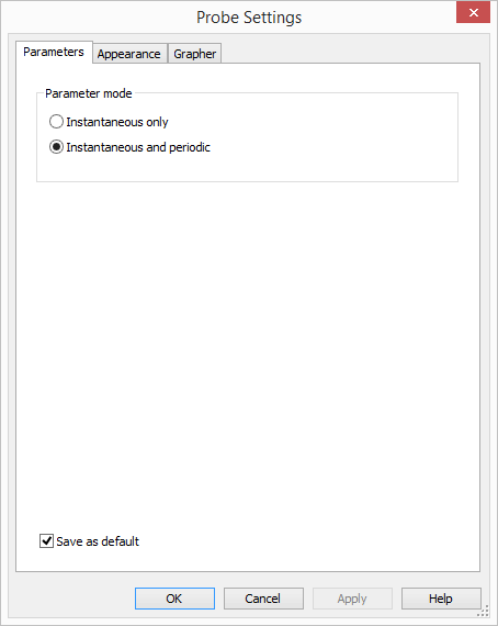

На вкладке "Parameters" можно выбрать режим работы пробников:
  • Instantaneous – измерение мгновенных значений
  • Instantaneous and periodic – измерение мгновенных и усредненных значений периодических сигналов.
Различие в работе инструментов в этих режимах иллюстрирует рис. 4. На рис. 4,а приведен результат измерения напряжения на выходе генератора треугольных импульсов в режиме "Instantaneous", а на рис. 4,б – в режиме "Instantaneous and periodic".
а) Основные отличия Multisim 14 от предыдущих версий программы б) Основные отличия Multisim 14 от предыдущих версий программы
Рис. 4. Результаты измерения напряжения на выходе генератора
треугольных импульсов пробником напряжения в режиме
"Instantaneous" (а) и в режиме "Instantaneous and periodic" (б).
На вкладке "Parameters" задается размер окна, шрифт, цвет фона и шрифта пробников, а на вкладке "Grapher" – способ отображения имени пробника в окне Grapher при проведении анализа. Можно выбрать отображение только значения параметра (напряжение, ток или мощность в легенде), либо в легенде добавляется и имя пробника (PR1, PR2 и т.д). Число пробников увеличено. Хотя с помощью пробника для измерения напряжения можно измерять ток и частоту, для удобства использования созданы пиктограммы пробников, предназначенных для измерения напряжения, тока и измерения обоих этих величин. Новыми являются пробники для измерения мощности (со значком W внутри) и цифровой пробник (со значком прямоугольного импульса внутри). На рис. 5 приведен пример использования этих пробников.

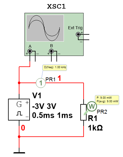

Рис. 5. Результаты измерения частоты сигнала и мощности,
выделяемой на резисторе, с помощью цифрового
пробника и пробника для измерения мощности.
Пробник для измерения мощности устанавливается на изображение того элемента, мощность рассеивания которого необходимо измерить. Цифровой пробник отображает частоту исследуемого сигнала и его логический уровень (внутри пробника изменяется значение 0 или 1).

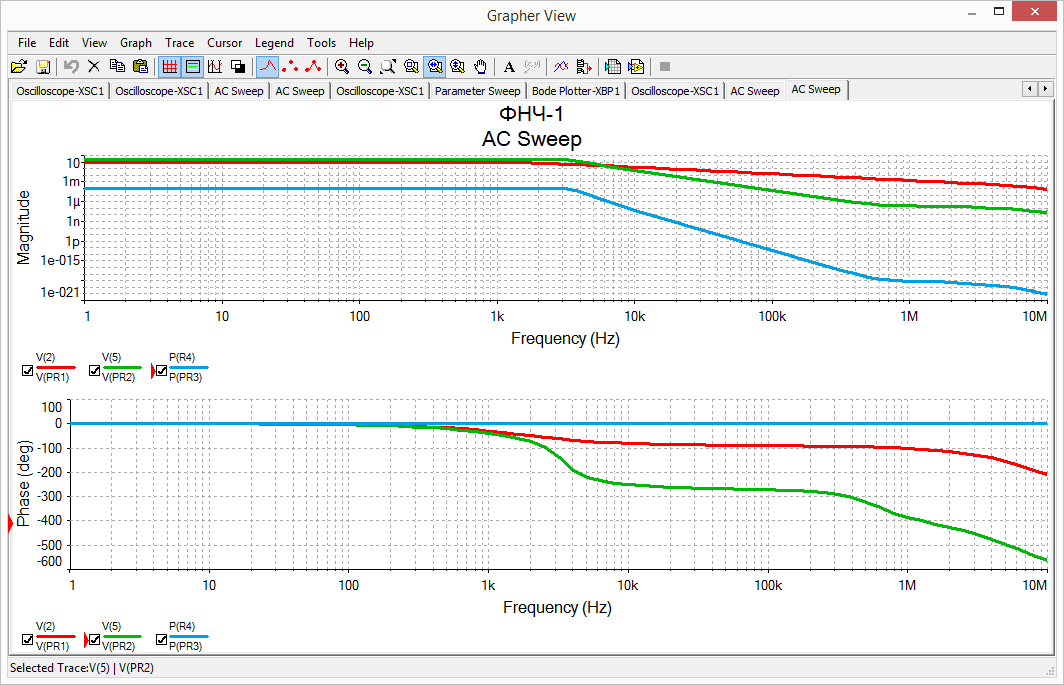

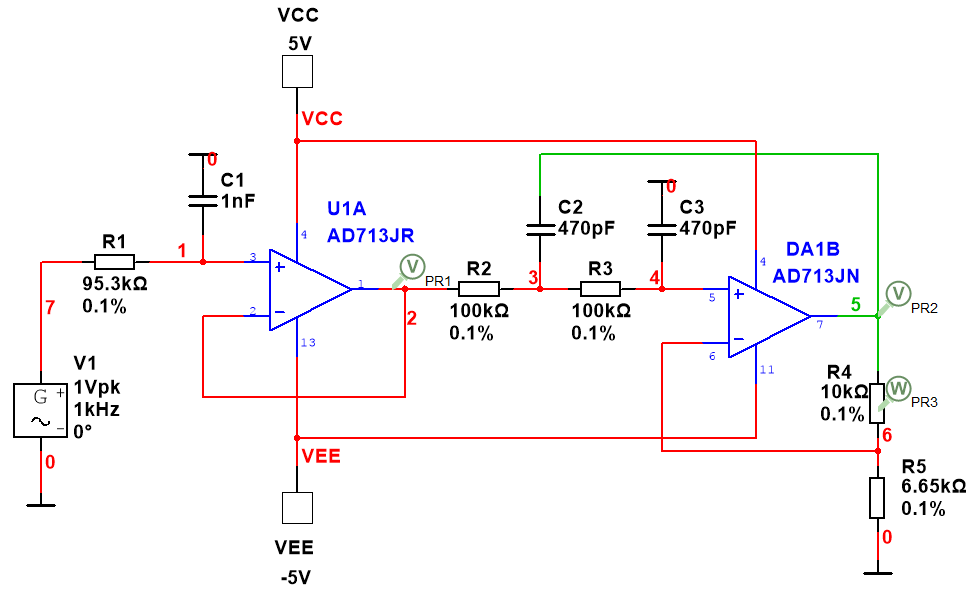

Эта функция позволяет проводить анализ по переменному току сразу в нескольких точках схемы и выводить на одном графике результаты анализа в этих точках. На рис. 6 приведена схема ФНЧ, в котором установлены пробники на выходе первого звена (PR1), на выходе фильтра (PR2) и пробник для измерения мощности на резисторе R4 (PR3).
Рис. 6. Схема ФНЧ для анализа функции "Active Analysis Mode".
При выборе режима анализа по переменному току (AC Sweep) на вкладке Output сразу видны точки схемы, в которых измеряются напряжения и мощность, формируемые этими пробниками. При желании можно убрать или добавить точки для анализа. Если не использовать пробники, то в окне Output каждый параметр нужно задать вручную. После выполнения анализа в окне Grapher выводятся результаты, приведенные на рис. 7.
Рис. 7. Результаты анализа по переменному току в трех точках схемы.
Результаты анализа, проведенного с помощью пробников, идентичны результатам анализа напряжений и мощности, заданным в техже точках. Использование пробников дает еще один результат – при нажатии кнопки Run сразу открывается окно Grapher с результатами анализа и нет необходимости входить в меню "Analysis and simulation" для его выполнения. При добавлении пробника на схеме после выполнения анализа в окне Grapher автоматически добавляются его данные.
Однако эта функция работает не при всех видах анализа. Например, при анализе с помощью быстрого преобразования Фурье выводится спектр сигнала в точке, которая находится в самом верху списка Output.
Применение функции "Active Analysis Mode" позволяет сократить время, необходимое для подготовки и проведения анализа сложных схем, в которых требуется осуществлять контроль параметров в нескольких точках.

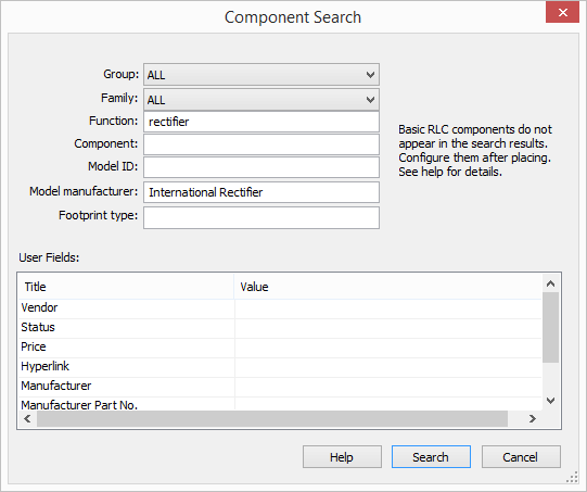

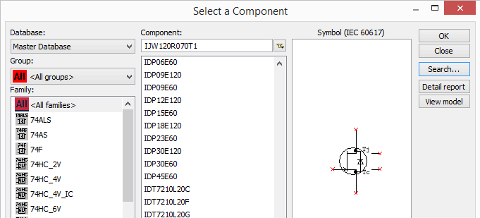

При подборе компонентов для создания схемы расширены возможности поиска по названию производителя. После открытия окна выбора компонентов (рис. 8) и нажатия кнопки Search открывается окно поиска компонентов (Component Search), показанное на рис. 9.
Рис. 9. Окно поиска компонентов Multisim 14.
В этом окне добавлена строка поиска по производителю компонентов (Model manufacturer).Если ввести в эту строку International Rectifier, то в результате поиска будут выведены компоненты, выпускаемые этой компанией. Кроме списка компонентов в окне результатов поиска отображаются обозначение элемента на принципиальной схеме и посадочное место для печатной платы (рис. 10).

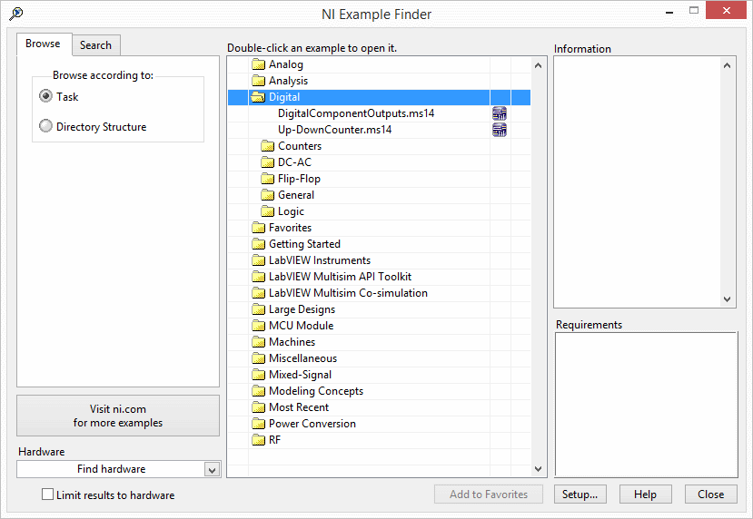

Для быстрого поиска примеров моделирования достаточно нажать кнопку Find Examples на панели управления (рис. 11) и в открывшемся окне (рис. 12) выбрать интересующий пользователя пример.

Рис. 12. Результат поиска примеров, выводимый в окне NI Example Finder.

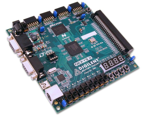

Расширенные возможности обучения элементам цифровой
Программа Multisim многими ведущими университетами мира признана одной из наиболее удобных для обучения элементам цифровой техники и моделирования цифровых устройств. В новой версии программы предусмотрена интеграция Multisim с платой Adept Suite от Digilent, предназначенной для обучения цифровой схемотехнике (рис. 13). Установленная на плате FPGA Spartan-3E позволяет эмулировать простые логические схемы, проводить оптимизацию логических схем, сравнивать коды, исследовать работу схем управления семисегментыми индикаторами, счетчиков и других устройств. Возможна интеграция и с другими платами компании Digilent.
Рис. 13. Плата Adept Suite компании Digilent для обучения цифровой схемотехнике.

  • Похоже на опечатку на Рис. 4. Результаты измерения напряжения на выходе генератора треугольных импульсов пробником напряжения в режиме "Instantaneous" (а) и в режиме "Instantaneous and periodic" (б). Рисунки (а) и (б) - не отличаются друг от друга. ---- Добавлено: Спасибо, исправлено оперативно!
