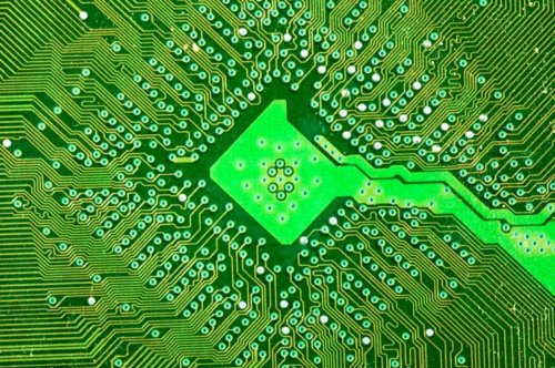

Почему печатные платы зеленые?
Журнал РАДИОЛОЦМАН, ноябрь 2015
Howard Goff, NCAB Group
Dataweek
Так почему же они зеленые? Я не знал, и поэтому обратился к Google. Больше всего мне понравился ответ «по той же причине, почему джинсы синие, а такси в Нью-Йорке желтые». Что, на самом деле, не вполне верно.
Есть множество теорий, объясняющих, почему печатные платы обычно имеют зеленый цвет. Их список простирается от ссылок на армию США, решившую, что это будет их стандарт, ставший потом общей нормой, до утверждений, что зеленый цвет обеспечивает более благоприятный для глаз цветовой контраст во время монтажа, или же что зеленый цвет является наиболее экологически дружественным.
Самые первые печатные платы появились в начале 1900-х годов, но вид, немного похожий на то, что мы наблюдаем в серийной продукции сегодня, они приобрели лишь в 1920-х, когда их стали использовать в конструкциях граммофонов и ламповых приемников. К 1950-м и 60-м годам начали применяться покрытия, основанные на использовании смесей различных смол, прежде всего, в электронике, предназначенной для нового оружия и коммуникационных систем.
Это было то время, когда в качестве паяльной маски использовалась простая коричневато-желтая эпоксидная смола с отвердителем грязно-коричневого цвета. Смесь этих компонентов приобретала медово-коричневый оттенок, не отличавшийся особой привлекательностью. Предпринимались попытки добавлять красные пигменты, но тогда цвет покрытия становился ржавым, а использование синего пигмента просто делало коричневый цвет более темным.
Ни один из этих экспериментов не привел к получению приятных цветов. Появившийся позднее пленочный ламинат в своей основе имел зеленый оттенок, что побудило его производителей подмешивать желтые и синие красители, и в конечном итоге был получен приемлемый зеленый цвет, ставший стандартом, который мы видим сегодня. Таким образом, похоже, что это и есть наиболее логичное объяснение тому, почему печатные платы имеют зеленый цвет, хотя весьма вероятно, что вы сочтете такую гипотезу довольно глупой.
