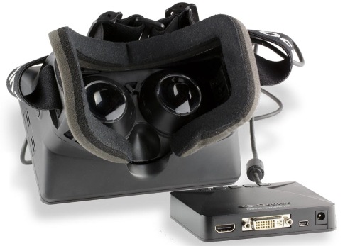

Эти очки виртуальной реальности произвели фурор в игровой индустрии. Невероятный ажиотаж вокруг Oculus Rift начался еще в 2012 году, когда прототип гарнитуры дебютировал на Kickstarter. В 2014 году компания выпустила обновленную платформу DK2, и прежде чем очки стали доступны в широкой продаже, их получили разработчики игр и приложений виртуальной реальности. Oculus Rift имеют беспрецедентно низкую задержку обновления экранов, предоставляя самую иммерсивную на сегодня возможность погружения в мир виртуальной реальности. Так что же принесло Rift такой успех? Давайте заглянем внутрь гаджета, чтобы узнать, что делает работу этой гарнитуры виртуальной реальности столь эффективной.
Разбираем Oculus Rift
Сначала вам придется отсоединить кабели USB и HDMI, доставляющие в гаджет питание и видеосигнал.

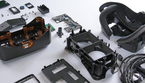

Внутри гарнитуры нужно вывернуть объективы, после чего вам придется отвернуть четыре винта, соединяющих части гаджета друг с другом. Еще четыре винта находятся под разъемами, которые можно извлечь.
Разъедините пластиковый корпус, чтобы открыть электронику, и отсоедините гибкую плату, соединяющую две части. Вы увидите гибкую схему, покрывающую чуть ли не всю внутреннюю поверхность корпуса. Эта схема управляет 40 инфракрасными светодиодами, используемыми камерой трекера.

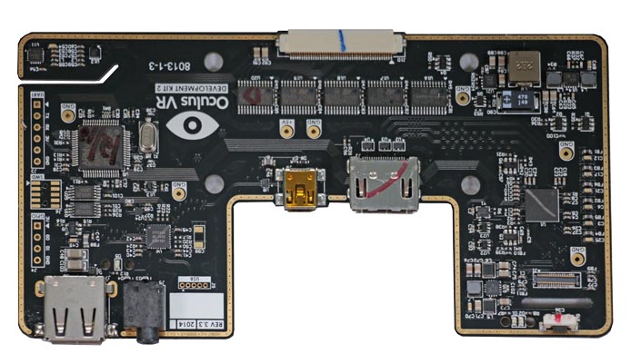

Плата логики удерживается на месте тремя винтами, а расходящиеся от нее плоские шлейфы соединяют ее с дисплеем. Сигнал HDMI проходит через интерфейсную микросхему Toshiba, а затем попадает в дисплей. Сорока инфракрасными светодиодами управляют пять драйверов постоянного втекающего тока от STMicroelectronics. Последнее, что мы видим на плате логики – микроконтроллер STM32L100 ARM Cortex-M3 и хаб USB 2.0 компании Cypress. На обратной стороне ничего, кроме логотипа Oculus, обнаружить нельзя.
Плата логики

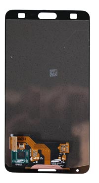

Емкостной сенсорный экран
Выкручивание еще нескольких саморезов освобождает дисплей от корпуса и позволяет увидеть логотип Samsung и сенсорный контроллер компании Synaptics. После отклеивания резиновых накладок мы обнаруживаем полный экран от Samsung Galaxy Note 3 – емкостной сенсорный экран на основе HD super AMOLED с диагональю 5.7 дюйма.
