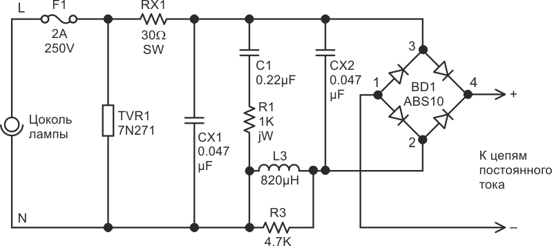

Затем пришло время полностью вынуть печатную плату. Это означало, что нужно разломать остатки лампы. Теперь давайте посмотрим на компоненты. На Рисунке 5 можно видеть предохранитель 2 А/250 В, включенный последовательно в линию сетевого напряжения. Компонент горчичного цвета слева – это TVR1, варистор 7N721K 270 В.
Разбираем светодиодную лампу A19
Рисунок 5. Цепь защиты схемы начинается с предохранителя 2 А/250 В (F1).
Затем идет хорошо заметный резистор 30 Ом/½ Вт (RX1).

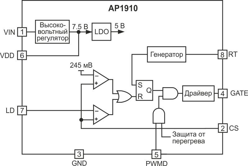

Элемент D1 – диод RB751V с низким падением напряжения, используемый для питания светодиодов. И, наконец, мы видим микросхему AP1910 (U1) – универсальный контроллер управления светодиодами высокой яркости. Его функциональная схема изображена на Рисунке 11.
Рисунок 11. Контроллер светодиодов AP1910 управляет яркостью их
свечения с помощью N-канального MOSFET Q1.
Цепи переменного тока показаны на Рисунке 12. F1 и TVR1 защищают схему от чрезмерных токов и напряжений. Это утешает. Самые плохие зарядные устройства для iPhone никак не защищены от перегрузки по току или напряжению.
Рисунок 12. Цепь переменного тока содержит элементы защиты, фильтр
и двухполупериодный выпрямитель.

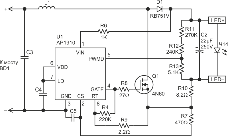

U1 и Q1 в цепи постоянного тока (Рисунок 13) управляют яркостью светодиодов, обеспечивая постоянство тока с использованием широтно-импульсную модуляции. Дроссель L1 и конденсатор C3 сохраняют энергию в цикле выключения.
Рисунок 13. Цепь постоянного тока содержит контроллер драйвера светодиодов U1,
управляющий N-канальным MOSFET Q1.

  • А зачем для данного изделия изоляция от сети? Устройство класса II по электробезопасности. Довольно приличная схемотехника, даже фильтр по питанию полноценный, с драйвером для светодиодов. Ну может быть электролит подкачает, но не факт.
  • Рано или поздно, но электролит подкачает, надуется. Для полноты схемы параллельно ему стоило бы добавить конденсатор примерно 0.01 мкФ х 400В для шунтирования электролита по ВЧ. Видимо, просто не хватило места на плате.
  • Как всегда подкачают светодиоды. Судя по измеренному напряжению, в цепи светодиодов обрыв, то есть сгоревший светодиод. Может быть я и не прав.
  • Светодиоды вероятно 9-ти вольтовые, т.е. на электролите не более 150 В. Если электролит с хорошим ESR, то должен работать, а так по уму нужно параллельно бы поставить "пленку" или "керамику". А вот в случае обрыва нагрузки на нем окажется более 320 В и ему будет кирдык. Стоял бы советский, то была бы вероятность стать заикой, а вот импортный только пшикнет.
  • Если схема драйвера рабочая на выходе при обрыве в цепи светодиодов не будет 320 вольт. А даже несколько ниже суммарного напряжения светодиодов. То есть будет ниже 14*9=126 вольт.
  • Вполне вероятно ... электролит служит для поддержания свечения в паузах меж импульсами широтно-импульсной модуляции ... Но когда автор статьи откинул светодиоды и померял на нём напряжение ... ясное дело ... тока нагрузки нет ... значит нет управления шимом ... то есть схема не ограничивает напряжение на электролите и он заряжается до значения что мы видели на фото мультимера ... который показывает то ... о чём можно поспорить ... :) Я так и не понял ... зачем эта статья ... ??? Я перекурочил множество различных ламп ... давайте я сделаю обзорчик ... только купите у меня потом мою статейку !?
  • Скорее вы правы, R11-R13, вывод PWMD (PWM dimming input from 0%~100%).
