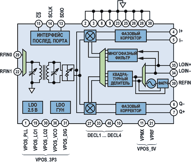

Прекрасным примером для дальнейшего обсуждения может служить радиочастотная микросхема ADRF6820 с высокой степенью интеграции и двумя напряжениями питания. В ней используется ядро активного смесителя, похожее на ядро микросхемы ADL5380, и блоки ФАПЧ/ГУН, идентичные блокам квадратурного демодулятора ADRF6720, поэтому все сказанное ниже будет относиться и к этим компонентам. Кроме того, рекомендации по конструированию источников питания могут быть отнесены и к любым другим схемам, требующим напряжения питания 3.3 В или 5 В и сходным по потреблению мощности.
Рисунок 1. Упрощенная блок-схема синтезатора ADRF6820.
Показанный на Рисунке 1 квадратурный демодулятор и синтезатор ADRF6820 идеально подходит для коммуникационных систем следующего поколения. В этом многофункциональном устройстве содержатся высоколинейный широкополосный I/Q-демодулятор, ФАПЧ с дробным коэффициентом деления и многоядерный ГУН с низким уровнем фазовых шумов. Кроме того, в микросхему интегрированы высокочастотный мультиплексор 2:1, перестраиваемый радиочастотный симметрирующий трансформатор, программируемый ВЧ аттенюатор и два LDO регулятора. Микросхема выпускается в корпусе LFCSP размером 6 × 6 мм.

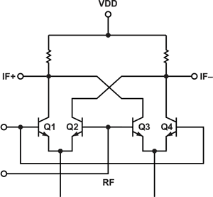

В микросхеме ADRF6820 используется ядро двойного балансного смесителя, основанное на ячейке Гильберта, изображенное на Рисунке 2. «Двойной балансный» означает, что как вход гетеродина, так и сигнальный порт управляются дифференциально.
Рисунок 2. Ячейка Гилберта, используемая в двойном
балансном активном смесителе.
После того, как гармоники высших порядков будут обрезаны фильтром, на выходах смесителя останутся сумма и разность частот сигналов на входах ВЧ и гетеродина. Разность, называемая также промежуточной частотой (ПЧ), лежит внутри интересующей полосы частот и является полезным сигналом. Сумма находится вне этой полосы и подлежит фильтрации.

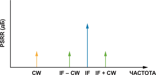

В идеале, в ядре смесителя должны присутствовать только полезные сигналы высокой частоты и гетеродина, но такое бывает редко. Шумы источника питания могут проникать на входы смесителя и проявлять себя в форме паразитных составляющих спектра. В зависимости от источника проникающих шумов, относительные амплитуды этих составляющих могут различаться. На Рисунке 3 изображен пример спектра выходного сигнала смесителя, в котором могут присутствовать продукты преобразования, обусловленные проникновением шумов источника питания. На этом и последующем рисунках, а также ниже в тексте, будут использоваться обозначения:
  • CW – непрерывный сигнал или синусоидальный сигнал, проникающий на шину питания;
  • IF – промежуточная частота;
  • LO – сигнал гетеродина;
  • RF – входной радиочастотный сигнал.
Сигналом CW может быть, например, частота переключения 600 кГц или 1.2 МГц импульсного преобразователя напряжения. Шум источника питания может стать причиной возникновения двух различных проблем. Если шум проникает на выходы смесителя, сигнал с частотой CW появится на выходе без преобразования частоты. Если же шум пропадет в смеситель со стороны его входов, CW будет модулировать сигналы RF и LO, создавая продукты с частотами IF ± CW.
Эти продукты преобразования могут оказаться ближе к требуемой промежуточной частоте, что делает их фильтрацию затруднительной и неизбежно приводит к потерям динамического диапазона. Сказанное особенно справедливо для квадратурных демодуляторов, поскольку их спектр модулирующего сигнала сложен и сосредоточен вокруг нулевой частоты. Полоса демодуляции ADRF6820 занимает область от постоянного тока до 600 МГц. Если для питания ядра смесителя используется импульсный стабилизатор напряжения с частотой переключения 1.2 МГц, нежелательные продукты преобразования будет располагаться на частотах IF ± 1.2 МГц.

Каждый из основных функциональных блоков ADRF6820 имеет собственный внутренний вывод питания. Два блока питаются напряжением 5 В. Вывод VPMX предназначен для питания ядра смесителя, а напряжение VPRF поступает на цепи обработки радиосигнала и входные коммутаторы. Для остальных блоков требуется напряжение питания 3.3 В. Напряжение VPOS_DIG стабилизируется встроенным LDO регулятором на уровне 2.5 В и используется для питания интерфейса SPI, Σ-Δ модулятора схемы ФАПЧ и делителей синтезатора частот. Напряжение VPOS_PLL поступает на схему ФАПЧ, в том числе, на источник входной опорной частоты (REFIN), фазочастотный детектор и зарядовый насос. VPOS_LO1 и VPOS_LO2 обеспечивают питанием путь прохождения сигнала гетеродина, включая усилитель и опорный источник постоянного смещения. Вывод VPOS_VCO связан с еще одним встроенным LDO регулятором, выходное напряжение 2.8 В которого потребляется многоядерным ГУН. Использование LDO регуляторов важно для снижения чувствительности к шумам источника питания.
Микросхему ADRF6820 можно сконфигурировать для работы в нескольких режимах. В обычном режиме при частоте гетеродина 2850 МГц она потребляет менее 1.5 мВт. Уменьшение тока смещения снижает как потребление мощности, так и функциональные характеристики. Увеличение тока смещения смесителя делает его ядро более линейным и улучшает параметр IIP3 (входная точка пересечения интермодуляции третьего порядка), но ухудшает коэффициент шума и увеличивает расход энергии. Если первостепенное значение имеет коэффициент шума, ток смещения смесителя можно уменьшить, выиграв как в шумовых характеристиках ядра смесителя, так и в энергопотреблении. Точно так же можно управлять выходным током усилителей, увеличивая его для низкоимпедансных выходных нагрузок, и, соответственно, увеличивая потребляемую мощность. В справочных данных приводятся таблицы с данными о потреблении мощности для каждого режима работы.

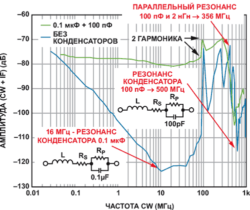

Амплитуда паразитных продуктов преобразования зависит от способности микросхемы подавлять пульсации напряжения питания, а также от размеров и расположения развязывающих конденсаторов на демонстрационной плате. На Рисунке 5 показана зависимость амплитуды суммарной частоты (IF + CW) от частоты проникающего сигнала CW с уровнем 0 дБ, инжектированного в вывод питания. При отсутствии развязывающих конденсаторов амплитуда нежелательных составляющих находится в пределах диапазона –70 дБн … –80 дБн. В справочных данных рекомендуется устанавливать конденсатор 100 пФ вблизи устройства на верхней стороне платы и конденсатор 0.1 мкФ с обратной стороны. На графиках хорошо видны резонансы этих внешних конденсаторов. Провал в районе 16 МГц обусловлен конденсатором 0.1 мкФ с паразитной индуктивностью 1 нГн. Пик на частоте 356 МГц связан с параллельным резонансом конденсатора 100 пФ и суммарной паразитной индуктивности 2 нГн обоих конденсаторов. На частоте 500 МГц можно наблюдать резонанс конденсатора 100 пФ и паразитной индуктивности 1 нГн.

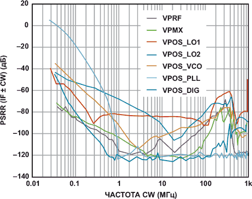

Результаты

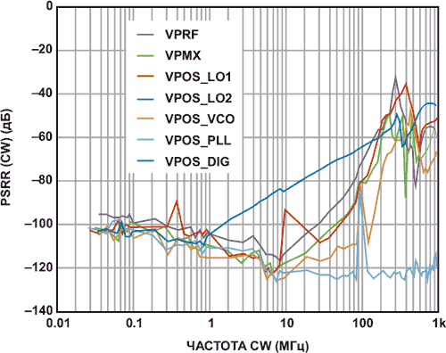

Амплитуды мешающего сигнала (CW) на шине питания и модулированных сигналов (IF ± CW) измерялись на соответствующих выходах микросхемы. Шум подмешивался в проверяемые шины питания, в то время как остальные шины оставлялись чистыми от помех. На Рисунке 6 показана амплитуда составляющей (IF ± CW), когда на вход питания вводится синусоидальный сигнал с уровнем 0 дБ и свипируется в диапазоне от 30 кГц до 1 ГГц. Рисунок 7 иллюстрирует прохождение сигнала частоты CW на выходы микросхемы.
Рисунок 6. Коэффициент подавления пульсаций питания
на частотах IF ± CW.
